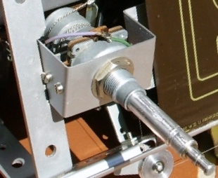

      ich suche einen Lautstärkerregler für meinen Freiburg WIII.
      Ich habe den Meinigen ausgebaut und gereinigt/geschmiert, jedoch ab einem bestimmten Punkt springt die Lautstärke von normal zu krachig laut, anstatt gleichmässig ansteigend lauter zu werden und umgekehrt.

      Hallo Ivica,
      ein sprunghaftes sich ändern der Lautstärke kann ja auch einige andere Ursachen haben - Du solltest durch Messen des Widerstandes beim Drehen des Potis zunächst prüfen, ob es wirklich defekt ist.
      Ohmmeter an den mittleren Anschluss der 3ergruppe und einen der äußeren anschließen, Regler von Anschlag zu Anschlag durchdrehen, und schauen, wie der Widerstand sich ändert.
      Eigentlich können diese Potis nicht ausfallen...und wenn doch kann man es ggf. reparieren.

      Du hast recht: der Poti ist wirklich sehr stabil gebaut.
      Ich konnte ihn nun (der Ehrgeiz trieb mich an) reparieren. Ich habe einen der kleinen konisch zulaufenden Kohleschleifer (innerer) ersetzt und nun krachts nimmer.

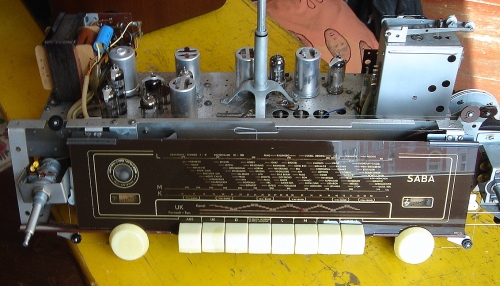

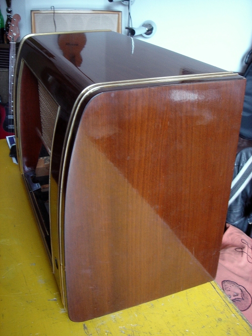

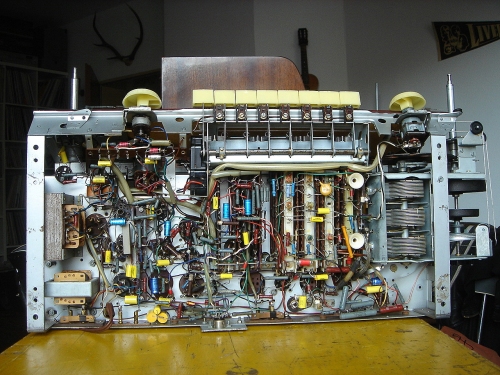

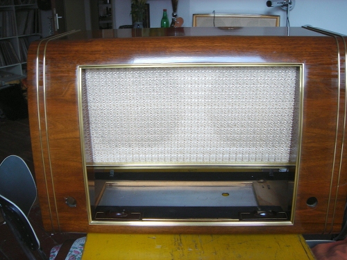

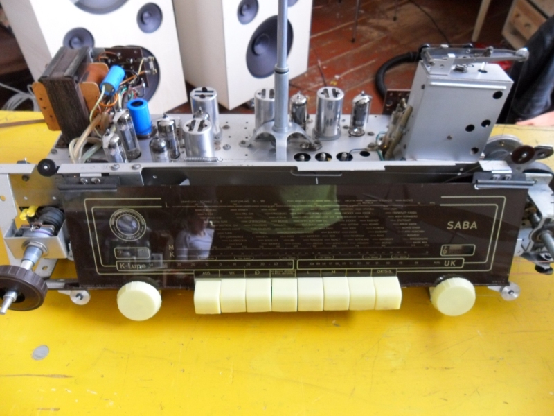

      Ist dein Freiburg denn noch gut in Schuss? Stell doch mal ein paar Fotos ein, damit wir uns alle daran erfreuen können.
      ja, mach`ich subito.
      Ich hatte einen Ebayhändler bzgl. eines Chassis`+ Gehäuses - leider ohne Lautsprecher bzgl. Sofortkauf angefragt und (man möchte es gar nicht glauben) er nahm die Auktion heraus und legte ein weiteres Chassis & Gehäuse (auch ohne LS) inkl. Ersatzteilkiste dazu und das Ganze für einen symbolischen Preis + Porto. Beide Geräte laufen wieder und warten (ich hab`die Hoffnung bald aufgegeben) auf Ihre Orginallautsprecherbestückung.
      Vom ersten habe ich viele Bilder gemacht, die Ihr hier sehen könnt (da ist das Gehäuse in exzelltem Zustand). Leider zickt nun auch die 2. Digitalkamera und produziert nur noch Schrottbilder. Also erstmal Numero Uno und dann hoffentlich bald Bilder vom zweiten

      Hallo Ivica,
      danke für die Bilder. So wie es aussieht hast du gute Bedingungen bald einen schönen, kompletten Wlll zu besitzen. Mit den Lautsprechern mußt du halt Geduld haben. Vielleicht hast du mal das Glück eines günstigen Kaufes... nur was man da so oft an Preisen sieht, welche auch bezahlt werden, läßt einem schon die Haare zu Berge stehen. Vielleicht findest du ja wieder mal ein Komplettgerät mit schrottigem Gehäuse...
