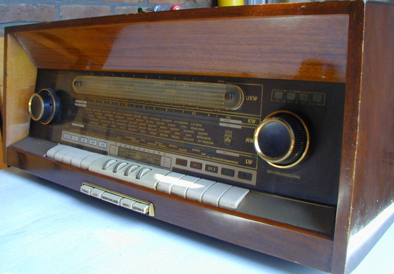

      heute ist mir auf dem Trödelmarkt ein GRUNDIG Steuergerät über den Weg gelaufen. Da auf der Rückwand die Modellbezeichnung nicht mehr lesbar war,habe ich mal recherchiert und es müßte das 6199 sein.
      Weiß jemand, ob die Löcher in der oberen Verblendung eine Bewandnis haben?
      Sie sind zumindest sehr professionell gemacht, ohne Absplitterungen.

      Hallo Mattes,
      es ist in der Tat der 6199.
      Ich habe das gleiche Gerät und kann nur sagen: mach es fertig und behalte es !! Die Löcher sind allerdings nicht serienmäßig gewesen.... :(
      Die rechte Seite sind UKW-Stationstasten, die allesamt mechanisch selektiert werden. Jeder Station ist ein buntes Lämpchen und ein bunter Skalenreiter zugeordnet. Bei Gelegenheit mache ich meinen noch einmal auf und fotografiere die gesamte Mimik.

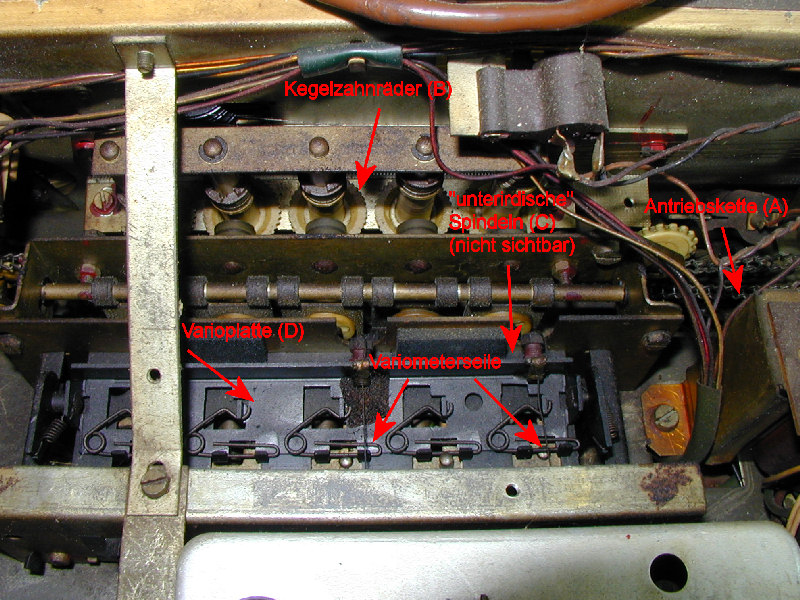

      ich will mal versuchen zu beschreiben, wie Grundig hier die Stationstastenmechanik gelöst hat:
      Wie Peter schon erwähnt hat, findet hier Variometerabstimung Anwendung. Das Gerät hat 5 preselektierbare Sender.
      Beim Drücken einer Stationstaste wird das entsprechende Kegelzahnrad (B) mit der Antriebskette (A) und einer hier nicht sichtbaren Spindel, die in das Variometer reicht, verbunden. Entsprechend verschiebt sich die Varioplatte (D) bei der Abstimmung.
      Man stellt nun den entsprechenden Sender ein und drückt anschließend die nächste Stationstaste. Der erste Sender wurde mechanisch gespeichert.

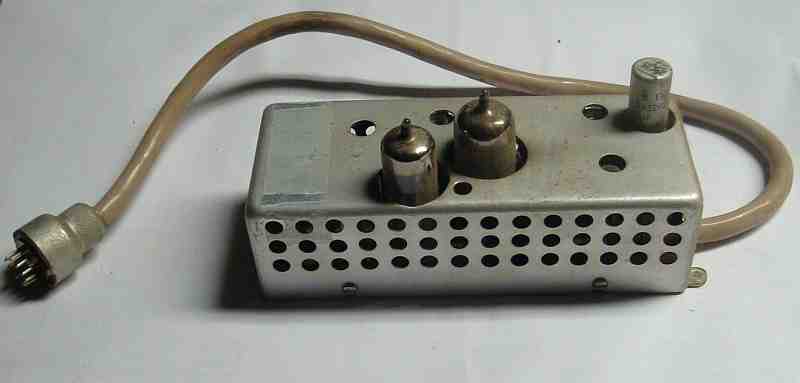

      Hallo zusammen, hallo Hans,
      danke für die ausführlichen Darstellungen und Bilder. Dass der UKW Stereo Rundfunk 1963 eingeführt wurde, daran habe ich mich nicht mehr erinnert. Daher auch die Vermutung, dass es sich um einen Decoder handeln könnte. Und hier noch ein Bild von einem Stereodecoder mit Röhren, an den ich dachte, ich muss zugeben da lag ich doch arg daneben:
      Dieser wurde übrigens in Grundig und in Blaupunktgeräten gleichermaßen verbaut und ist mit einer EC92 und einer ECC85 bestückt. Bei Grundig war das der Stereo-Automatic-Decoder 6 bei Blaupunkt der Automatik Stereo Decoder VI (6) 25.900.
      Gratulation zum Kauf des Gerätes und viel Erfolg noch bei der Instandsetzung.
      Geht nicht - gibt's doch!
      ja, das ist der Decoder 6. Er ist Nachfolger der im Grunde gleichen Decoder 4 und 5.
      Diese sind in einem groesseren Gehaeuse untergebracht. Der Decoder 5 hat ebenso wie der Decoder 6 eine automatische Stereo-Mono Umschaltung mit Relais, gesteuert mit einemTransistor.
      Aus irgeneinem Grund ist der Transistor bei dem juengeren Dec.6 durch die EC92 ersetzt worden.
      Der Anschluss bei Dec. 4 und 5 ist 9-polig, bei Dec.6 10-polig, die Decoder sind also nicht direkt austauschbar.
      Die Besonderheit der Grundigdecoder ist die Deemphasis _vor_ dem Schaltdiodennetzwerk. So kommen hoeherfrequente Anteile erst gar nicht dahin, um Stoerungen zu verursachen.
