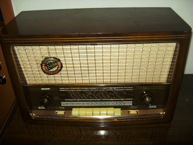

      Hallo liebes Saba-Forum,
      heute wurde ein weiterer Wildbad 8-3D fertig.
      Das Radio entstammte aus einer Pizzeria und funktionierte.
      Mängel:
      -Klang leise und schrullig
      -Em84 klinisch tot
      -Tastenleiste abgegriffen
      -Stoff dreckig
      Sonst keine weiteren Auffälligkeiten.

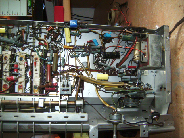

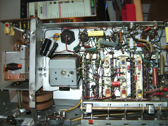

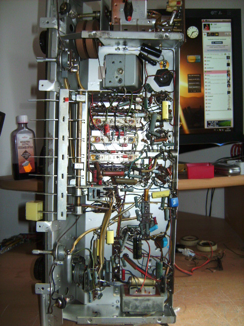

      Lösungen zu den Mängeln:
      1: Tausch der Koppelkondensatoren C55, C56 und C63.
      Danach ein Test und der Klang wurde besser.
      Also weiter. Restliche Kondensatoren auch getauscht.
      Kathodenelko und der Elko C79 wurden jeweils gegen 100µF ersetzt.
      --> Klang ok, aber nicht zufriedenstellend.
      Gleichrichter wurde erneuert und mit 110Ohm Widerstand versehen. Spannungen an Siebkondensator und Anode El84 bis auf 4V genau.
      Soll an der Anode: 235V
      Ist: 238V
      Also soweit sogut.
      Neuer Fehler, da alle Spannungen nun stimmten.
      Wenn Em84 auf Vollausschlag, bester Empfang, aber Ton wurde leiser bis es ganz stumm war.
      Die Vermutung das es aus dem Tuner herrührt war falsch, da die Em84 ja immernoch besagten Vollausschlag hatte.
      -->Tausch jeder Röhre gegen eine Gute.
      Ergebnis: EABC80 hatte es hinter sich. Nach Ersatz, bester Klang und Empfang auf allen Wellen.

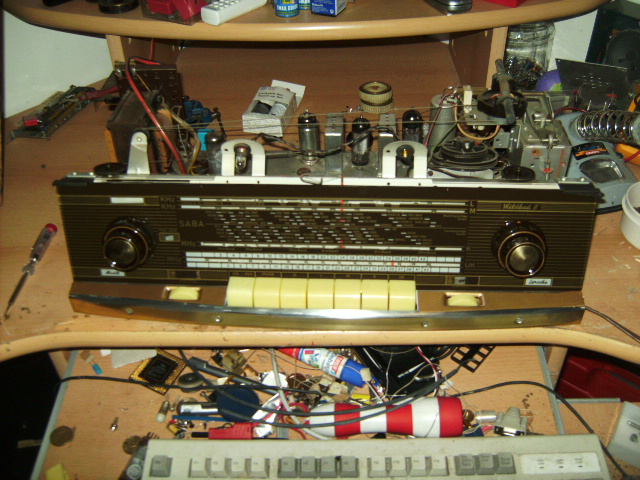

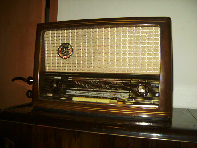

      Zur Optik:
      -Tausch der Schallwand gegen eine, die noch Grüntöne aufwieß.

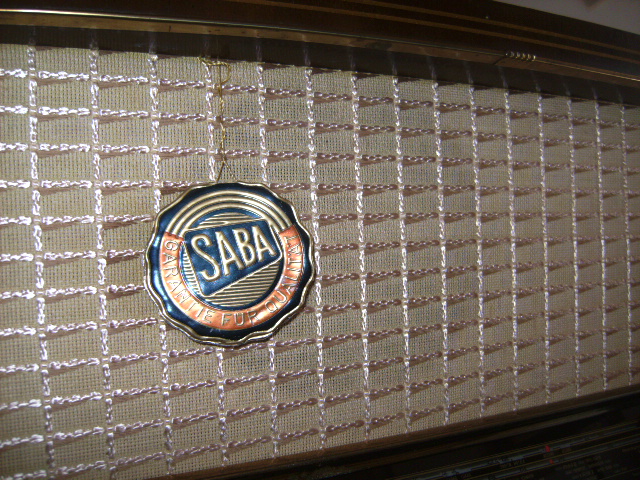

      -Anbringen des originalen Garantieschildes.
      -Neulackierung der Tastenschiene
      -Nachfahren der Goldumrandung der Drehknöpfe
      -Ersatz einer Taste ( An dieser Stelle ein Danke an Andy)
      -Messingkappen ersetzt und poliert
      -Knöpfe versiegelt mit Hochglanzlack
      -Säubern, Ölen und das Übliche
      -Möbelpolitur

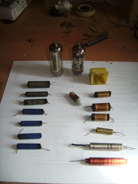

      Hier die Liste der benötigten Teile:
      0,025µF 500V= ersetzt durch 0,022µF 400V=
      3*0,025µF 125V= ersetzt durch 3*0,022µF 400V= (Nah ans Chassis drücken)
      0,1µF 125V= ersetzt durch 0,1µF 160V=
      500pf 500V~ ersetzt durch 680pf 400~ (wahlweise auch 470pf)
      0,05µF 125V= ersetzt durch 0,047µF 160V=
      5000pf 500V- ersetzt durch 4700pf 400V~

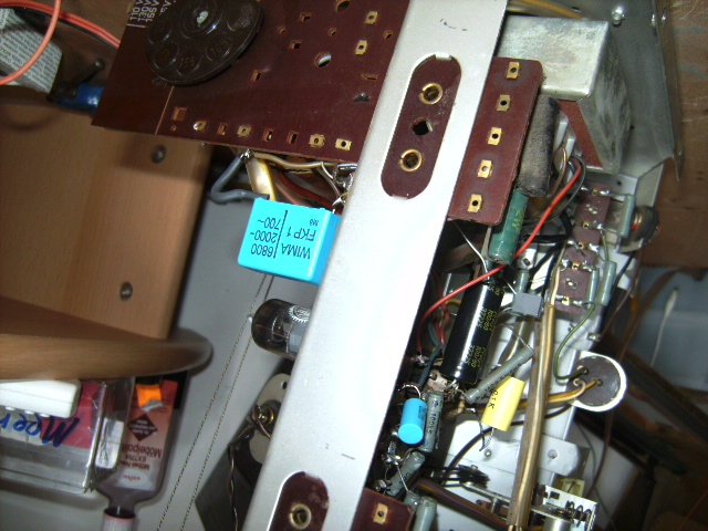

      5000pf Entstörkondensator ersetzt durch WIMA FKP1 2000V= 4700pf
      0,016µF 125V= ersetzt durch 0,022µF 400V-
      Ratioelko 5 µF 70 V= ersetzt durch 4,7µF 100V=
      Kathodenelko sowie C79 50µF 70V= ersetzt durch 100µF 100V=
      Tausch defekter Lämpchen
      Tausch EM84 gegen meine letzte Gute
      Tausch EABC80 gegen Gute
      Das war es!
      Nun die Fotos:
      Das wars von meiner Seite.
