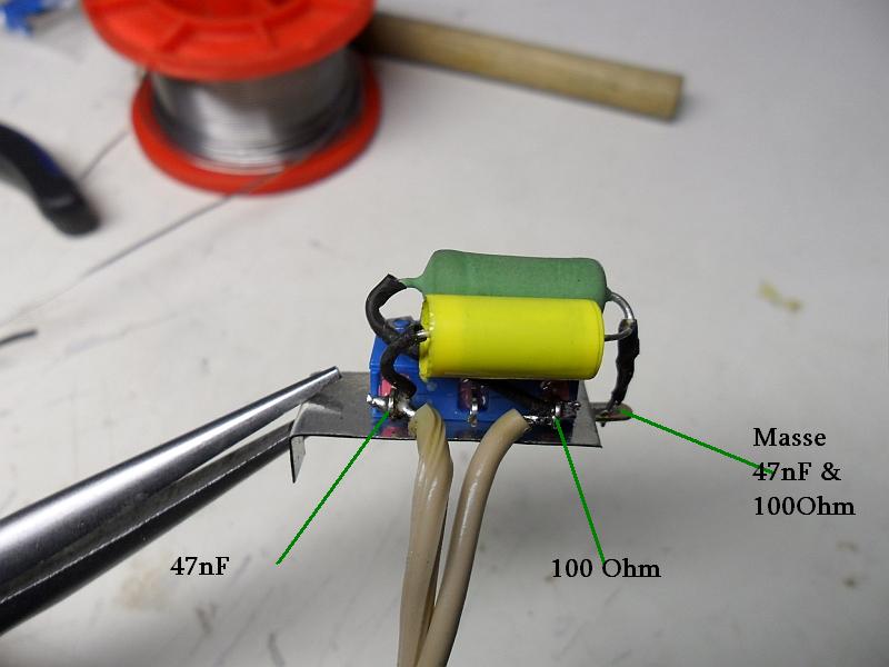

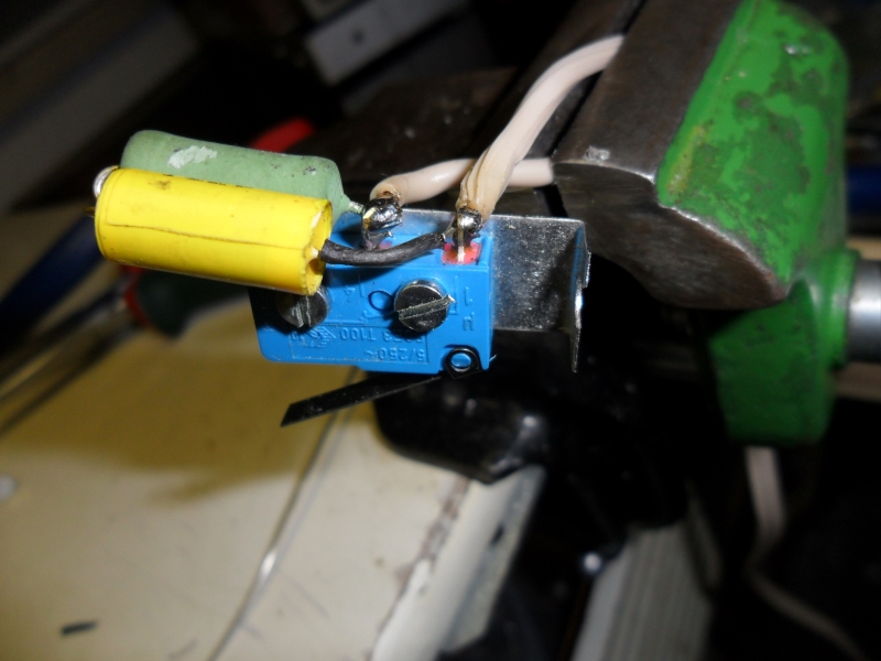

      Hier das "L-Blech" für den Unterbrecher

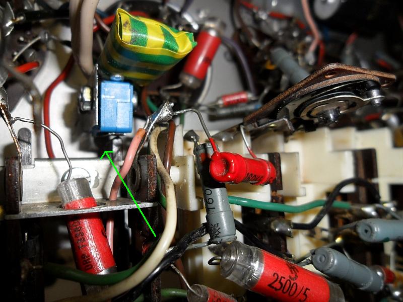

      Der grüne Pfeil deutet auf die Schiebeleiste der Automatiktaste, die fast mittig auf den Unterbrecherhebel trifft

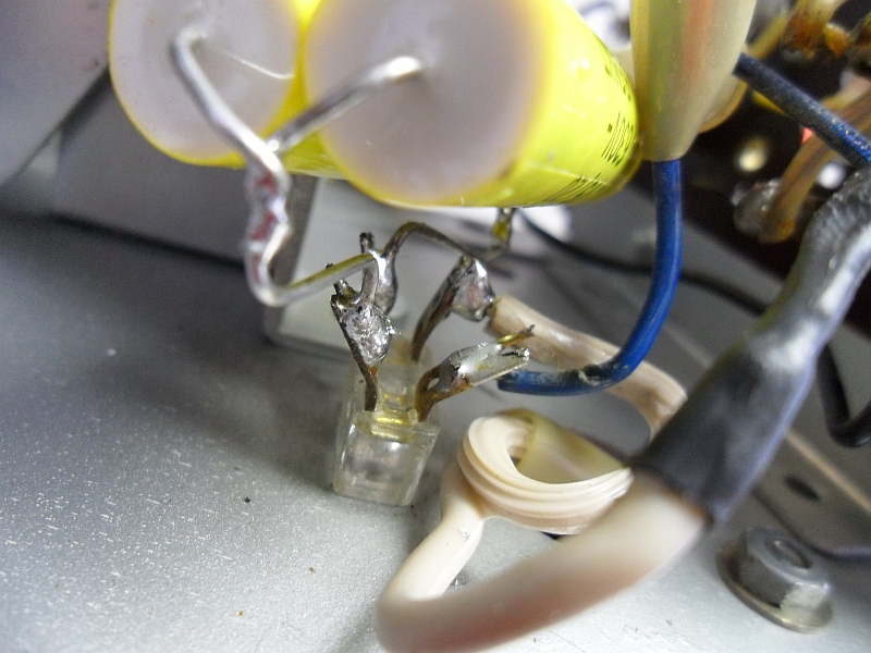

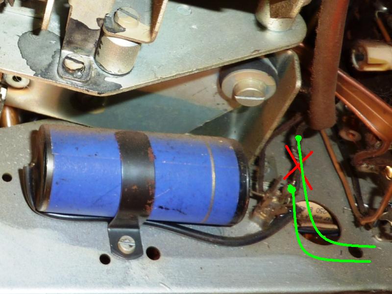

      Der Motorkondensator (0,3µ): die blau-textilumantelte Zuleitung habe ich unterbrochen

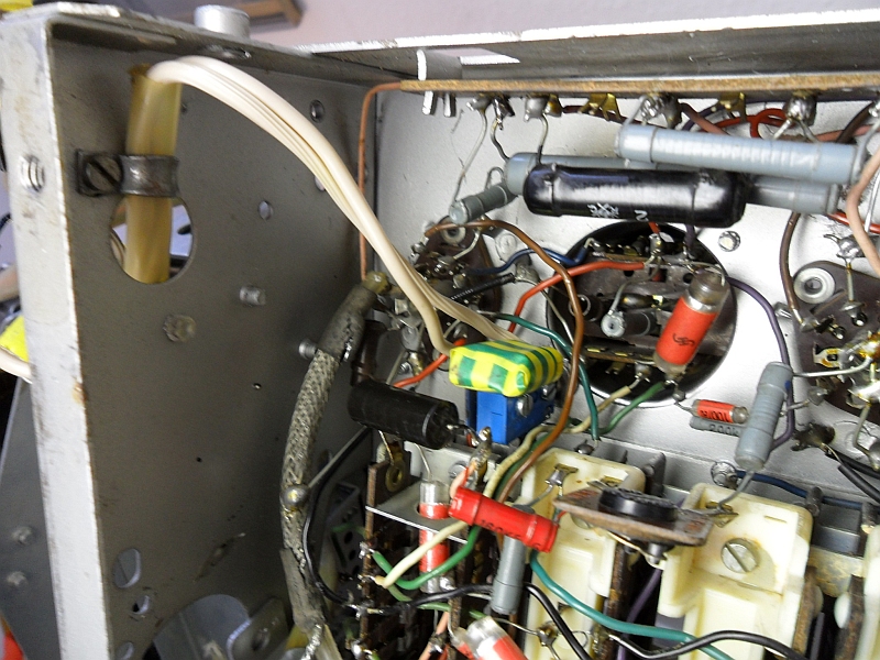

      und hier noch eine Ansicht von unten
      Es ist eine wahre Wohltat, die Automatik/ den Motor gänzlich abschalten zu können.
      Hallo Ivica,
      das nenne ich eine einwandfreie Arbeit!
      Gute Idee auch, die Schraube des Filterbechers zu verwenden.
      Es gibt ja schwarze Schrumpfschläuche in allen erdenklichen Weiten, damit kannst Du die Bauteile isolieren.
      Der Bodensee ist in dieser Ecke etwas anders aufgebaut als der Freiburg aber somit ist bewiesen, dass es beim Bodensee auch klappt und in dem Fall wenn kein Lautstärkemotor vorhanden ist, sogar besonders elegant was die Leitungsführung angeht.
      Übrigens ist zu empfehlen den gezeigten (blauen) Schalter von Marquardt zu nehmen, beim blauen C gibt es ein ähnliches Modell von einem anderen Hersteller (no name), der weniger geeignet ist, da er schwergängiger ist und auch sonst einen eher wackeligen Eindruck macht.
      genau Stichwort Schrumpfschlauch: die passende Breite hatte ich nicht zur Hand.
      Der nächste Gang zum Münchner Computer/Elektronik Strich (Schillerstr.) wird dieses Defizit hoffentlich beheben
      Die Schraube des Filterbechers ist prädestiniert dafür, allerdings muß man eine marginal längere Schraube dafür verwenden.
