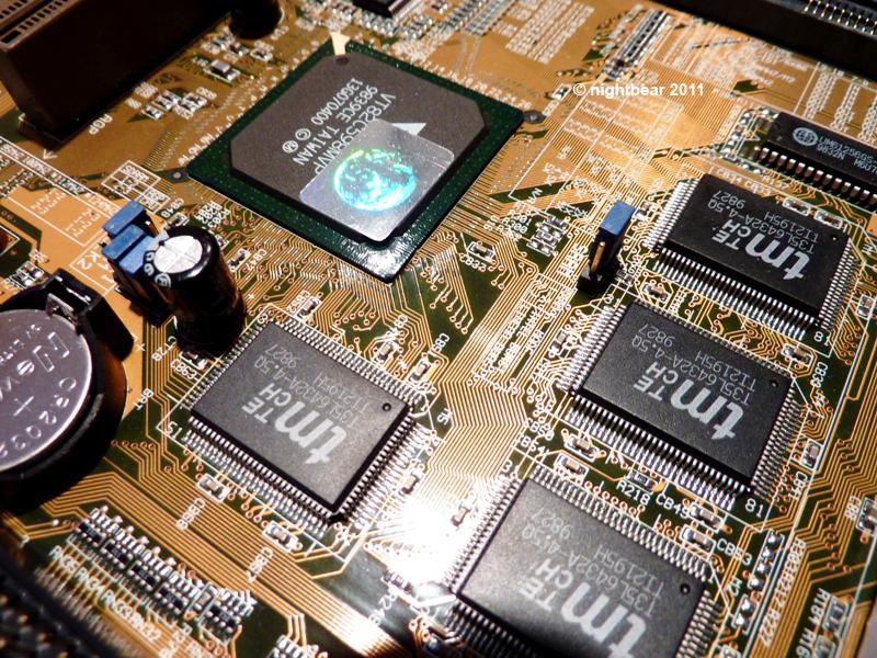

      Hier ein Beispiel: Ein altes (FIC) Mainboard, das daumendick mit Nikotin und Kellerstaub verkleistert war. Ich habe es nur zum Spaß gereinigt, weil ich von früher wusste, wie schmuck die Dinger aussahen, als sie neu waren...
      Auf dem Board sind übrigens SRAM Chips als Level 2 Cache, wie es früher üblich war. Wie berechnet man nun die Gesamtkapazität des Cachespeichers?
      Die Chips sind T35L6432A von tm TECH. Jeder Chip hat 64K x 32, das heißt 64 000 words mit 32 bit pro word. Es sind 4 Stück. Also 64K x 32 x 4 (Stück) / 8 (->Byte) = 1024 (KB) also 1 Megabyte. Damit konnte man dann 256 MB RAM cachen... :)

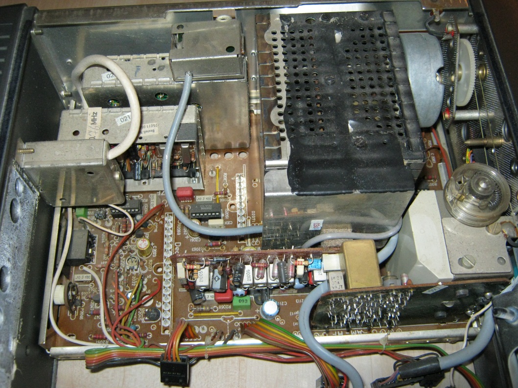

      Ich habe mich heute endlich mal getraut meinen 9241 zu zerlegen um ihn erst einmal zu reinigen. Die Platinen sind mit einer schönen Schicht aus Staub und Nikotin überzogen. Das Gerät funktioniert bis auf 3 LED's
      an den Tipptasten, die Regler kratzen und ein Kanal ist etwas dumpfer b.z.w. leiser, wenn ich den Balance-Regler nach links und rechts drehe. Der Bericht von Achim ist für mich sehr hilfreich gerade was das Reinigen betrifft. Leider verfüge ich nicht über ein Ultraschallgerät aber ich denke mit einem Pinsel und der ensprechenden Reinigungsmixtur bekomme ich auch einiges weg. Auf was muss ich besonders achten beim Reinigen? Muss ich die Relais vorher auslöten?Ich habe die große Grundplatine auch ausgebaut, nur vor der kleineren habe ich etwas Respekt. Muss dazu das Skalenseil ausgehängt werden? Wenn ja lasse ich lieber die Finger davon. Ich habe gelesen, das ihr alle Kondensatoren erneuert, gibt es für den 9241 eventuell eine Stückliste? Oder ist es besser Platine für Platine die Werte abzuschreiben

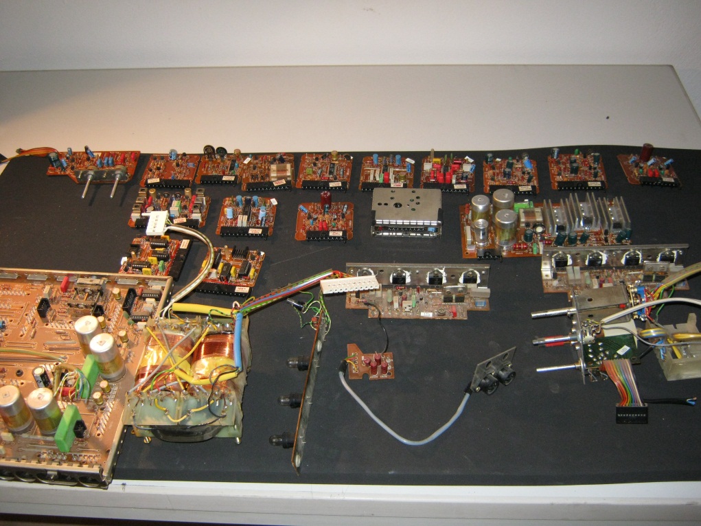

      ich hatte vor der Reinigung alle Induktivitäten, Relais und Spulenfilter ausgebaut. Wenn Du mit Pinsel und reichlich Flüssigkeit arbeiten willst, würde ich das auch empfehlen. Wenn Du diese Komponenten vorsichtig aussparst, sollte es auch so gehen.
      Wenn Du die Bilder von den einzelnen Bausteinen und den 2 Grundplatten weiter vorne anschaust, siehst Du ganz bequem, wo von mir Elkos im Signalweg durch WIMA MKS (rot, rechteckig) ersetzt wurden und wo normale 105° Elkos eingebaut wurden. Was ich sonst so ales prophylaktisch ersetzt habe (Selengleichrichter, Trimmpotis, Widerstände...) habe ich eigentlich im Text erwähnt bzw. man sieht es auf den Bildern.

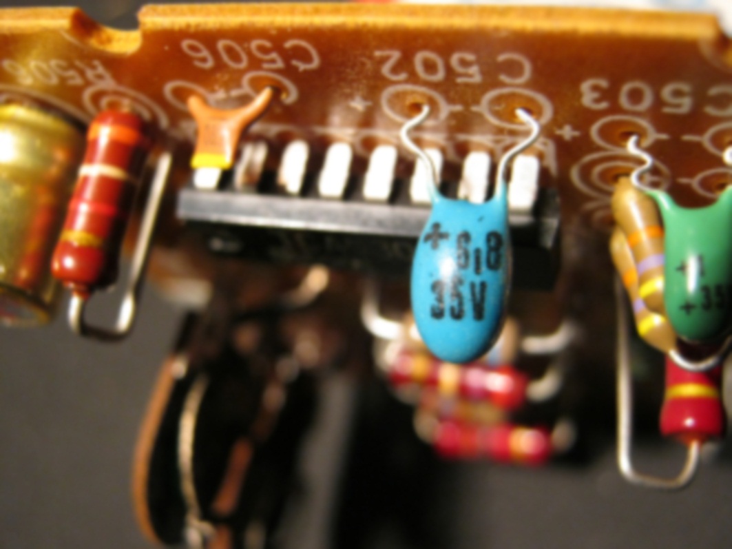

      Auf der Abstimm-Platine ist eines Poti's sehr stark angegammelt. Der Einstellring ist kurz vor dem abbrechen.Ich würde natürlich gleich beide tauschen. Einmal 1K und einmal 100K Ohm. Wenn ich die neuen Poti's eingelötet habe würde ich sie erstmal auf die alte Stellung einstellen. Ist das erstmal O.K. oder begehe ich da einen bösen Fehler? Dann sind auf der Platine zwei Tandal Kondensatoren welchen Wert haben die zwei? Ich lese da 6,8µF 35V
      und 1µF 35V bin ich da auf dem Holzweg oder ist das richtig?

      das Trimmpoti mit dem grünen Ring ist ein Ausfallkandidat. Beim Ersatz ist die Stellung völlig unkritisch. Du stellst die Synchronität mit der UKW-Skala später nach Abgleichanleitung ein.
      Der C502 hat üblicherweise 1µF. Warum hier ein 6,8er bestückt wurde, ist unklar. Er dürfte die zeitliche Verzögrung bestimmen, mit der die AFC die Abstimmspannung nachregelt. So gesehen nicht kritisch, eher Geschmackssache. Alles zwischen 1 und 6,8µF sollte prinzipiell o.k. sein.
