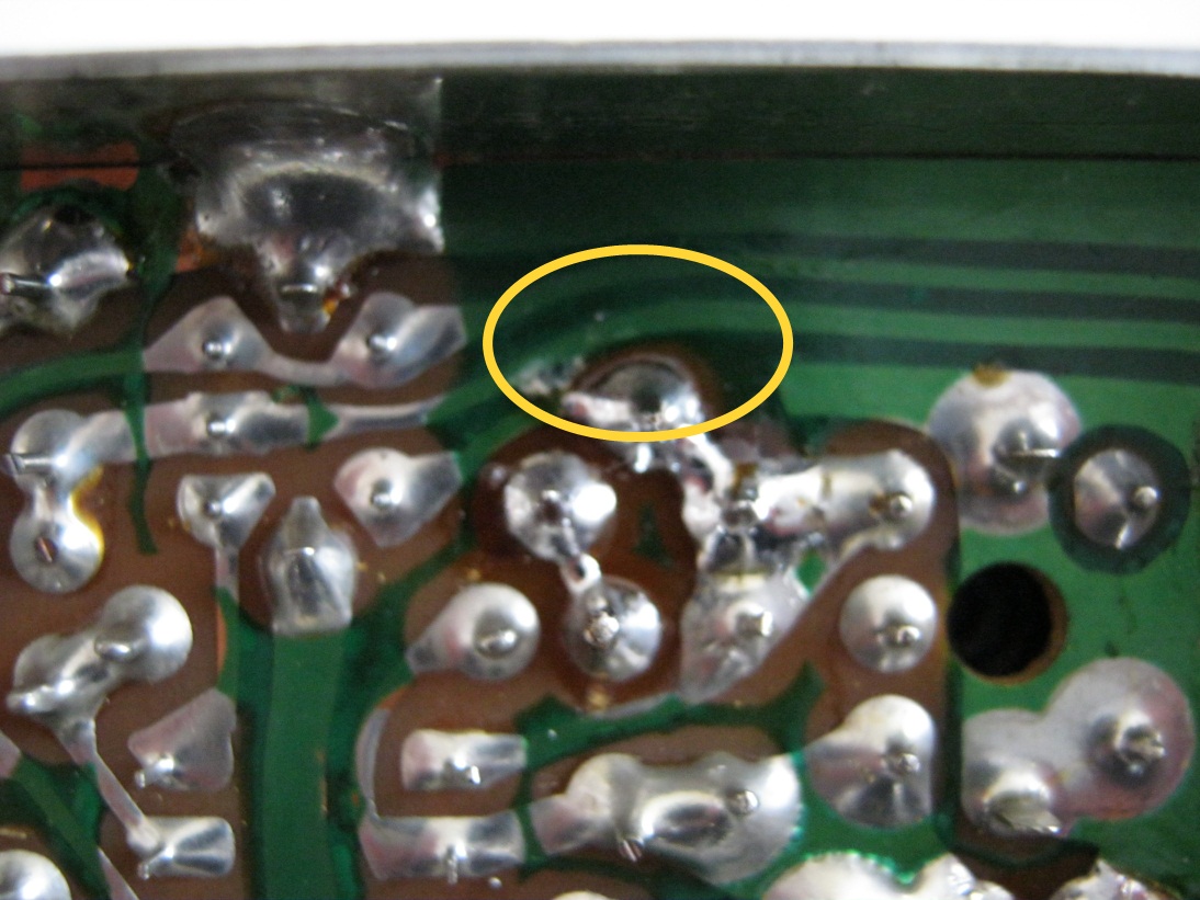

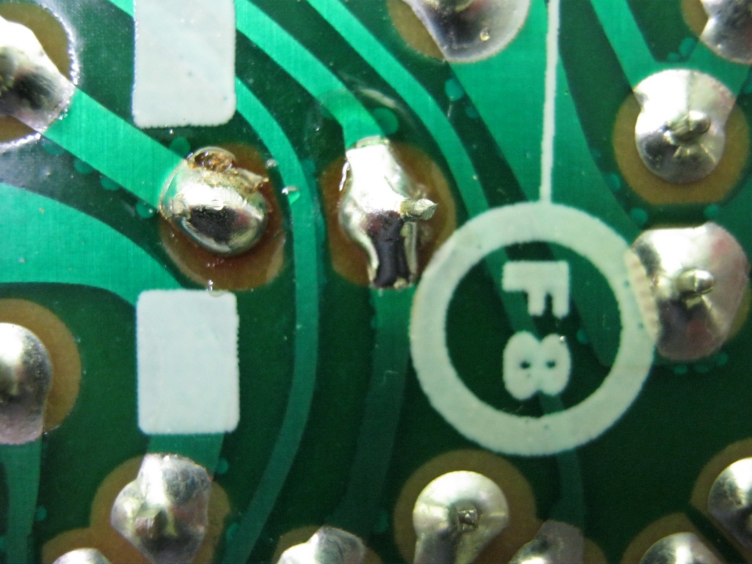

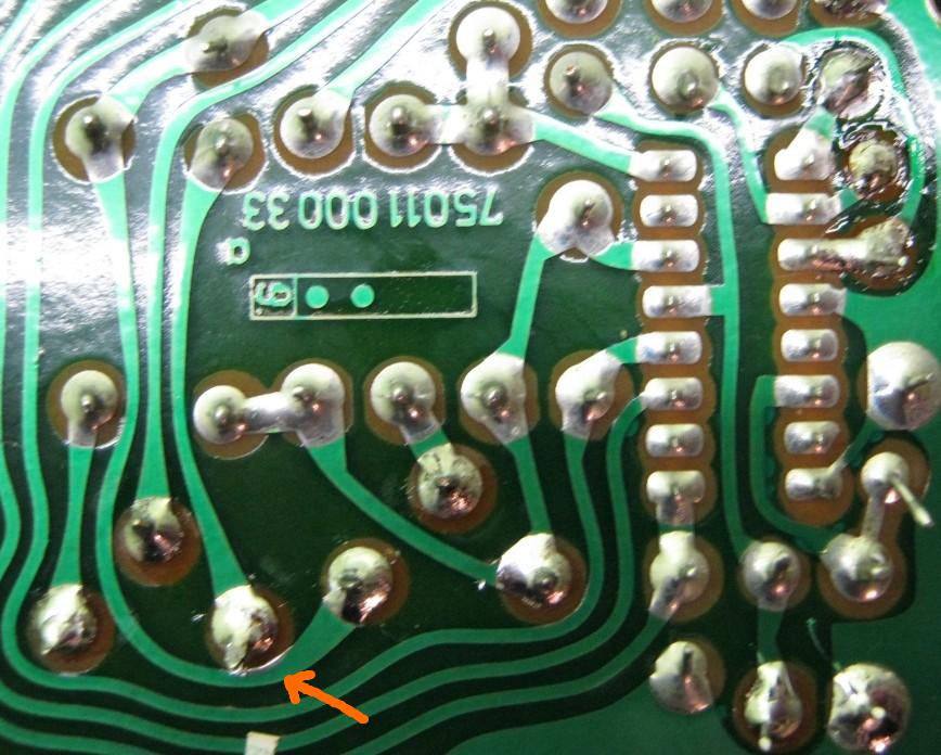

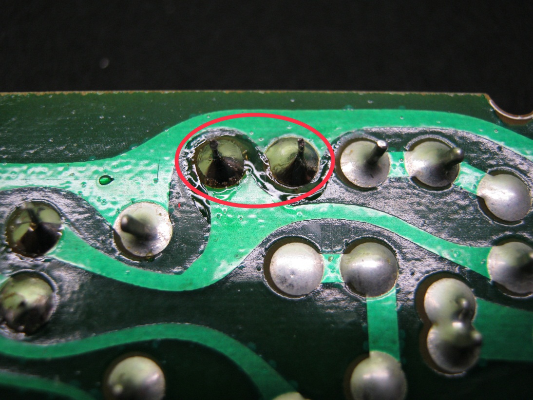

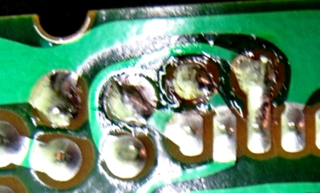

      Eine anschließende Sichtkontrolle der großen Grundplatte und der einzelnen Bausteine zeigte sogleich den Handlungsbedarf:
      1. Masselötstellen am Chassisrahmen, Lötstellen insbesondere an den Steckerleisten der Bausteine müssen nachgearbeitet werden.
      2. Bei 4 Trimmpotis klappte der Schleiferring grußlos nach hinten um -> Alle Trimmer werden ersetzt.
      3. Auch hier hat Saba ein Sammelsurium an Bauteilen speziell Elkos eingebaut. Während man bei den großen Siebkapazitäten noch auf Markenware gesetzt hat, sind alle anderen von recht zweifelhafter Herkunft. Leider sind im Signalweg etliche derartige Elkos, teilweise sind Tantalelkos verwendet worden, von denen wir aber auch wissen, dass sie in den 92xxern gerne Probleme machen. Ich werde hie zur Abwechslung alle (außer den Großen) ersetzen. Dabei kommen 105° Low ESR Elkos zum Einsatz, alles was kleiner gleich 4,7µ ist und im Signalweg liegt (bzw. Wärme ausgesetzt ist), wird durch radiale WIMA Kunststofffolienkondensatoren mit 5% Toleranz ersetzt.

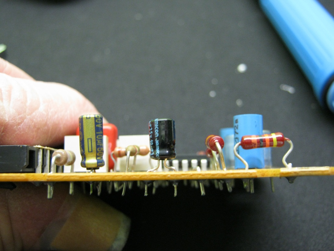

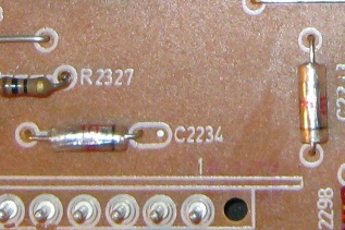

      4. Die unzähligen schief und krumm sowie total verkantet eingebauten Teile müssen richtig positioniert und verlötet werden.
      Saba hat hier exrtrem lausig gearbeitet!
      Dann muss alles wieder von Null beginnend zusammengebaut werden. Ob dann noch Fehler auftreten, wird sich zeigen.Wenn Baugruppen fertig sind, werde ich sie zeigen und auf die Besonderheiten des Reworking hinweisen.
      Hier zunächst zur Veranschaulichung Beispiele von schludriger Bestückung:
      Und das sind noch nicht einmal die krassesten Beispiele. Häufig taucht der hochliegende Anschluss so minimal in die Bohrung ein, dass er gerade nur mit der Spitze an das Zinn heranreicht.
      Ich hasse solche Schludereien.
      Die erste Position nach der Korrektur:
      und der fertige Klangregelbaustein

      die haben wohl bei der Arbeit an alles gedacht, nur nicht ans Bestücken.
      Ich weiss gar nicht, ob es damals schon Bestückungsautomaten gab.
      Ein Fertigungsleiter, der seinen Job macht, hätte hier jedenfalls auf Abhilfe sinnen müssen.
      Ich vermute, dass die Bauteile, während die Platten über das Lötbad fuhren, nicht fixiert wurden. Es geht ja nur so: Entweder die Bauuteile müssen stramm in den Bohrungen sitzen oder sie müssen festgehalten werden.
      Bei anderen Herstellern saßen die Bauteile wie eine 1 auf den Platinen.
      Das war schon über viele Jahre eine Saba-Spezialität. Allerdings hatte Sony das auch eine Zeit lang.
      dafür, dass das alles so plunderig bestückt wurde, funktioniert es dann doch 35 Jahre ganz vernünftig (meistens). Mein absoluter Favourit bei Deinen Fotos ist der R2249 auf dem ersten Detailbild. Da ist sogar eine Bohrungs daneben, wo man den Widerstand mit vernünftigen Abständen einbauen hätte können. :mauer:
      und spannend ist auch das Sammelsurium an verscheidenen Widerständen. Da hat man wohl wieder einmal den Griff in die Reste-Kiste gewagt. Schon erstaunlich daß ein "Premium"- Hersteller (als den SABA sich ja verstand), hier aus X Quellen die Bauteile zusammensucht, und hofft, daß die Qualität dem Lieferversprechen entspricht.
      Mit irgendeiner ISO 9000 usw. hat das wenig zu tun. Aber wie der Käptn schon gepostet hat, es spricht für die sonstige Qualität und das Schaltungsdesign, daß die Geräte so gut funktionieren.

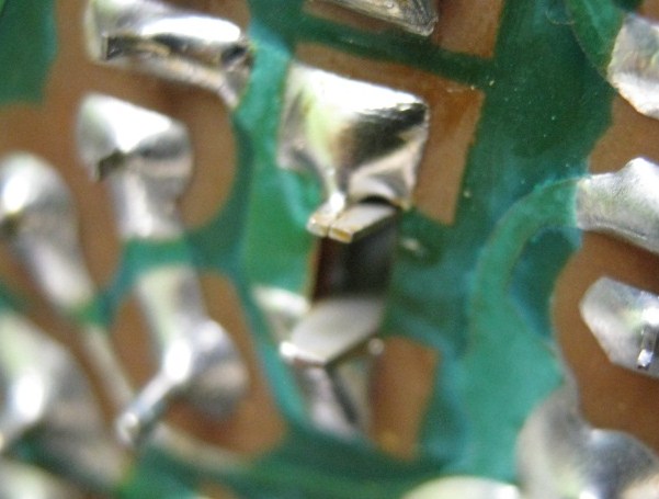

      ja - wenn die Geräte laufen, laufen sie. Allerdings ist das Ganze nicht nur ein optisches Prolem.
      Manche Anschlussdrähte lösen sich , wenn man ein Wenig daran zieht. Zudem können extrem schief sitzende Bauteile Kontakt mit benachbarten Teilen bekommen. Auch sind die am tiefsten eingelöteten Drähte oft von oben mit keiner Messspitze mehr erreichbar.
      Bei Fernsehgeräten, die genau so bestückt waren, kam es auch im Betrieb zu Ausfällen, da durch die viel stärkere Wärmeentwicklung derart schwache Lötstellen schnell zerstört werden.
      Auch in den (End-)Kontrollen wird man damals jede Menge Platinen ausgesondert haben, die korrigiert werden mussten.
      Ich will die 92er aber deshalb nicht schlechtreden. Auch unter den Japanischen Spitzengeräten gab es solche mit Defiziten in der Verarbeitung.
      Hinzukommen dürfte, dass Saba zu dieser Zeit im Besitz der GTE war, denen ging es auch nicht so gut. Vermutlich war der finanzielle Spielraum für diese Projekte begrenzt. Man wollte - und musste - mit dieser erfolgreichen Serie Geld verdienen.
      Im Bereich der Bauteilbeschaffung wurde sicher nicht zwischen TV und HiFi unterschieden. Hier wurde eingekauft, was billig war und manchmal (Halbleiter) das verbaut, was GTE im Programm hatte.

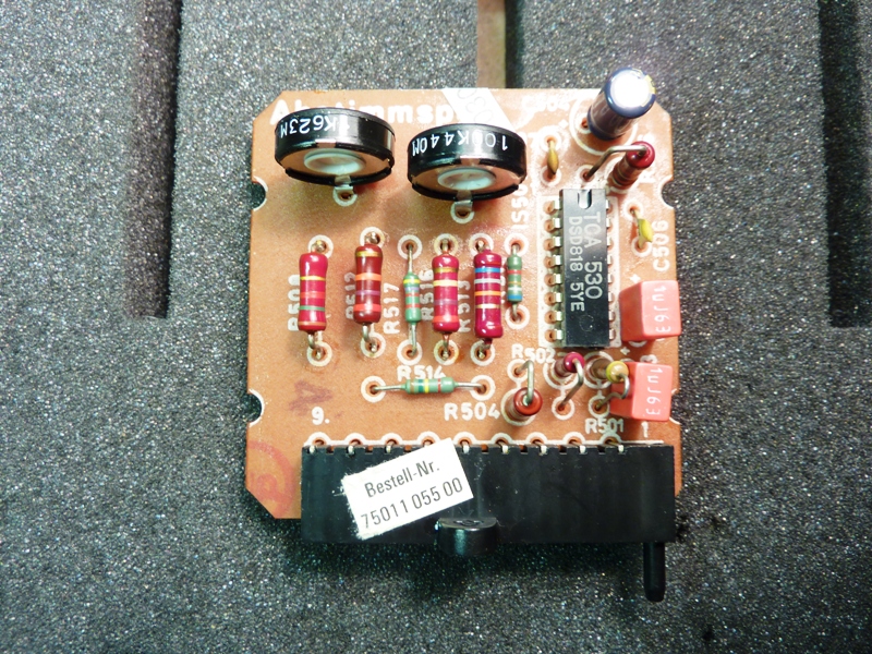

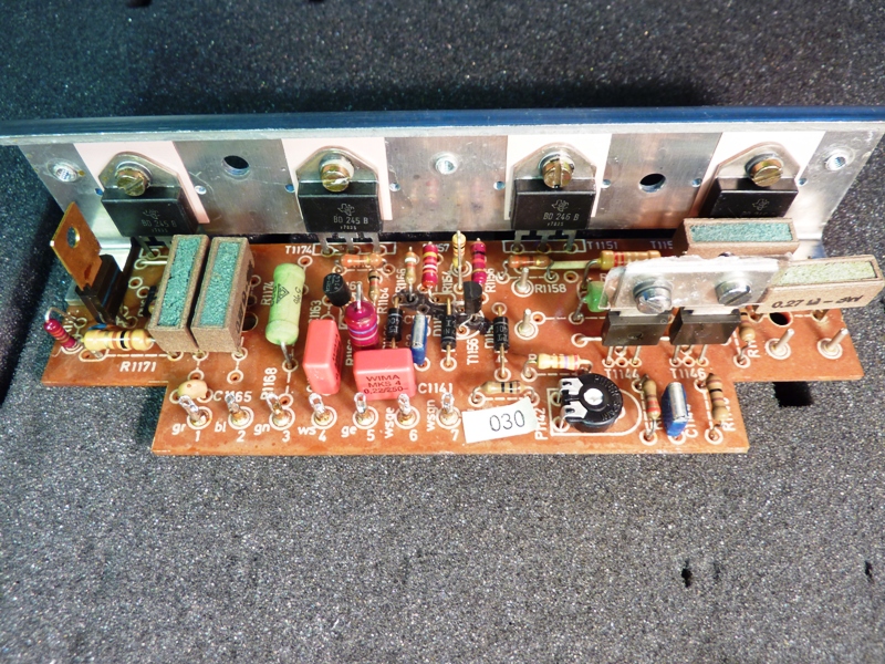

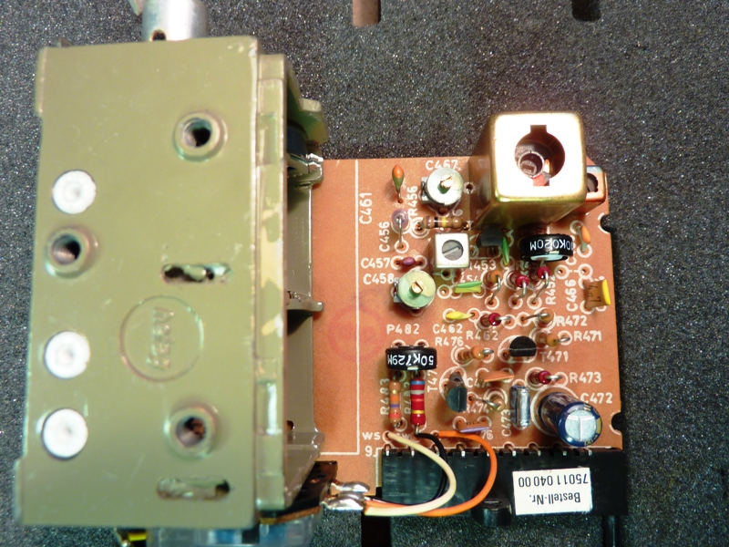

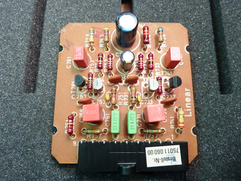

      Die meisten Steckbausteine habe ich nun porentief gereinigt, die Bauteile ausgerichtet, Lötstellen nachgelötet, die meines Erachtens durch Alterung unsicheren Bauteile ersetzt und die Printseiten neu mit Lötlack lackiert.
      Es folgen nun die Bilder der einzelnen, schon fertiggestellten Bausteine. Das mache ich nicht (nur) weil sie so schön sauber und bunt sind sondern als eine Art Datenbank. Man kann auf den Fotos bei Bedarf eine Menge Informationen gewinnen:
      - Modulbezeichnung / Bestellnummer
      - Typenbezeichnungen der ICs
      - Werte farbkodierter Widerstände und Trimmpotis
      - Positionsnummern aller Art
      - Welche Elkos ersetzt wurden
      - Wo Wima Folienkondensatoren im Signalweg eingebaut wurden
      - Polung von Dioden und Elkos, wenn die Beschriftung nicht mehr lesbar ist
      - usw.
      Ich hoffe, diese Informationen können manchem, der es mit beschädigten Bausteinen oder verbrannten Widerständen zu tun hat, oder der nur die Kondensatoren / Trimmer tauschen will, von Nutzen sein.

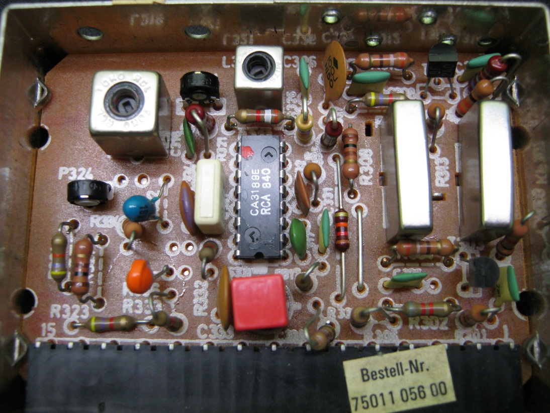

      Linearbaustein (2 Stück)
      Impulsbaustein
      Bandpassbaustein
      Treiberbaustein (2 Stück)
      Filterbaustein
      Präsenzbaustein
      Flip-Flop Baustein (2 Stück)
      Relaisbaustein
      Monobaustein
      Abstimmbaustein
      Stereodecoderbaustein
      Phonovorverstärkerbaustein
      ZF-Baustein
      Netzteilbaustein
      Antenneneingang UKW
      AM-HF-Teil
      AM-ZF-Baustein
      Tiptastenbaustein
      Anzeigebaustein
      Endstufe (2 Stück)
      Zählerzusatzplatine
      Zählerbaustein
      UKW-Tuner
      Grundplatine (gross)
      Grundplatine (gross) Lötseite

      Mich würde in dem Zusammenhang mal interessieren, wie es an solchen Geräten im nachhinein zu den immer wieder zitierten kalten Löstellen kommen kann.
      Ich habe gelernt, daß eine Lötstelle entweder kalt ist, und das von Anfang an, oder eben nicht.
      Die Bauteile werden ja nicht mechanisch belastet und Betriebstemperaturen jenseits des Erweichungspunktes von Radiolot dürfte in einer normalen Betriebssituation auch nicht vorkommen.
      Was also passiert da genau?
      Gruß vom Bert
      Hallo Bert,
      das Entstehen schadhafter Lötstellen, die Du meinst und die während der Lebensdauer eines Gerätes entstehen, wird zunächst einmal begünstigt durch
      - minderwertiges Lot
      - zu sparsamen Lotauftrag bei der Fertigung
      - suboptimale Löttemperatur bei der Fertigung
      Dann gibt es folgende Faktoren, die eine zuerst intakte Lötstelle zerstören:
      1.) Wärme - das gibt es auch in der HiFi Technik bei Leistungshalbleitern, stark belaststen Widerständen, Spannungsreglern sowie in geschlossenen Baugruppen wie z.B. Zählerbausteine der Saba Tuner und Receiver. Hier muss nicht der Schmelzpunkt erreicht werden.
      2.) Stromfluss - höhere Ströme, wie sie in Leistungsstufen auftreten
      3.) mechanische Belastungen - z.B. bei Printanschlussbuchsen durch häufiges Stecken
      Der Schwachpunkt des Lotes ist wohl nicht das Blei sondern das Zinn. Auch auf Kaminsimsen stehende Zinnteller bekommen, obwohl es dort gar nicht unbedingt so warm ist, Zinnpest.
      Tja, die Theorie der kalten Lötstelle:
      Mein Lehrmeister aus dem Radio- und Fernsehgeschäft hat mir in den 70ern beigebracht:
      1. Wie Bert schon sagte, erweichen Lötstellen in thermisch hochbeanspruchten Gebieten, oxydieren und verlieren den elektrischen Kontakt. Zu finden in FS-Geräten und Baugruppen mit hoher Hitzeentwicklung.
      2. Lötstellen, die von Haus aus schlecht durchgeführt wurden (Lötstelle zu kalt, zu wenig Lötzinn, teiloxydierte Drähtchen oder Lötaugen, Bewegung während des Erstarrungsvorgangs etc.) werden mit der Zeit durch die sauere Luft und sonstige Umwelteinflüsse weiter unterwandert und negieren ebenfalls den Kontakt. Dies sind eigentlich die Hauptgründe (glaube ich).
      Edit: Achim war schneller, packt einfach alles zusammen !!
      ich sehe, da sind wir uns einig :)
      Ich spreche daher auch gerne von defekten Lötstellen und nicht von kalten Lötstellen, da letztere eigentlich als solche definiert sind, die mit zu geringer Temperatur ausgeführt wurden, so dass an den Grenzschichten zwischen Lot und Metall keine Legierung erfolgt ist.
      Also quasi nur ein mechanischer oberflächlicher Kontakt wie bei einer formschlüssigen Verbindung, der dann aber durch Korrosion oder Oxidation an der Oberfläche "failed".
      (Könnte ich mir wie ein in einen Lötpunkt eingegossenes Alu-Drähtchen vorstellen, daß zwar erst mal durch das umschließende Lötzinn elektrischen Kontakt hat, aber nicht wirklich an der Oberfläche mit dem Lot legiert ist.)
      Wenn da aber Oxidation eingetreten ist, dürfte das Nachlöten doch auch nicht von Erfolg gekrönt sein?
