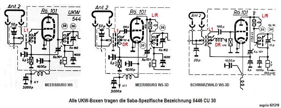

      Angeregt durch deine Nachfrage stöberte ich auch heftig in meinen Schaltbildern und Seilplänen herum. Dabei fiel mir auf, dass nicht in jedem Schaltbild die Wahrheit steckt.
      Dazu folgende Ausschnitte von UKW-Vorstufen in der UKW-Box 5446 CU 30:
      Es ist möglich, dass man in der ursprünglichen Vorstufe zur Verringerung der Schwingneigung ein zusätzliche L/R-Glied in den Anodenkreis einbrachte aber warum ließ man jetzt dafür das Gitter in der Luft hängen? -- Diese Variante konnte so nicht funktionieren.
      Man gönnte also erst dem Schwarzwald wieder eine mit einer funktionsfähigen Vorstufe bestückte UKW-Einheit. Es ist auch gut erkennbar, wie die Drossel an der neu gewachsenen Mittelanzapfung der Eingangsspule (L1) im W5-3D erst nur ganz schüchtern ihren Auftritt ankündigt und dann im Schwarzwald voll erglänzt.
      Nun Heino war mit der Zusendung der Dokumente wesentlich schneller zur Hand und du bist mit deinen Schnüren bereits fertig, bevor ich aus der Deckung gekommen bin. Dafür habe ich jetzt aber einiges entdeckt, dass allerdings in diesem Falle nicht wirklich sachdienlich ist.
