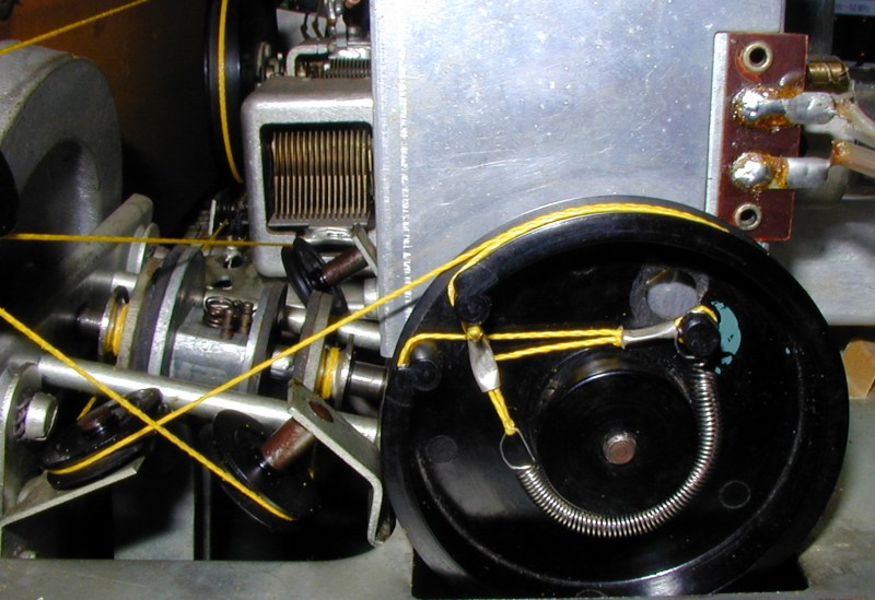

- Im Inneren ein Gewusel von Bindfäden, KEINE der Verseilungen ist aufgezogen, der FM-Zeiger fehlt.

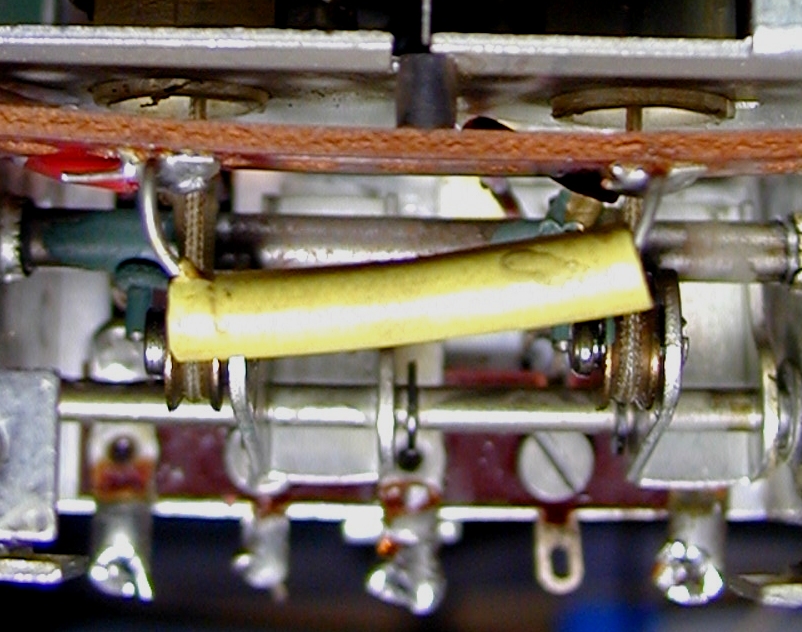

- ein Trimmer an der UKW-Box war durchgestoßen, soll heißen, die Gewindefunktion ist hinüber, er läßt sich aber wenigstens schieben...

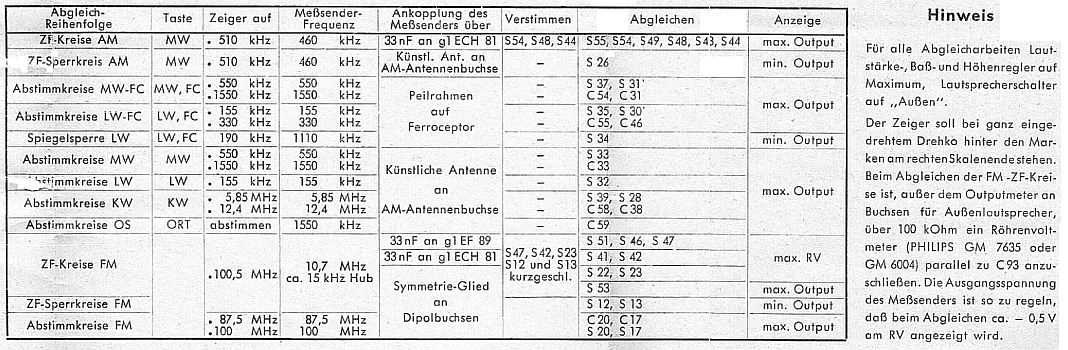

- Schaltbild und Seillaufplan habe ich, was mir dringend fehlt, ist der FM-Abgleich. Vielleicht hat ihn jemand auf seiner Platte.
