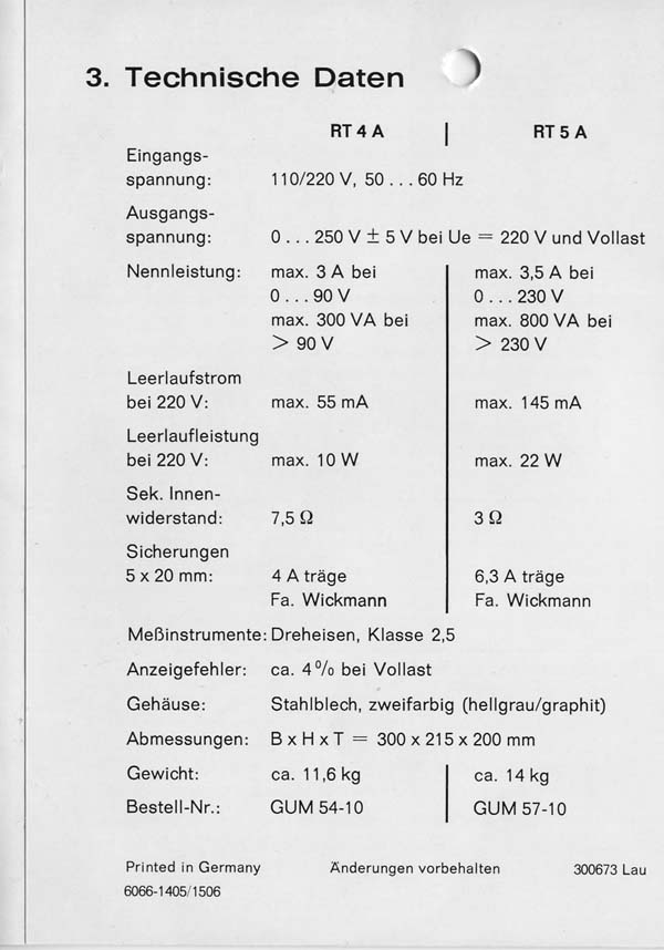

			Eichen kann man da nichts.
Mit etwas Glück kann man aber den Nullpunkt einstellen.
Bei den Dreheiseninstumenten befindet sich normalerweise ein “Schraube” um den Nullpunkt einzustellen.
Bei meinen RT4A kann ich diese Schraube zwar nicht erkennen, es kann aber sein das sie vom Gehäuse verdeckt ist. Meine Trafos hatte ich noch nie aufgeschraubt.

			Hallo Udo,
Messvergleich mit Hameg HM8011 (True RMS) und den Anzeigen meiner beiden RT4A Trafos.
1. Trafoanzeige 220 Volt, HM8011 225 Volt.
2. Trafoanzeige 220 Volt, HM8011 216 Volt.
Wobei das Hameg ja, wie jedes andere Messgerät, auch einen Messfehler hat.
Damit alles im Bereich der Spezifikation, wenn auch die Abweichung in entgegengesetzter Richtung ist.
