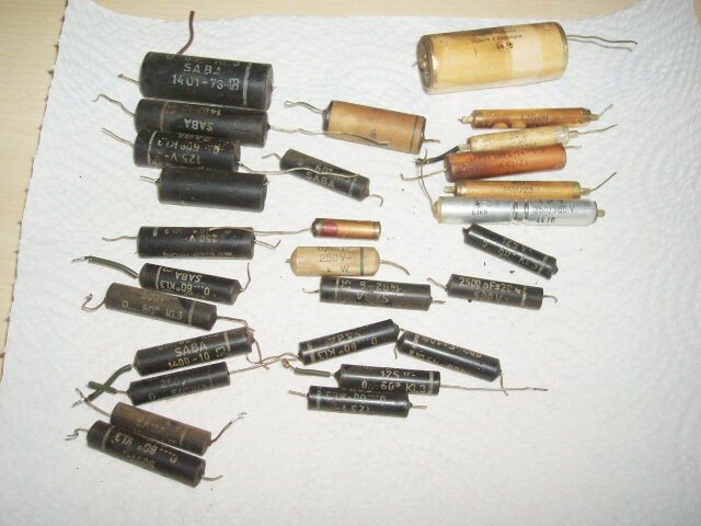

Es ist bei Deinem W8 das übliche Problem: Die Folienkondensatoren mit dem Teerverschluß haben sämtlich das zeitliche gesegnet. Sie sollten alle gegen neue getauscht werden, dann wird das Radio auch wieder spielen.

Am besten, Du machst gute Bilder vom Innenleben des Radios und lädst sie hier hoch. Die Mitglieder sagen dann schon, welche Kondensatoren harmlos sind und welche man tunlichst auswechseln sollte. Geeignete Kondensatoren und andere Teile findest Du z.B. hier:

am Besten das Gerät nicht weiter in Betrieb nehmen, bevor Du die Kondensatoren getauscht hast - es können sonst andere Komponenten in Mitleidenschaft gezogen werden. Als Tip: Tausche erstmal die sog. "Teerbomben" aus. Die schauen so aus...und sind -wie der Name sagt- mit Teermasse vergossen.
