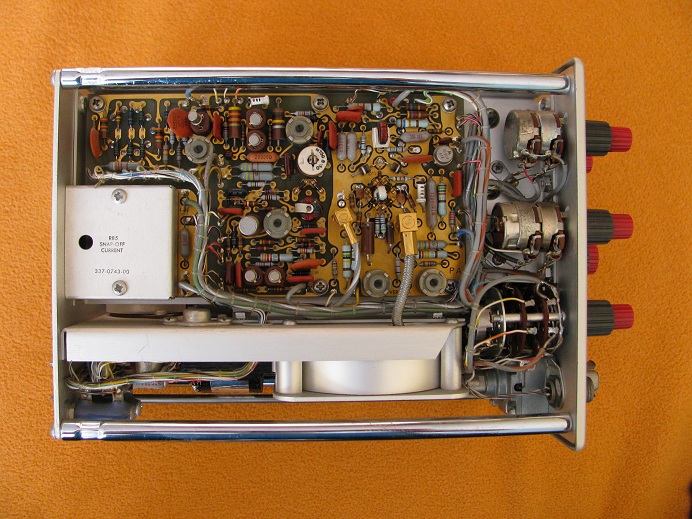

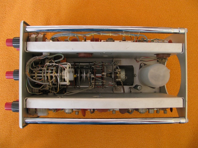

      ich suche zwei Röhren des Typs 8416. Leider gibt es zu dieser Röhre nur sehr wenige Information im WWW. Weder in der Bucht oder im Internet selbst konnte ich ein Angebot der orginalen Röhren finden.
      Die Röhren werden für eine Sampling-Unit des Herstellers Tektronix benötigt.

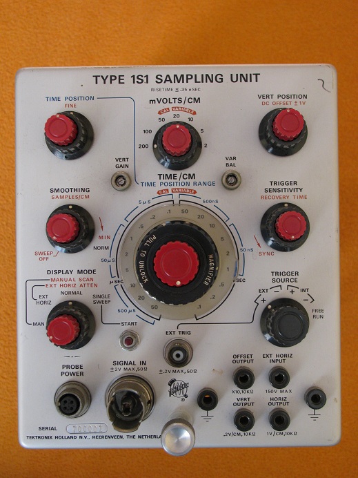

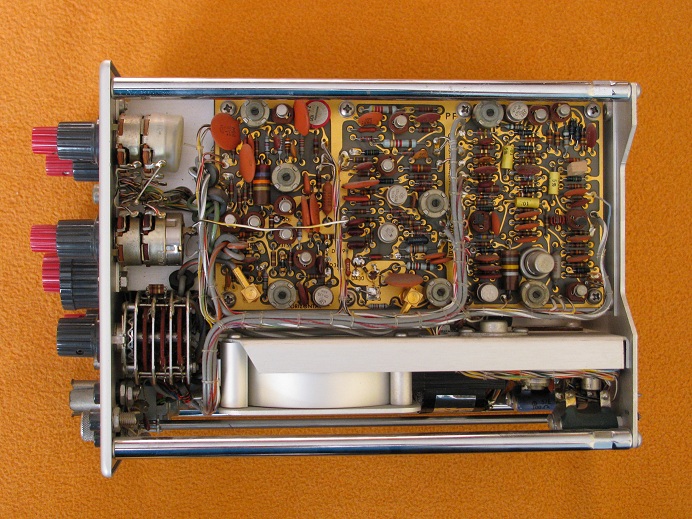

      Hier nochmal Bilder von meiner Sampling-Unit:

      Dopelte Heizspannung, halber Heizstrom, sonst wie 6922.
      Der Plug-In ist vermutlich Opfer der hirnlosen HiFi-Geier geworden, die alles schlachten, um an verkaufbare Lautsprecher und Röhren zu kommen - ohne zu merken, dass die 8416 mit ihrer anderen Heizspannung kaum zu gebrauchen ist, außer eben in TekScopes.

      Müsste mal im Manual nachsehen - wenn Du besonderes Pech hast, muss da ein Tek- selektiertes Pärchen rein.
      Falls Du Dich vom Plug-In trennen willst : Daran hätte ich Interesse.
      Mit Röhren drin kommt als nächstes die spannende Frage, wie es den Tunneldioden darin noch so geht und ob da mal jemand mehr als die erlaubten 2V an den Eingang angelegt hat....

      Selektiert sind die Röhren laut Manual nicht. Das Problem ist, dass die beiden Röhren nicht extra an einem eigenem Stromkreis für die Heizung angeschlossen sind, sondern, dass sie im Stromkreis der Versorgungsspannung sitzen. Sonst hätte ich da zwei 6922 eingebaut und eine extra Leitung für 6,3V Heizspannung gelegt.

      Zur Inbetriebnahme ließen sich schon 6922 verwenden - extern heizen (Gleichspannung !) und die beiden Heizungen der 8416 durch Widerstände ersetzen. Dabei die F-K-Spannungen der 6922 durch geeignete Massepunktwahl der externen Heizspannung beachten, nicht 'floating ground' betreiben.
      Dann sollte die Sache schonmal irgendwie funktionieren, jedenfalls gut genug, um zu sehen, ob Tunnel- und Samplingdioden noch ok sind.
