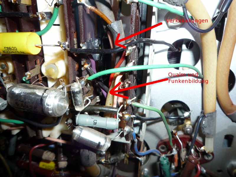

      hier zwei Bilder.

      Das ist die UKW Schiene:
      U2 und U3 sind zu sehen.
      U2 ist verkohlt und setzt den ZF-Filter auf Masse.
      U3 scheint zu qualmen/funken und müsste eigentlich bei UKW Empfang geöffnet sein. Da es bei UKW Empfang an der Stelle qualmt, kann man nur auf Kriechströme/Kurzschluss schliessen, oder?
      Das ist der TA Schalter. Sieht auch übel aus.
      Christian *deprimiert*
      Das Pertinax sieht gut aus - ich sehe keine Verkohlungen. Allerdings sc heint es so, als hätten verschiedene Wderstände und Kondensatoren verbotene Kontakte aufgenommen. Da sollten einige mal so auseinandergebogen werden, das sie außer der Lötstelle keine Kontakte mit anderen Drähten haben.
      Oder täusche ich mich da?

      Da berührt sich (leider) nichts. Ich habe soeben kontrolliert und ein wenig herumgebogen.
      Die Kontaktfedern sind doch schwarz?! Die sind vielleicht nicht verkohlt, sehen aber so nicht in Ordnung aus, oder?

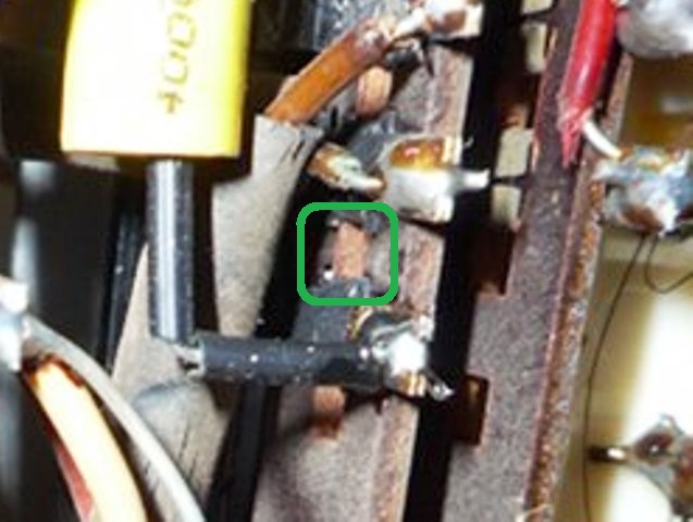

      nach dem lesen Deines Beitrags versteht der Leser sehr gut die gesamte Problematik im Bereich der durch chemische Vorgänge gestörten Kontaktgabe an den Kontakten der Schaltleisten und deren Folgen.
      Hinzu kommt ja häufiig das Problem von verkohlten Bereichen des Pertinaxmaterials durch Stromflluss bei hoher Spannung (Ua), durch Hitze (siehe Deine Ausführungen) und den Einfluss von Feuchte bzw. anderer chemischer Substanzen wie K60.
      Zwischen zwei Kontaktfederpaaren liegt auf dem Pertinaxstreifen ein quadratisches Fenster. An seinen Rändern oben und unten treten Kriechstrecken auf, die zu einer langsamen Umsetzung des Basismaterials zu Kohlenstoff führen. Je weiter der Vorgang (bei jedem Betrieb) fortschreitet, umso besser leitet das Material und umsomehr beschleunigt sich der weitere Zerstörungsprozess.
      Im folgenden Bild habe ich einen so gefährdeten Bereich umrandet:
      Hier ist nun ganz entscheidend, dass man nicht durch Zuwarten und fortgesetztes in Betrieb nehmen zu einem Punkt kommt, ab dem ein komplettes Abtragen der verkohlten Bereiche zu einem Unbrauchbarwerden der Schaltleiste führt, da von ihr einfach nichts mehr übrig ist. Ganz ähnlich wie bei Karies an einem Zahn.
      Daher ist das (einzige) Rezept: Abschalten, die Bereiche mit zersörtem Perinax abtragen / ausräumen, reinigen und dann intensiv Feuchtigkeit durch Wärme austreiben (siehe oben).
      Achtung! Auf dem Bild rechts erkennt man die feinen Litzen der Kreisinduktivitäten. Hier gilt es äußerst vorsichtig vorzugehen.
