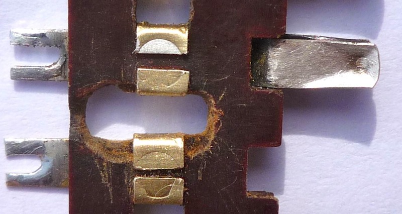

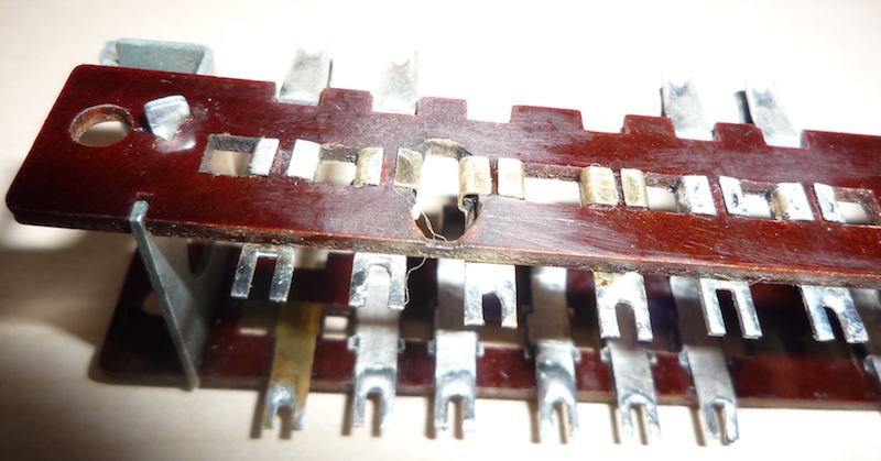

      heute hatte ich Gelegenheit, mir die Pertinaxleisten genauer anzuschauen.
      Ich habe also die erste Leiste ausgebaut und musste feststellen, dass am vermuteten Ort tatsächlich heftigste Beschädigungen zu finden sind.
      Achims Befürchtungen sind also wahr geworden.
      Ich bin nun angefangen, mit Kontakt 60 + WL und Glaspinsel zu reinigen.
      Sobald ich fertig bin, lass ich euch einen Blick drauf werfen.

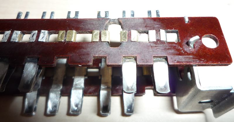

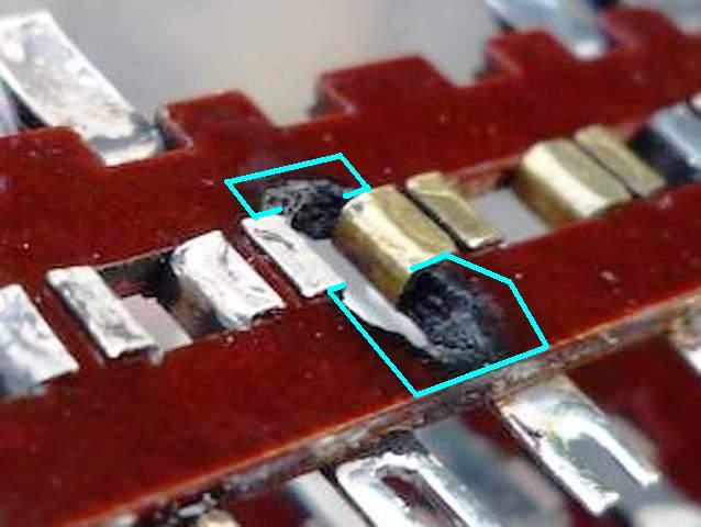

      HAllo Christian,
      das sieht jetzt zwar alles schon sehr sauber aus, aber Du musst das geschwärzte Material noch weiter abtragen, bis nichts(!) mehr schwarz ist und nur noch braunes bzw. an den bearbeiteten Stellen hellbraunes Pertinax zu sehen ist.
      Wenn hier nicht ganz gründlich ausgeräumt wird, geht das Geschmore gerade wieder weiter!
      Nach dem Ausräumen wird eine Lücke im Material (vorne auf dem Bild) klaffen. Die kannst Du mit 2-Komponentenkleber und kleinen Schienen stabilisieren.
      Wenn Du mit dem Streifen fertig bist, solltest Du ihn noch im Ofen oder unter Infrarot gründlich diurchtrocken.
      Und, wie Andreas schon richtig gesagt hat, K60 vermeiden.
      Man muss davon ausgehen, dass die Schäden und auch die nun zusätzlich anfallende Arbeit geringer ausgefallen oder sogar vermeidbar gewesen wären, wenn die weiter vorne empfohlene Reihenfolge eingehalten worden wäre. :(

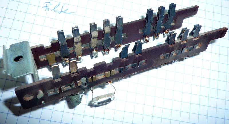

      Die abzutragenden Bereiche werden sich etwa so darstellen:
      Du hast Glück!
      Der im Bild markierte Lötstützpunkt hat keine Schaltfunktion. Er muss gar nicht an der Leiste sein.
      Du kannst ihn vorsichtig aufbiegen und entfernen. Danach den Bereich noch etwas weiter von angebräuntem Material säubern und die Schaltleiste mit einer Schiene verstärken.
      Die an den Stützpunkt zuvor angelöteten Drähte verbindest Du dann nach dem Wiedereinbau der Leisten freitragend in der Luft.

      Endstand:
      Den Vorschlag, den blau eingerahmten Pin tot zu machen, finde ich gut. Dort sind ein Widerstand und ein kleiner Kondensator angelötet.
      Ich habe mich nun mangels anderer Möglichkeiten (unser Baumarkt hat zugemacht! :( ) entschieden, die Pattexknete (liegt noch im Keller) auszuprobieren. Damit habe ich schon ein paar gute Erfolge erzielen können. Elastisch ist das Zeug nach dem Aushärten nicht, das stimmt.
      Christian
