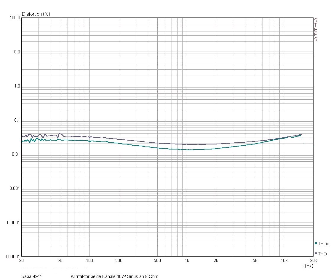

und wenn wir schonmal dabei sind, hier der Klirrfaktor beider Kanäle bei ca. 40W Sinus an 8 Ohm von 20 Hz bis ca. 15 kHz (bis 20 kHz kann man sich leicht extrapolieren). Da Messung mit Soundkarte, schneidet sie mir k3 ja leider bei 3x16 kHz = 48 kHz ab, denn die sampling Rate ist ja nur 96 kHz.
