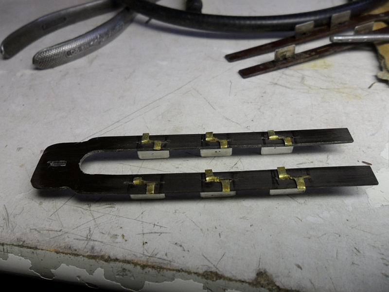

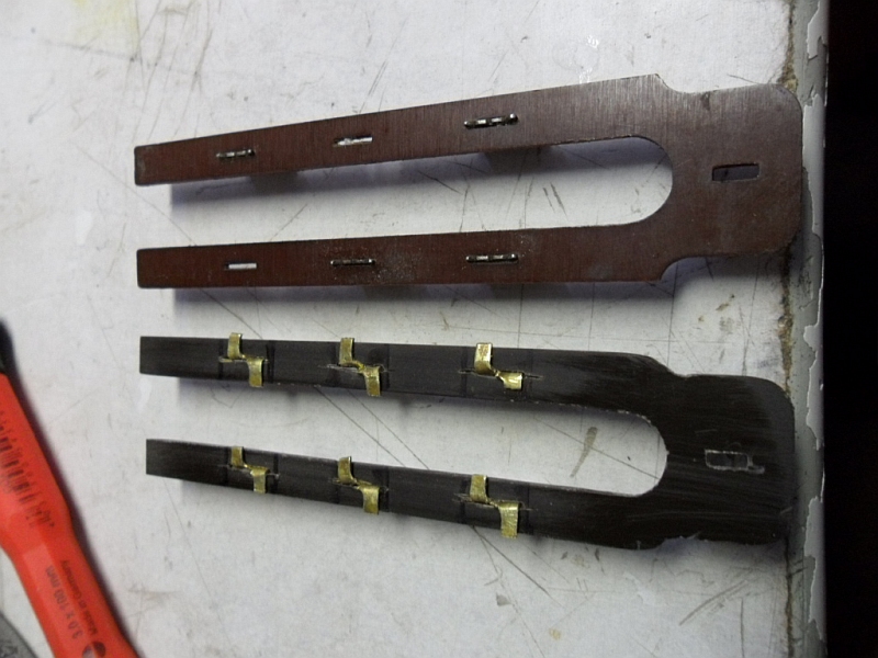

      Bei genauerer Betrachtung fiel mir auf, dass der UKW Pertinax-Wellenschaltstreifen durchgeschmort war.
      Da nicht zu erwarten war, einen passenden Ersatz zu finden, blieb nur die Nachbildung desgleichen:
      Hartpapier in 1mm Stärke
      Die Nachbildung nebst Vorlage
