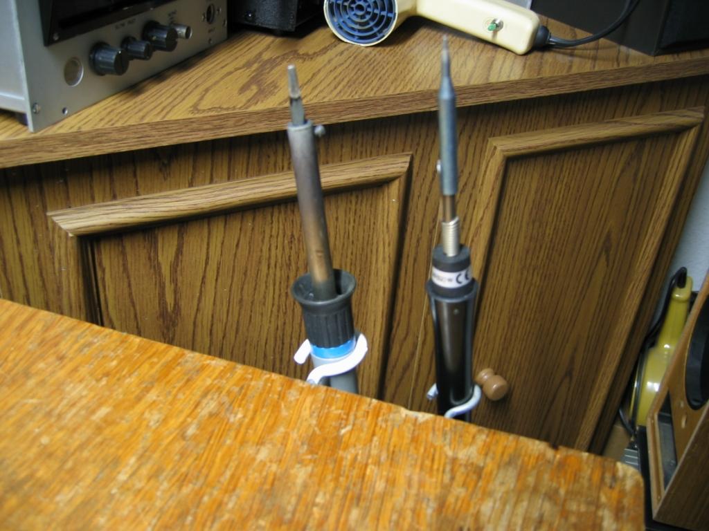

      so eine Weller TCP benutze ich seit vielen Jahren. Die Spitze enthält allerdings keinen Schalter im eigentlichen Sinne. Es ist ein Material, welches magnetisch ist und diese Eigenschaft bei einer bestimmten Termperatur verliert. Ein Magnetschalter im Lötkolben selbst schaltet diesen dann ein und aus.
      Der Nachteil, dieser Sache ist der leichte Klack beim Schalten, den man im Lötkolben auch spürt. Man gewöhnt sich allerdings recht schnell daran, man darf sich nur nicht erschrecken. Logischerweise schaltet der Lötkolben gerade beim Berühren der Lötstelle auf Heizen.
      Der Vorteil bei dieser Geschichte ist, dass der Lötkolben genau dann heizt, wenn die Leistung auch benötigt wird. Die Lötspitze hält relativ gut die Wäre, ohne im Leerlauf zu überhitzen. Meine Weller ist schon sehr sehr lange in Betrieb.
      Weiter kann die Löttemperatur durch unterschiedliche Lötspitzen gewählt werden. Aber ich benutze fast immer die gleiche.
      Das Teil ist einfach, einfach genial.

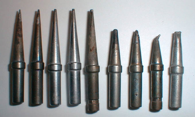

      in der Spitze selbst sitzt kein Schalter, wie denn auch, es bestehen ja keine 2 Kontakte.
      Dein Wikipedia Link ist ja auch nicht verkehrt. Die Spitze hat einen Magneten angebracht, den kann man deutlich auf dem Foto erkennen.
      Die unterschiedlichen Spitzen haben unterschiedliches Magnetmaterial, welches bei den entsprechenden Temperaturen den Magnetismus verliert.
      Der eigentliche Schalter ist nichts anderes als ein Magnetschalter, der durch die Spitze eingeschaltet wird. Ist die durch den Magneten der Spitze festgelegte Termperatur erreicht, verliert dieser seinen Magnetizität und der Magnetschalter im Lötkolben (natürlich nicht in der Station) schaltet aus. Wenn die Termpertur gesunken ist, wird die Spitze wieder magnetisch, der Schalter wird wieder eingeschaltet. Der Schalter braucht nur im Lötkolben nahe genug hinter dem Magneten der Lötspitze sitzen. Es muß keine Berührung stattfinden. Schau mal nach Reed Kontakten, da sitzt der eigentliche Schalter in einem Glasröhrchen. Mit einem herkömmlichen Magneten in die Nähe gebracht, wird der Schalter zum Schalten bewegt. Läßt man den Magneten aber in der Nähe und würde ihn erhitzen, vierliert er bei entsprechender Temperatur seinen Magnetismus und der Schalter schaltet aus.
      Das Klick ist der Magnetschalter.
