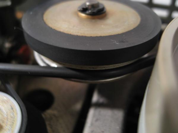

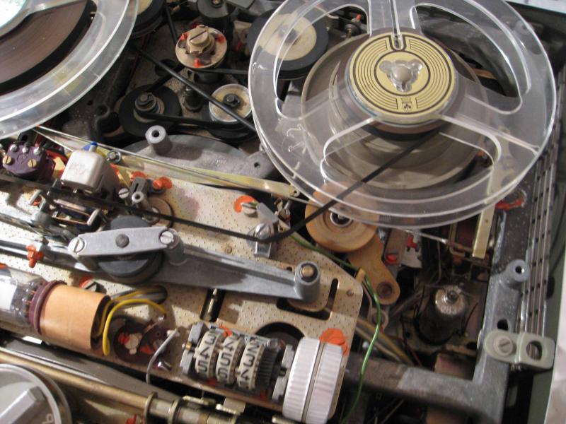

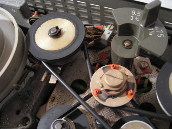

      Hier ein paar Fotos zur Übersicht. Es sind tatsächlich große Gummiringe über den Rädern. Ob die Oberfläche jetzt hart ist, weiß ich nicht. Ich habe sie etwas gereinigt, es ging auch so einiges an Schmutz ab. Übrigens sollte ich vielleicht erwähnen, dass kein Rad durchrutscht, sondern der Motor in dem Fall einfach ausgeht und alles, wirklich alles zum stehen kommt.

      Hallo Fabi,
      oha, so eine Ansammlung von Riemen und Reibrädern habe ich bisher kaum gesehen, obwohl bei mir ca. 45 Tonbandgeräte rumstehen oder immer wieder mal abspielen (aber eher nicht so alte Exemplare).
      Mir scheint, dass hier auf den Radachsen der Reibräder ein Tropfen Modellbahnöl oder notfalls Nähmaschinenöl schon Besserung bringen wird.
      Die Riemenspannung der vielen runden und des Flachriemes könnte auch nicht immer optimal sein.
      Wurde denn schon das Lager des Capstans geprüft? Hier ist etwas Öl auch kein Fehler, jedoch das Gegenlager unten im Gerät könnte auch trocken laufen (hatte meist eine Fettschmierung die irgendwann aushärtet).
      Zu allerletzt hat auch der Antriebsmotor Lager welche trocken sein können, das liese sich prüfen mit abgenommenem Riemen. Lässt sich der Motor von Hand leicht drehen? Oder gar mit einem Finger abwürgen? Vorsicht bei offenem Gerät am Netz!
      Wie bereits geschrieben kann eine Bandsorte dem Antrieb schon alles abverlangen und das Gerät bleibt stehen. Damals übliche Bänder für den Heimgebrauch waren eher geeignet als dicke Studiobänder und Rückseitenbeschichtete. Auf den Bildern nicht so direkt zu sehen, aber es hat wohl einen Andruckfilz in der Brummklappe, der mag keine Rückseitenbeschichtung und könnte auch verbraucht/verunreinigt sein, das bremst dann auch.

      Auf dem Bild ist nun auch deutlich das rückseitenbeschichtete Band zu sehen.
      Immerhin scheinen die Reibradbeläge noch gut erhalten zu sein.
