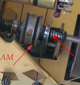

      Eine erste kalte Prüfung ergab, dass der Skalenantrieb des AM-Bereiches etwas hängt. Bei FM ist alles ok.

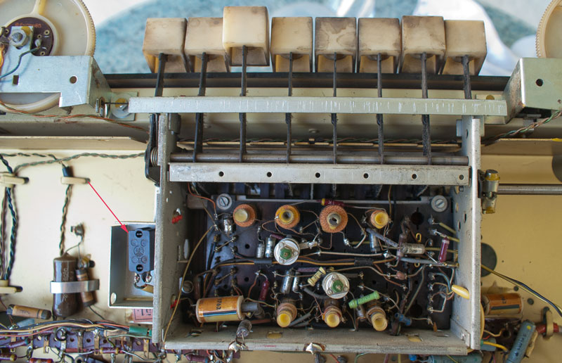

      Beim erster Blick unters Chassis sind mir keine kritischen Cs aufgefallen.
      Hat Grundig zu der Zeit bessere Bauelemente verwendet?

      Keine kritischen C´s ?? Das Gerät ist von 55/56, da sollten doch noch ERO Papierkondensatoren verbaut sein, alleine oben am AÜ sind doch Teerkond.

      Anbei nun die ersten Bilder die den Originalzustand des 3090/56 zeigen.
      Schön zu sehen ist auch der von Hans beschriebene "Rucksack" welcher die Ferritantenne beinhaltet.

      Ich hatte beim ersten betrachten keine Lesebrille auf, vermutlich sind mir dadurch die kritischen Kondensatoren entgangen.
