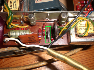

      ich habe in Köln einen Nordmende Clipper erworben und einige Kondensatoren schon ausgewechsel.
      Was würdet Ihr an stelle der 0.04µF nehmen 0,047µF oder anpassen.
      Folgendes Teil konnte ich nicht identifizieren es ist oxidiet oder überhitzt und schon abgefallen als ich es berührt habe.

      Hallo Yüksel,
      wo sind die 0,04µ eingebaut?
      Bei dem markierten Bauteil dürfte es sich um einen Thermistor (NTC) handeln, der die Stabilisierung des Ruhestroms der Germanium-Endstufe in Abhängigkeit von der Temperatur übernimmt.
      Hier besteht die Aufgabe darin, einen NTC mit passendem Wert und passender Kennlinie zu finden. Ist dort im Schaltbild ein Nennwiderstand angegeben? 130 Ohm?

      Ja es ist 130 Ohm.
      Ich werde mal Morgen im Elektronik Laden mal nachfragen.

      Versuche es zuerst mit der Parallelschaltung der beiden 240 Ohm NTCs.
      Vor der Inbetriebnahme stelle den Ruhestromtrimmer auf minimalen Ruhestrom, das ist bei dem Anschlag mit minimalem Widerstand des Trimmers der Fall.
      Dann musst Du schauen, ob sich der Soll-Ruhestrom korrekt einstellen lässt und ob die NTCs ihn bei Erwärmung des Endstufenbereichs (im Betrieb) konstant halten.
      Und immer gut aufpassen, keine Kurzschlüsse oder Überhitzungen riskieren - die Germaniumtranistoren OCXY sind empfindliche Mimosen!

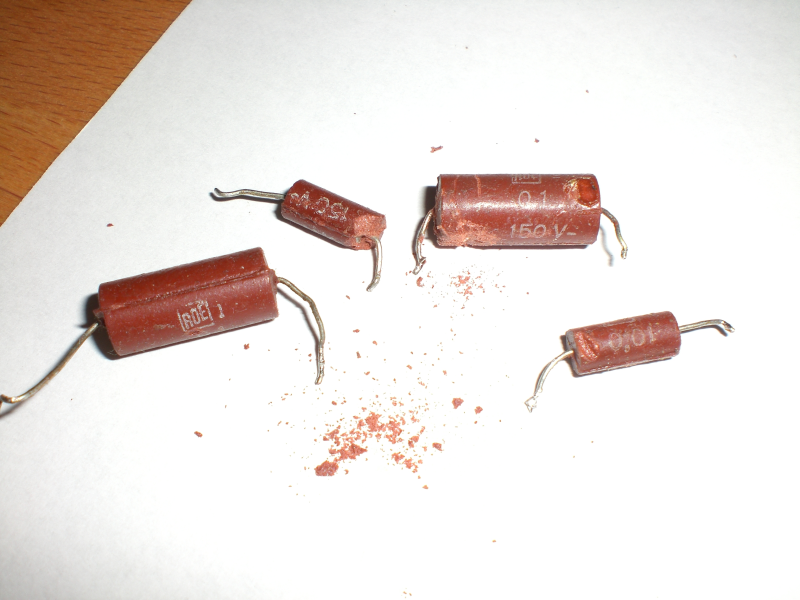

      ich werde heute Abend mal paar Fotos machen.
      Ich weiss leider nicht was der Vorbesitzer damit gemacht hat.
      Das Gerät funktioniert auf jeden fall nicht.
      Der Ein und Ausschalter ist defekt und war schon überbrückt.
      Ich habe die defekten bzw.Ausgetrockneten Elkos und Kondensatoren ersetzt.
      Die 240 Ohm NTCs hat er nicht mehr ich probier mal 100+10+10 Ohm.

      Aha, das sieht nach einem umpressten Folienkondensator Fabrikat Roederstein aus. Die Kunststoffmasse, mit der der Wickel umpresst wurde, scheint nicht alterungsbeständig zu sein, was auch eine Schädigung des Wickels durch Umwelteinflüsse zu Folge haben kann.
      Eraetze erst einmal die Kondensatoren und den NTC, dann kannst Du den NF-Teil im Betrieb gleichspannungsmäßig prüfen...
      nach meinen Überlegungen fließt der geringste Ruhestrom bei dem maximalen Wert der Einstellpotis. Grenzwertüberlegug: bei fehlendem Poti liegt die Basis auf Emitterpotential, das führt zu Stromfluss nahezu Null.
      Der Hersteller hat die Anordnung des Ruhestrompotis in diesem Falle geschickt gewählt, sodass bei Kontaktproblemen des Schleifers der Ruhestrom nicht unnötig hoch geht...
      Falls das Gerät länger ohne den NTC betrieben wurde, bestand die Gefahr, dass der Ruhesrom zu hoch lief und möglicherweise den Endtransistoren Schaden zugefügt hätte werden können.
      Die Wahl eines geringfüg kleineren NTC ist einem größeren Wert vorzuziehen, da der regelnde Einfluss gegenüber dem parallelgeschalteten 100Ohm zunimmt. Das kann zu einer geringen Überkompensation führen - Ruhestrom nimmt bei Temperaturerhöhung leicht ab, das ist aber absolut ungefährlich für die Endtransistoren.
