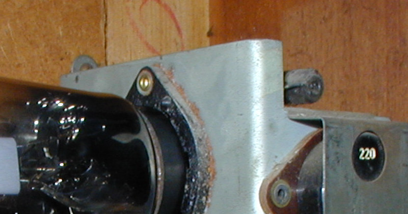

      ist das eine Thermosicherung mit Zinn außen auf der Netztrafowicklung?

      Den Bügel über dem Netztrafo habe ich nicht genauer untersucht, aber dein Verdacht könnte wohl richtig sein, obwohl im Schaltbild nur eine primärseitige Schmelzsicherung eingezeichnet ist. Ob es die ist ??

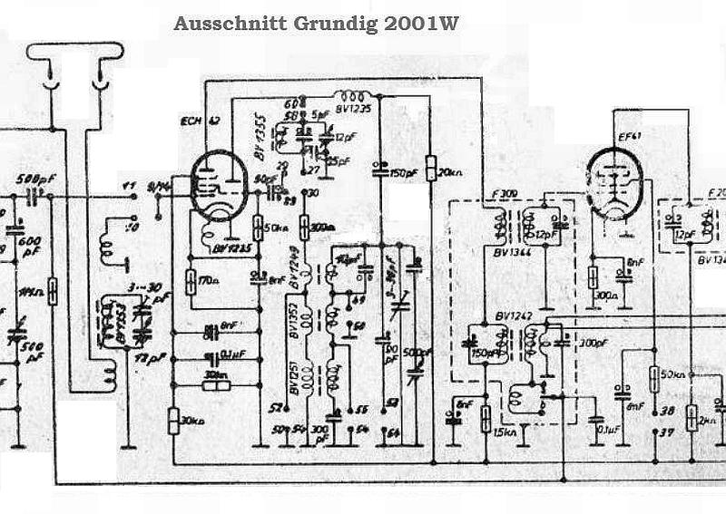

      diese Schaltungskonzeption war in der Anfangszeit der UKW-Technik häufiger zu finden. Folgendes Bild zeigt ein Beispiel von Grundig. Dort wurde das Gerät mit geringstem Mehraufwand auf den UKW-Bereich erweitert; es wurde dabei auf eine Vorstufe verzichtet. So gesehen sollte das Philips Gerät eine etwas bessere Empfindlichkeit gegenüber dem Grundig aufweisen.
      Leider ist mein Schaltbild von mäßiger Qualität, doch ist das Prinzip gut nachvollziehbar. Hier sind die Schalter wesentlich übersichtlicher gezeichnet, so dass sich der Signalweg sehr gut verfolgen läßt...

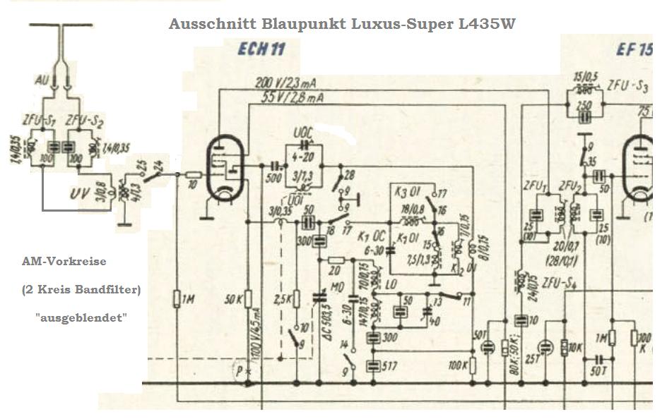

      und hier noch ein Beispiel eines Luxus-Supers von Blaupunkt. Hier hat man sogar aufe ienen abstimmbaren Eingangskreis verzichtet. Dafür ist das Gerät aber durch Angaben der Windungszahlen im UKW-Bereich absolut zum Nachbau geeignet. Wobei einem die Windungszahlen der ZF-Sperrkreise in der UKW-Antennenzuführung Anlass zum Zweifel geben.

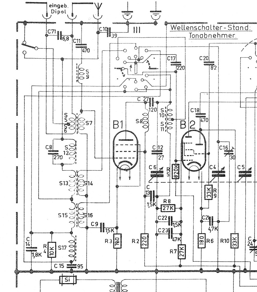

      Hallo die Runde,
      ich muss zugeben, heute Morgen bin ich gar nicht auf die Idee gekommen, dass in der Philips Schaltung die ECH der AM-Sektion mitbenutzt wird.
      Es sah so aus, als ob hier eine eigene ECH (B2) werkeln würde, deren Heptode die Mischstufe und deren Triode den Oszillator des UKW-Teils bildeten.
      Da auch noch alle Drehkos mit einer gestrichelten Linie verbunden sind und die Schalterstellungen des Wellenschalters unübersichtlich sind, hielt ich alle 3 sichtbaren Drehkos für zum UKW-Teil gehörig. Der 30pF Paralleltrimmer am zweiten Drehko hätte mich aber zumindest stutzig machen müssen. ;)
