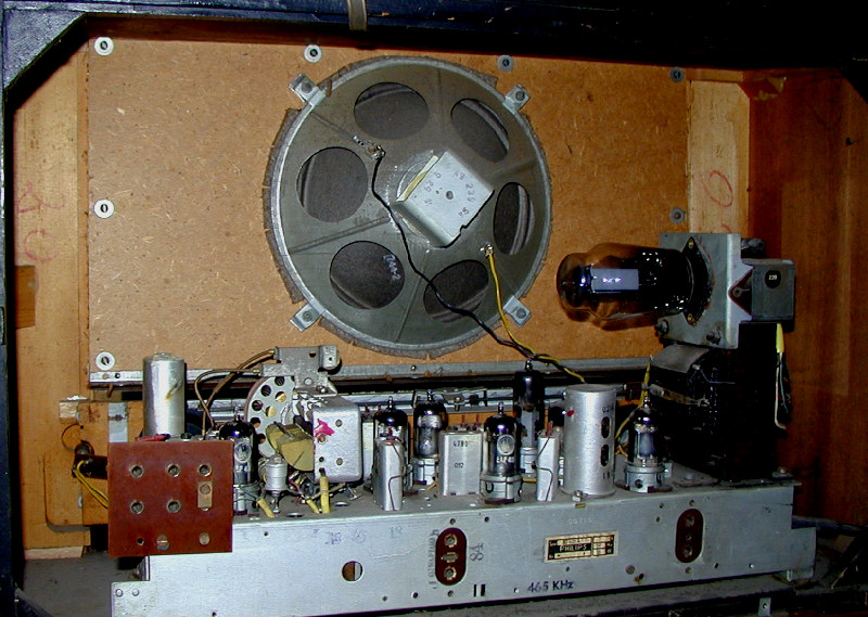

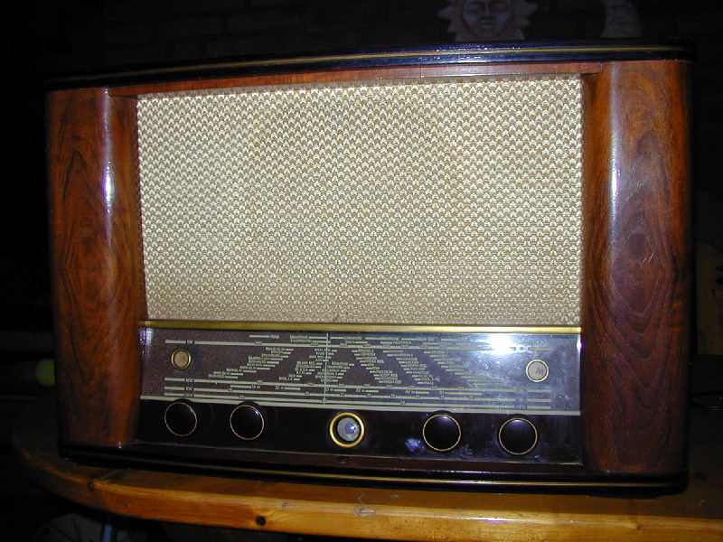

      mittlerweile wurde ein sehr schönes Philips restauriert, welches ich hier vorstellen möchte:
      Obwohl nur ein Breitbandlautsprecher ist der Klang doch überzeugend. Ich glaube, die Philips Lautsprecher stehen denen anderer Hersteller in nichts nach !!

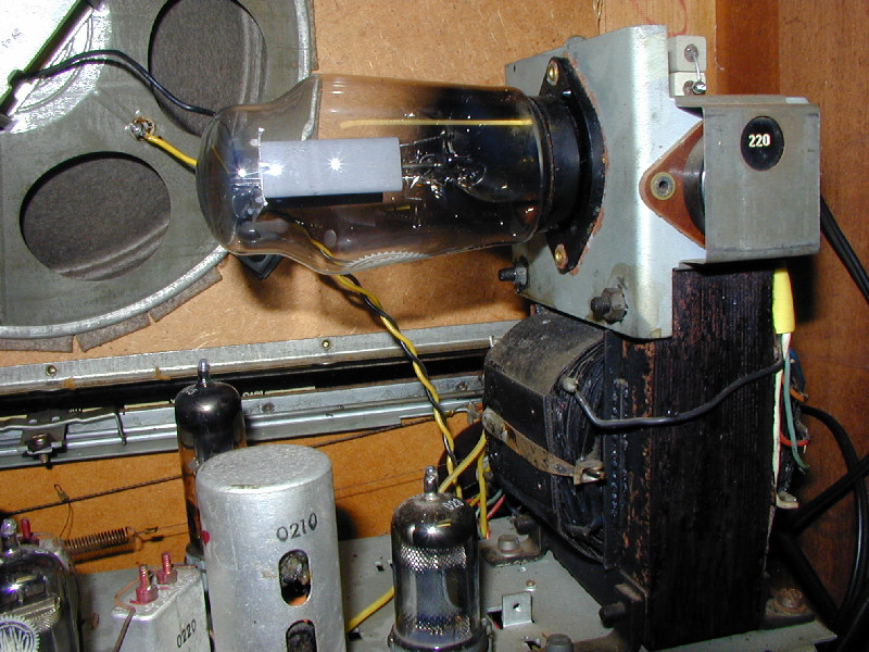

      Ferner finde ich die AZ1 Lösung genial: waagrecht über dem Chassis, so strahlt die Wärme in der Breite nach oben ab, ohne Bauteile im Radio zu schädigen.
      UKW ist nicht so prall, aber ich schiebe das erstmal auf das Baujahr... :)

      ist das eine Thermosicherung mit Zinn außen auf der Netztrafowicklung?

      Ach ja - wozu dienen die beiden Drahtwiderstände? Die AZ ist doch noch drin.
      Schönes Radio mit gebissfreier markanter Optik!

      Oben hinter der Röhrenfassung war der alte 1k Drahtwiderstand defekt. Damit die Wärmeentwicklung erträglich bleibt habe ich etwas höher belastbare genommen.
      Den Bügel über dem Netztrafo habe ich nicht genauer untersucht, aber dein Verdacht könnte wohl richtig sein, obwohl im Schaltbild nur eine primärseitige Schmelzsicherung eingezeichnet ist. Ob es die ist ??

      Hallo die Runde,
      ich muss zugeben, heute Morgen bin ich gar nicht auf die Idee gekommen, dass in der Philips Schaltung die ECH der AM-Sektion mitbenutzt wird.
      Es sah so aus, als ob hier eine eigene ECH (B2) werkeln würde, deren Heptode die Mischstufe und deren Triode den Oszillator des UKW-Teils bildeten.
      Da auch noch alle Drehkos mit einer gestrichelten Linie verbunden sind und die Schalterstellungen des Wellenschalters unübersichtlich sind, hielt ich alle 3 sichtbaren Drehkos für zum UKW-Teil gehörig. Der 30pF Paralleltrimmer am zweiten Drehko hätte mich aber zumindest stutzig machen müssen. ;)
