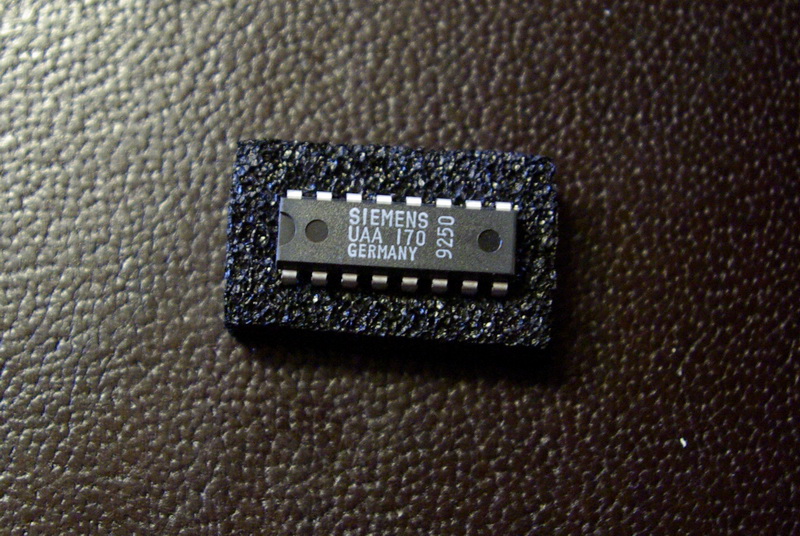

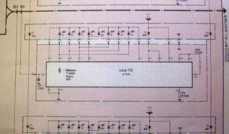

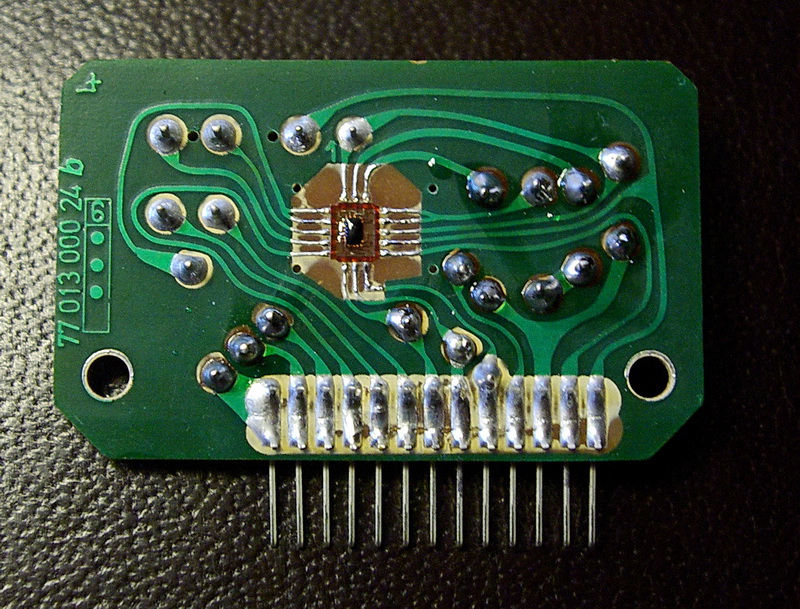

Leider funktioniert eine der Klang/Balance Anzeigen nicht richtig, es leuchten nur die zwei linken leds. Die Einstellung selbigeer funktioniert deswegen trotzdem. ich hab hier im Forum schon das allermeiste zum Thema LED Ansteuerung gelesen, und habe daraufhin meinen 9141 auch schon zerlegt. Nachdem die einzelnen Platinen für Klang und Balance gleich sind, habe ich die einfach mal umgesteckt. Der Fehler wanderte hier mit. Ich bin zu der Überzeugung gelangt, daß es sich hier wohl leider um einen Defekt des UAA170 handelt. Nach ein wenig Recherche habe ich mir einen Siemens DIP-IC UAA170 besorgt.
1. Frage : Ist dieser Siemens Chip der richtige ?
2. Frage : Ich habe zwar Service Manual und auch eine Beschreibung des Chips, bin mir aber nicht sicher über den korrekten Anschluss. Auf der Platine vom 9141 gibt es einen Pin mit der Nummer 1, die Belegung des ICs ist klar, aber wie zähle ich auf der Platine ? Rechts 2 und dann im Uhrzeigersinn ? Oder ganz anders ?
3. Frage : Hat das schonmal jemand gemacht ?
4. frage : Scheinbar hat es auch von Saba original Platinen mit DIP-IC gegeben, hat jemand vielleicht so eine über (gerne ohne IC/Bauteile) ?
Würde natürlich auch ne Platine mit Einlöt UAA 170 nehmen, aber erstmal würd ich gerne ein wenig basteln
