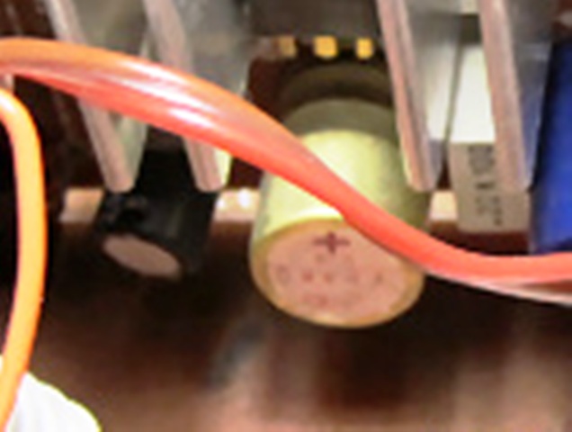

      Ein extrem kleiner MIDI Receiver mit 2x 30 Watt HiFi
      "Schuhschachtel"
      Elko wegen Waerme von den pins, abgesetzt.
      2 x 0,33 MKS so nahe wie es die Kuehlflaeche erlaubt.

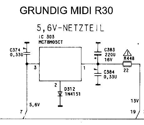

      Die CU- Flaechen an den Sicherungs- Rs dienen der Abschalttemp. justage
      R 448 ist Sich und Entkopplung von der 13 Volt Schiene um Massen ueber die Elkos nicht zu verschleppen.
      Die 5,6 gehen zum uPC der hysterisch auf Stoerungen reagiert.

      so gehört sich das. Den C374 im Ausgang gibt es bei der Saba Schaltung ja gar nicht. Und ob der 10µ dort bei HF ausreichend dise Funktion erfüllen kann, ist fraglich.

      Wo Du gerade die Sicherungs- UND Entkopplungsfunktion des Sicherungswiderstandes ansprichst - da haben wir ja hier immer wieder die Kontroverse, dass empfohlen wird, eine reine Schmelzsicherung als Ersatz zu verwenden, während ich eine Kombi aus R und Sicherung favorisiere.

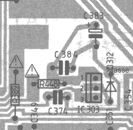

      Zunächst sind die Bezeichnungen durcheinander gewürfelt. Der C621 ist auf der Bestückungsseite der C612.
      Der C618 ist als 0,33µ im Schaltbild, die Platine war aber an dieser Stelle mit einem 10µ Elko bestückt und der sah mir sehr original aus.
      Ich habe natürlich beim Löten einen Rundumschlag gemacht, drei mal in die 10µ Kiste gegriffen und drei gelbe Frakos ersetzt, ohne Blick in das Schaltbild.
      Jetzt die Frage: Ist die Bestückung von C618 mit 10µ so gewollt oder ein Fehler ? Hat vielleicht vorher jemand die Elkos getauscht ? Lötstellenmäßig sah mir das nicht so aus. Sehr seltsam...
      Ich habe einen Verdacht.
      Damals waren Folienkondensatoren 0,33 µF relativ groß und auch die Elkos von Frako. Je nach Zulieferer hat man statt des 0,33 µF einfach einen Elko 10 µF bestückt, wenn es Platzprobleme gab.
      Das mit der Schwingneigung und der kurzen Leiterbahn sollte man nicht zu eng sehen. Wenn so ein Regler schwingt, macht er das gern in der Gegend hunderte kHz bis wenige MHz. Da stört es nicht, ob die Leiterbahn 1 oder 3 cm lang ist. So etwa ab UKW muß man mit falschen Leiterbahnlängen im einstelligen Zentimeterbereich aufpassen.
      Kleiner Praxistip, wenn der Kondensator zwischen Eingang und Masse fehlt oder sehr ungünstig angeordnet ist. Da löte ich gern einen SMD-Kondensator Keramik mit 100 nF aufwärts direkt an die Pins leiterbahnseitig. Für den ist immer Platz.

      für mich sieht das nach einer Summierung bzw. Verkettung von kleinen Unsauberheiten aus. Murphy`s Law tut ja denn gern das Übrige.
      Die Platine und die Anordnung der Bauteile sind suboptimal. Möglicherweise war das noch nicht problematisch, solange als C618 ein geeigneter Folienbondensator mit niedriger Induktivität verbaut war.
      Dann hat man auf 10 µ Elkos umgestellt, sei es aufgrund eines Fehlers oder aufgrund von Entscheidungen in der Fertigung oder weil man ein anderes Problem behebn wollte. (Man denke als Beispiel nur an die Umrüstempfehlung des Saba Service für C608 bei den 924x um das Power-Up-Verhalten so zu ändern, dass die Frequenzanzeige nach dem Einschalten steht!)
      Je nach Qualität und Typ des Elkos - und hier war Saba wahrlich nicht sehr wählerisch - kam die Induktivität des Elkos zur Leitunginduktivität hinzu. Dann altert vielleicht noch C621, der ja auch schwingungsdämpfend wirkt und bei irgendeiner Gelegenheit (Lastschwankung, Ein- oder Ausschalten) entstehen Impulse (oder Schwingungen) mit Oberwellen, die den LM kaltstellen. und C621 überlasten.
      So etwas kann auch erst nach vielen Jahren auftereten, wenn etwa die Eingangsspannung durch Alterung des 3300µ zunehmend mit Ripple überlagert wird.
      Ein Schutz gegen solche Pannen bietet eigentlich nur das absolut pingelige Einhalten aller bekannten Regeln und Spezifikationen. Wer es locker sieht, bekommt später die Quittung.

      ich kann evtl. etwas nachtragen: Die Platine fuer das NT war offenbar so entworfen, dass
      man an der besagten Stelle einen Folienkondensator setzen konnte -- aber er scheint mir
      nicht fest vorgesehen gewesen zu sein, denn da ist kein Aufdruck (jedenfalls nicht bei dem
      Geraet, das ich gerade flott gemacht habe).
      Auch bei dem war dann an der Stelle ein 10 uF eingebaut, wie bei Dieter. Das spricht dafuer,
      dass dies auch in der Serie so gemacht worden ist. Ich habe mir das jedenfalls auch mit dem
      Oszi mal angesehen, und kann keine Schwing- oder Rauschkomponenten finden. Es geht also
      wohl mit den 10 uF im Prinzip gut.
