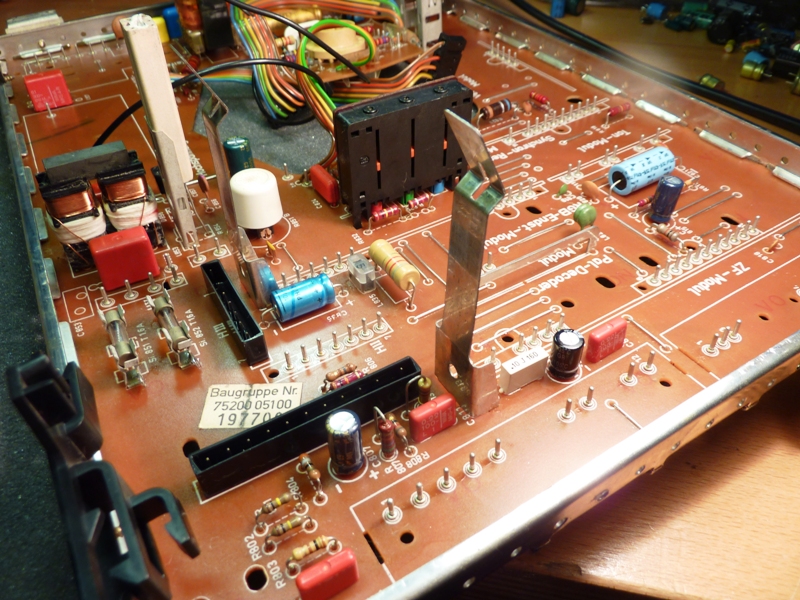

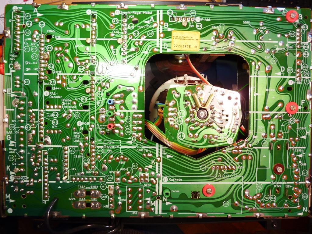

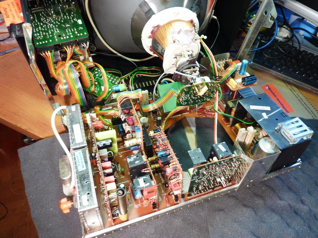

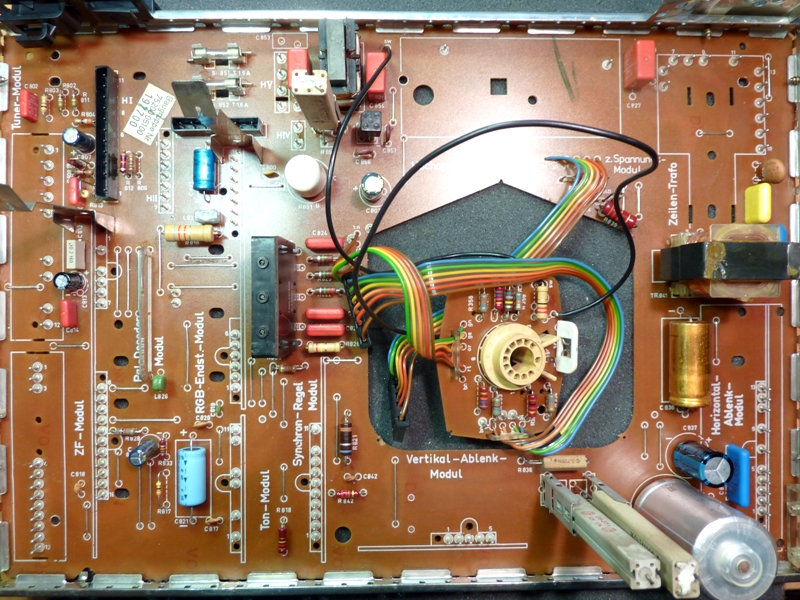

      Hier eine Ansicht auf die Printseite des Chassis:

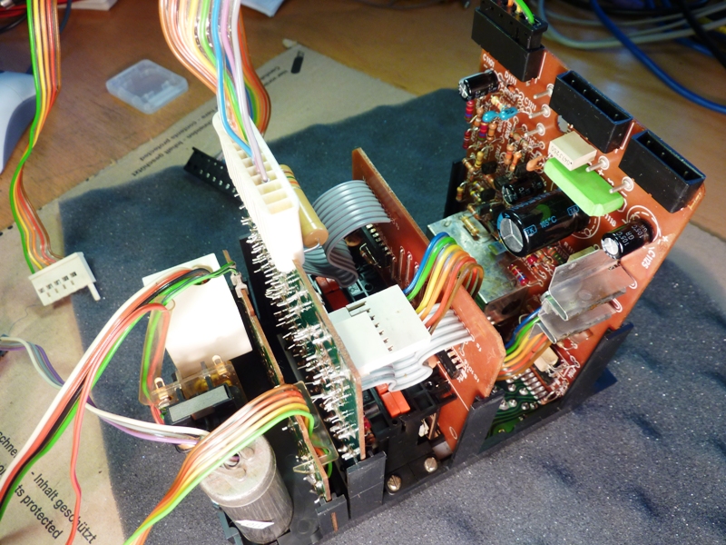

      Dann im aufgeklappten Zustand:
      Da sowieso alles gesäubert werden soll, wurden Module und Grundplatte gleich ausgebaut.
      Die einzelnen Module stellen sich leider recht verranzt dar:
      Noch schlimmer erwischt es typischerweise Kaskade und Anodenleitung:

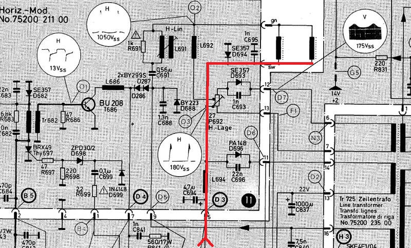

      Horizontalbaustein:

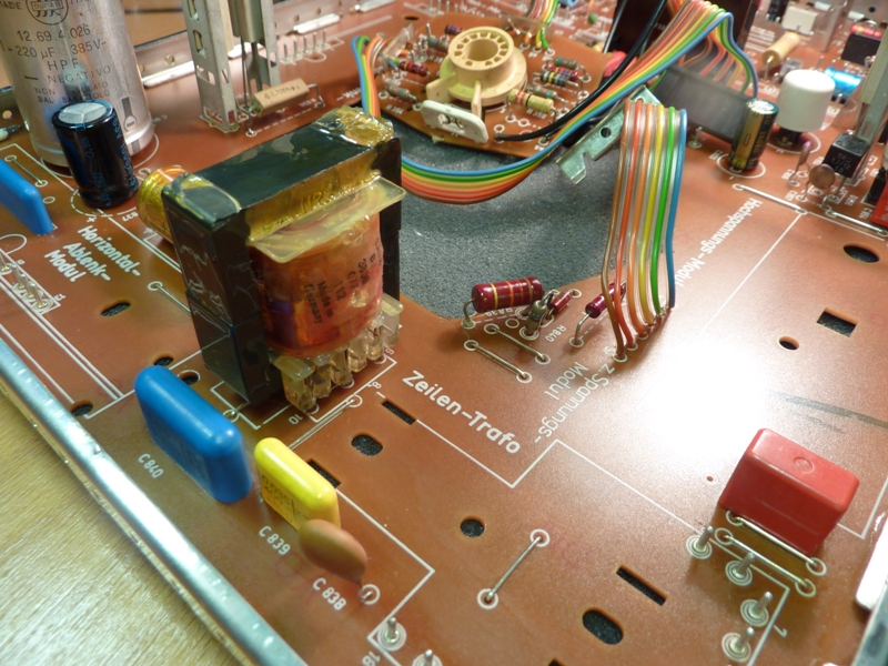

      Auf dem Horizontalbaustein mussten fast alle Lötstellen nachgearbeitet werden. Dabei nimmt man traditionell für die Lötstellen auf solch wärme- und strombelasteten Baugruppen etwas mehr Lot als es sonst üblich ist, um die Haltbarkeit zu steigern.
      GRUNDIG hat bei seinen Chassis oft neuralgische Lötstellen an Horizontalablenktrafos, Induktivitäten und Kapazitäten, die unter hoher Strombelastung mit Zeilenimpulsen stehen, mit regelrecht kugelrunden großen Lötstellen von Hand nachgearbeitet.

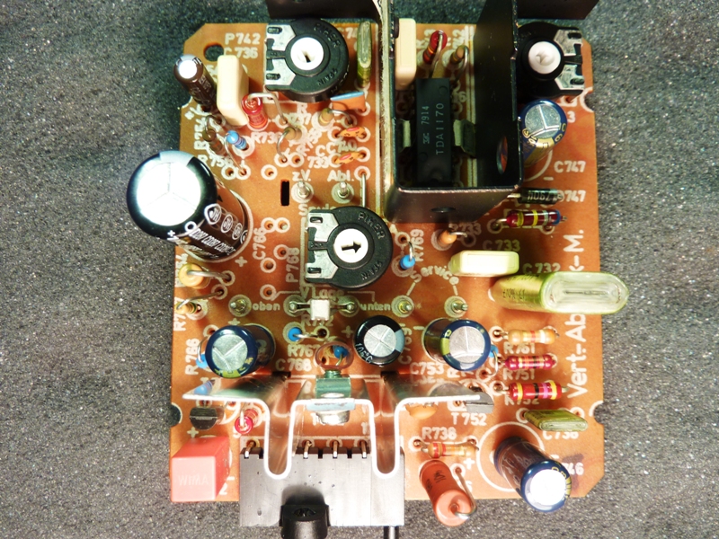

      Und der Vertikalbaustein ist auch schon fertig:

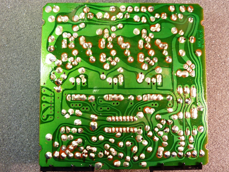

      Viele Steckerleisten sehen an den Lötstellen heute so aus:
      Gründliches Suchen mit der Lupe und sorgfältiges Nachlöten sind erforderlich.

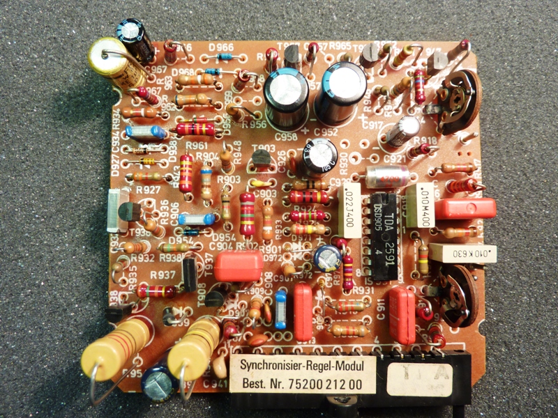

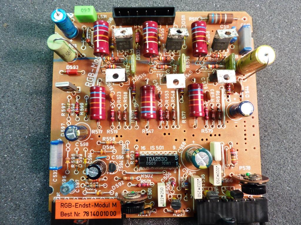

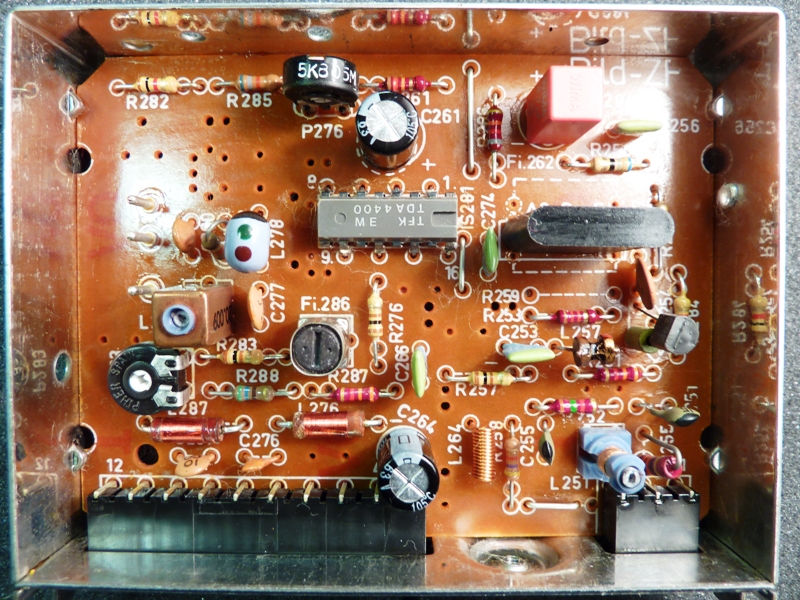

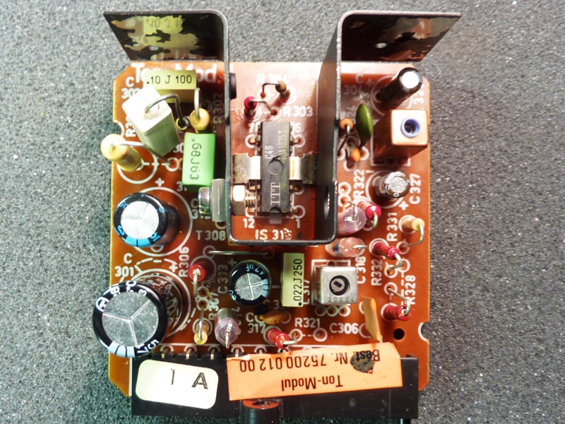

      Einige Bausteine sind heute wieder fertig geworden. So etwa das Synchronmodul:
      das Ton-Modul
      und das sehr gut erhaltene RGB-Modul
      Die Printseiten der Bausteine werden natürlich auch neu mit Lötlack behandelt

      Auf der Leiterbahnsetie gibt es ja einerseits den Lötstoplack, das ist die grüne, im Werk im Siebdruckverfahren aufgebrachte Schicht, die alle Bereiche, die im Lötbad nicht mit Zinn benetzt werden sollen, maskiert. So werden dann nur Lötaugen etc. verzinnt.
      Werkseitig bleibt bei der Schwallötung auf den Platinen auch eine mehr oder weniger gleichmäßige Schicht Flussmittel zurück.
      Beim gründlichen Reinigen wird diese Schicht teilweise, wo sie dünn ist, abgelöst. Da es aber nützlich ist, eine feine Flussmittelschicht auf der Printseite zu haben, wenn man mal an der Platine löten muss, bringe ich eine neue dünne Schicht nach der Reinigung auf.

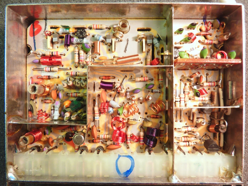

      Am Tunerbaustein war außer einer behutsamen Reinigung nichts zu tun.
      Ob Saba den noch selbst gebaut hat? Es sieht eigentlich so aus. Beim Nachfolgechassis (Q) wurde er von GTE-Sylvania gefertigt.
      Eine gute Idee, den Leiterbahnverlauf auf der Bestückungsseite blassviolett aufzudrucken. Man beachte die Trapez-Kerkos (ca. 8 Stück).

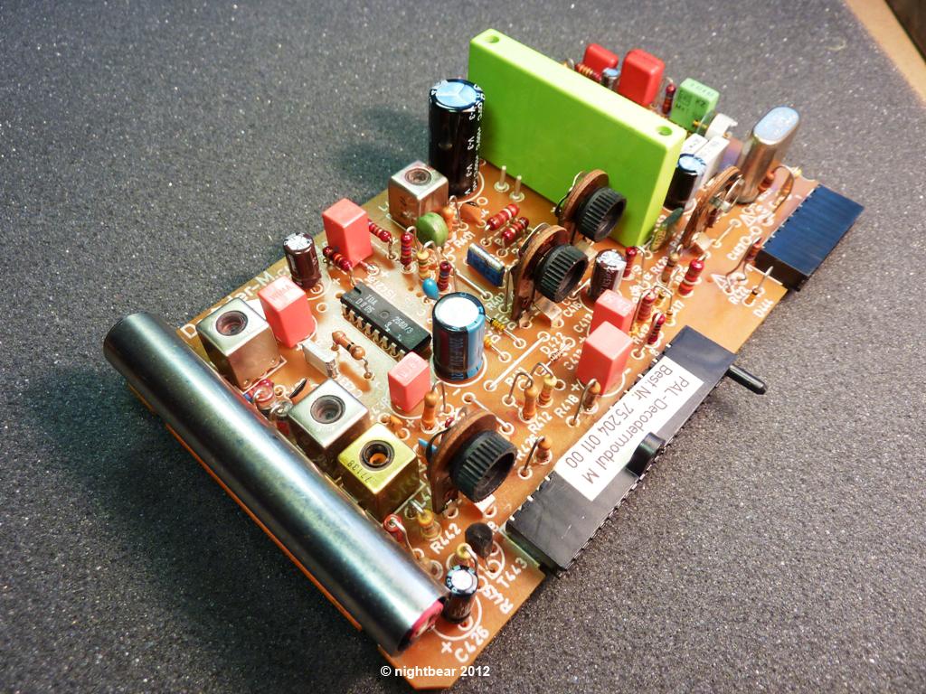

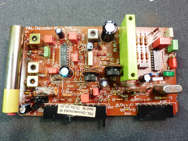

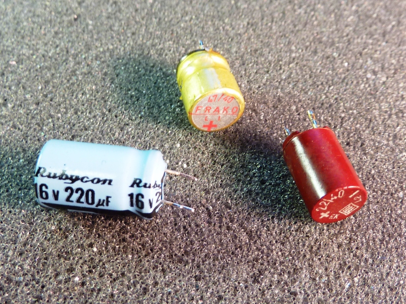

      Dann kam der Farbbaustein an die Reihe. Viele der Elkos mit kleinen Kapazitäten wurden durch Folienkondensatoren ersetzt.
      Nach Abschluss der Arbeiten ist hier auch wieder alles in Ordnung.

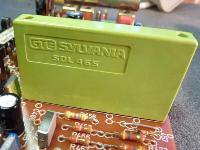

      Das Pal-Modul ist mit einer Ultraschallverzögerungsleitung von GTE-Sylvania bestückt. Hier kamen also, wie so häufig, Komponenten des Hausherrn zum Einsatz. Der Typ SDL 465 dürfte für "Sonic Delay Line" stehen.
      Die Luminanzverzögerungsleitung ist geschirmt in einen Metallzylinder eingebaut - eine eher unübliche Maßnahme.
      Bei der Gelegenheit habe ich gleich noch einen alten Farbbaustein, der noch im Keller in der SABA Kiste sein Dasein fristete mit überholt:
      Gerade auf den Farbbausteinen fand sich wieder die bunte Mischung aus allen möglichen Quellen zugekaufter Elkos. Exemplarisch seien hier ein völlig tauber Rubycon, ein weinroter Roederstein (zeitlich instabil) und ein radialer FRAKO mit herausgedrückter Dichtung, der beim Löten intensiv nach Elektrolyt roch, gezeigt:

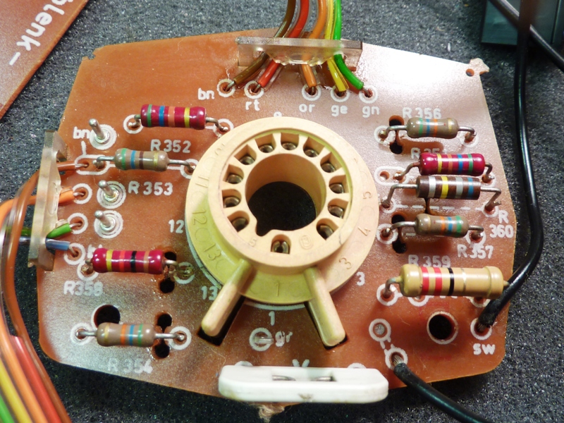

      Ich bin immer noch bei den Säuberungsarbeiten. An Fernsehen ist noch nicht zu denken. Die Chassisgrunplatte ist besonders umfangreich, aber heute fertig geworden:
      Daran hängt auch die Bildröhrenplatte mit ihren 3 Printfunkenstrecken für die G2 und einer diskreten Funkenstrecke für die Fokussierungsspannung:

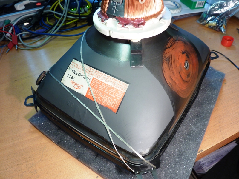

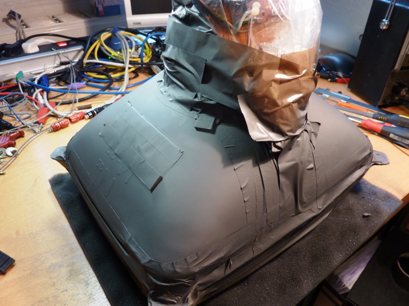

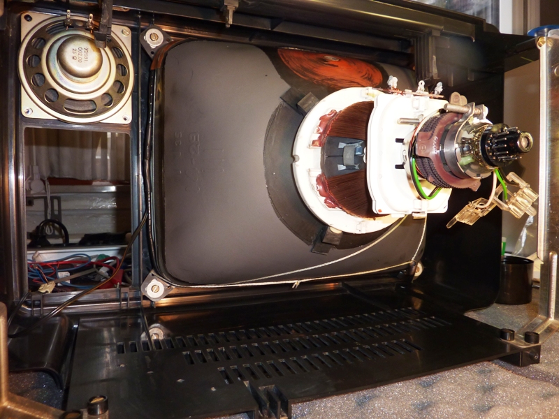

      Die Bildröhre habe ich ausgebaut, da sich das Gehäuse sonst von innen nicht gründlich reinigen lässt. Jetzt ist das Gehäuse komplett innen wie außen blitzsauber.
      Die Röhre selbst war auch mit Staub und Nikotin sowie einer Unmenge Sticker bedeckt, die nicht mehr richtig hielten. Also alles entfernt, die Röhre gereinigt, dabei den Graphitbelag stellenweise mit weggewischt.
      (Eine Reinigung mit Wasser blieb erfolglos, der Schmutz war zu fettig.)
      Da hilft nur gründlich Abkleben und den Belag mit vieelen dünnen Schichten "Graphit 33" auffrischen:
      Und hier sieht man sie wieder entblättert. Es handelt sich übrigens um eine Bildröhre 370DLB22-T002 "Made In Japan" :)
      Nun konnte die saubere Bildröhre wieder in das saubere Gehäuse einziehen:

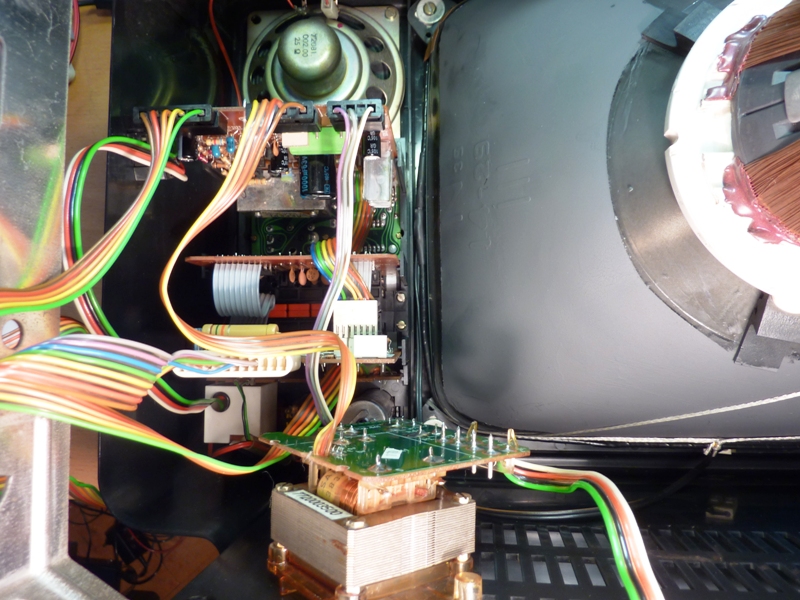

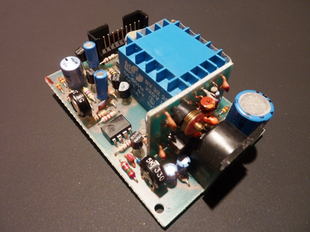

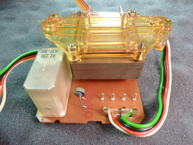

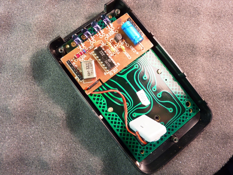

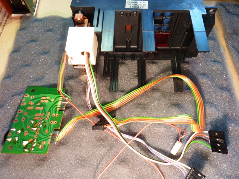

      Jetzt fehlt eigentlich nur noch das Bedienteil.

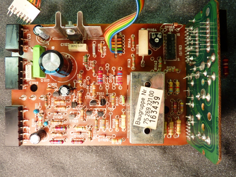

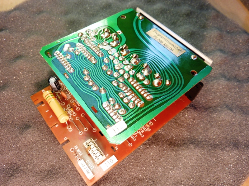

      Das Bedienteil ist eine konstruktive Zusammenfassung mehrerer Baugruppen auf engstem Raum.
      Es beinhaltet das Telecommander Steuermodul
      daneben sitzt unten im Gehäuse der Standby Netztrafo
      Weterhin nimmt das Bedienteil noch Netzschalter, Kopfhöreranschluss mit Trennübertrager, Speicherbaustein mit Abstimmeinheit und den Infrarotempfänger auf. Fortsetzung folgt...

      Hast Du beim Ausbau der Bildröhre Vorsichtsmaßnahmen wie das Tragen einer Schutzbrille und Handschuhen getroffen?
      Gruß Udo
      Hallo Udo,
      zunächst ist zu sagen, dass es in den meisten Fällen gar nicht erforderlich ist, die Bildröhre auszubauen.
      Das erfolgt nur beim Ersatz einer defekten Röhre, wenn der Graphit (Aquadag-) Belag bei sehr alten Schwarz-Weiss-Bildröhren abgeblättert ist und erneuert erden muss oder er erfolgt wie hier - freiwillig - zur gründlichen Reinigung bei extrem engen räumlichen Verhältnissen im Gerät. Die letzte Variante ist eigentlich purer Luxus.
      Die erste Sicherheitsmassnahme ist das Entladen von Restladungen der Anodenspannung, sofern das Gerät in der letzten Zeit in Betrieb war. Um auf der sicheren Seite zu sein, sollte generell eine Entladung durchgeführt werden.
      Es geht hierbei nicht nur darum, den Kontakt mit gesundheitsgefährdenden Berührungsspannungen zu verhindern, sondern auch um die Vermeidung von Unfällen, die passieren können, wenn infolge des Schrecks beim Kontakt mit der Spannung eine Bildröhre fallengelassen wird!
      Bei der Handhabung der "nackten" Röhre sind Lederhandschuhe (Arbeitshandschuhe) zu empfehlen und sei es nur wegen der Verschmutzung des Kolbens. Ebenso ist eine Schutzbrille angeraten, wie man es auch beim Schleifen, Fräsen oider Bohren von Metall halten sollte.
      Handschuhe müssen dabei unbedingt so beschaffen sein, dass sie einen sicheren Griff ohne Abrutschen sicherstellen! Sonst läuft man gerade wegen der Handschuhe in die Gefahr!
      Generell darf die Röhre nicht am Hals gehoben oder gehalten werden, sie ist wie ein rohes Ei zu behandeln. Abstellen darf man sie nur "auf dem Gesicht" auf einer weichen Unterlage, um Kratzer zu vermeiden. (Die Lagerung senkrecht in der Originalverpackung ist auch möglich.)
      Man sollte sich immer zuvor über das Gewicht der Röhre im Klaren sein. Daher sollte der Wechsel etwa einer 82 cm Röhre nur mit einer zweiten Person erfolgen. Die Gefahr von Fehlern bei der Handhabung steigt einfach mit Größe und Gewicht!
      Ein Handhaben von Bildröhren muss weiterhin unter definierten und sicheren Bedingungen erfolgen. Wenn in der Werkstatt gerade zwei Azubis Frisbee spielen muss man auf solche Aktionen verzichten oder die Jungs vor die Tür schicken.
      Noch penibler muss der Umgang mit alten, noch nicht mit integriertem Implosionsschutz versehenen Schwarz-Weiss-Bildröhren erfolgen.
      Auch bei der Belüftung von Bildröhren, etwa vor der Entsorgung, gelten besondere Anforderungen. In der Regel wird empfohlen, die Röhre in eine stabile Kiste zu legen, sie mit alten Säcken o.ä. abzudecken und den Pumpstutzen am Ende des Halses abzukneifen. Hierzu verwendet man zum Beispiel eine Rabbitzzange. So erfolgt eine kontrollierte langsame Belüftung. Hierzu wird das Tragen von Schutzbrille, Handschuhen und Lederschürze oder -mantel empfohlen.
      Soweit die Informationen, die mir spontan aus der Erinnerung einfallen - sie erheben keinen Anspruch auf Vollständigkeit oder darauf, ausreichend oder richtig zu sein.
      Jetzt geht es Richtung Endspurt!
      Der Speicherbaustein ist fertig
      Das leere Bedienteil wurde auch gereinigt, erstaunlicherweise war es eine der schmutzigsten Baugruppen. Vermutlich wird es durch die benachbarte Bildröhre statisch aufgeladen und zieht Staub an.
      Hier sind Netzschalter, IR-Empfänger und Kopfhöreranschluss schon wieder eingebaut.

      Und damit ist der Tiefpunkt des Zerlegens und Zerpflückens durchschritten - ab jetzt wird wieder zusammengesetzt!

      Das Bedienteil ist zuerst dran. Vorne links sieht man den kleinen Trennübertrager für den Kopfhörer / Tonbandanschluss. Er ist infolge der fehlenden Netztrennung bei diesem Chassis lebenswichtig:
      Jetzt ist es wieder seitlich im Gehäuse eingebaut:
      Jetzt wollte ich gerade die Chassisgrundplatte einsetzen, da fiel mir auf, dass ich das Reinigen und Lackieren der Printseite vergessen hatte.
      Zudem zeigten sich an 6 Stellen die für Geräte dieser Zeit typischen aufgerissenen Masselötstellen am Chassisrahmen.
      Die Masseverbindungen wurden also sauber nachgelötet (Meine Empfehlung hierzu ist ein Lötkolben mit 50 - 80 Watt).
      Auf der Printseite der Chassisgrundplatte befand sich der Originallötlack, der beim Löten der Platte zurückblieb.
      Dieser Lack, vorwiegend Flussmittel bzw. Kolophonium bildet eine Schicht sehr unterschiedlicher Dicke. Zudem ist er stark vergilbt und hat durch seine klebrige Konsistenz viel Staub gebunden.
      Also habe ich ihn vollständig abgewaschen und dann mit dem Pinsel eine dünne gleichmäßige Schicht SK10 aufgebracht. Das Ergebnis gefällt mir sehr gut.
      Dann wurden alle Bausteine und Steckverbinder bestückt bzw. angeschlossen und das Chassis ist wieder komplett.
      Der optische Eindruck entspricht wieder dem Zustand, der sich zeigte, wenn man diese Geräte damals anlässlich einer Garantiereparatur öffnete.

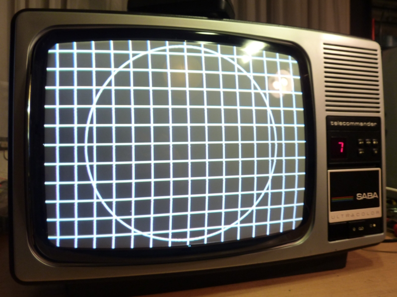

      Ach ja - jetzt müsste auch noch schauen, ob er funktioniert.
