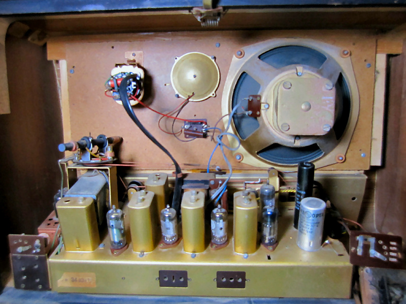

      Hallo Kollegen !
      Das kann passieren, wenn ein Fehler im Netzteil einen zu hohen Strom verursacht und irgendjemand ständig einen Wert höhere träge Sicherungen einbaut !!
      Zum Schluß hielt eine 1,25 A der Belastung trotz pechschwarzem Glasröhrchens zwar stand, der Netztrafo aber nicht mehr. Er vergoß sehr viel Teer in den Innenraum und aufs Chassis und auch die Drähte waren durch die Hitze hart und brüchig, von der Brandgefahr ganz zu schweigen !!
      Ich werde nun erst mal, mangels Schaltbild einen "standard" NT mit modernisiertem Netzteil einbauen, um weiter testen zu können.
      Vielen Dank, Hans !
      Wie erwartet hat der NT nichts Besonderes. Heizwicklung und 275 Volt am Gleichrichter, das sollte jeder können.
      Nach der "Renovierung" des Netzteils wird der arg strapaziert aussehende Siebwiderstand R7 gleich auf ca. 700 Ohm erhöht und durch einen 11 Watt Typen ersetzt.
      immerhin spricht es für den Netztrafo, dass er sich trotz allem nicht entzündet hat. Möglicherweise ist die Tränkung schwer entflammbar.
      Das Bild kann auch als Warnung für alle dienen, die ein altes Gerät vom Flohmarkt erst einmal einschalten und dann schauen, warum es nicht läuft.
      Viele Netztrafos, die mit einer Überlast im Sekundärkreis eingeschaltet werden, rascheln nur leise, wenn sich die Wicklungen überhitzen. Wenn man das Rascheln / Knistern hört, kann es schon zu spät sein und ein Windungsschluss eingetreten sien.
