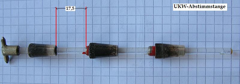

      Hallo Ivica,
      die UKW-Box sieht ja aus, als hätte man sie soeben aus dem Saba Ersatzteillager entnommem. Die versilberten Abstimmkerne zeigen sich in ihrem schönsten Glanz. Trotzdem hat einer -der Oszillatorkern- seine Position aufgegeben (eindeutig Transportschaden).
      Um dem abzuhelfen habe ich ein Foto von einem entsprechenden Stab gemacht und dort die Entfernung vom Oszillatorkern zum folgenden Gewindeansatz des Zwischenkreiskernes angegeben. Ich denke, dass man bei der Produktion die Abstäde zu den Gewindehülsen festgelegt hatte, um anschließend mit den Schraubkernen auf Optimum abzugleichen.
      Ich empfehle daher das vorgegebene Mass zu verwenden und den Kern zunächst provisorisch zu fixieren. Dann kannst du testen, ob die Emfangsleistung ausreichend ist. Es ist etwas schwierig den Oszillatorkern "rückwärts" auf die Eingangskreise abzugleichen. Bei unzureichendem Ergebnis hast du zusätzlich noch die Möglichkeit den Oszillatorkern entsprechend der Skalenangaben "zurechtzuschieben".
      Der Ausbau der Abstimmstange ist recht einfach, du brauchst nur an dem "T" die federnden Bleche etwas auseinander zu drücken und dann die Stange herausziehen - so brauchst du keine Schrauben zu lösen und anschließend nichts neu justieren.

      Lieber Peter,
      Dein Beitrag ist sehr ausführlich und äusserst hilfreich: deshalb bitte keineswegs löschen.
      Die Angabe des Abstands ist goldwert. Man konnte am Glasstab den ursprünglichen Sitz des Kerns zwar noch deutlich ablesen. Aufgrund der Kleberückstände konnte ich den Kern zum Test provisorisch auf der Stange durch Hin und Herdrehen fixieren. Doch jetzt habe ich eine genaue Angabe, anhand der ich den Kern nun korrekt anbringen kann. Vielen Dank dafür!
