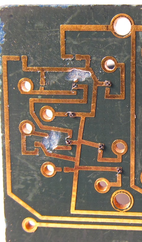

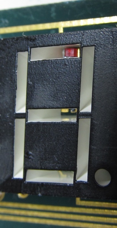

Wer genau hinschaut, sieht schon das ersetze Segment in der ersten „8“ links. Die verwendende SMD-LED hat die Bauform 0603 und ist kleiner als die Öffnungen der Maske:
Der grüne Pfeil gibt die Stromrichtung an, er zeigt von Anode zur Kathode, d.h. das spitze Ende muss hier zu der gemeinsamen Rückleitung zeigen.
So sieht es etwas größer aus, das Foto zeigt auch gut die originalen LEDs, sehr filigran:
Wichtig ist die korrekte Ausrichtung, d.h. nach Einlöten sofort mit der Maske ausprobieren ob diese noch passt.
Es kam wie es kommen musste: das Segment leuchtet wieder, aber deutlich heller als die anderen.
Da gibt es zwei Möglichkeiten. Entweder die neue LED mit einem schwarzen Filzstift halb abdecken damit sie dunkler wird (von einem Vorwiderstand rate ich wegen der Platzverhältnisse ab), oder aber alle Segmente tauschen. Ich habe mich für letzteres entschieden:
Dabei bitte den Dezimalpunkt nicht vergessen (evtl. Maske etwas aufbohren um Platz zu schaffen), und bei den Segmenten für „Plus“ und Minus“ für die Kanalanzeige habe ich auch vorher die Leiterbahn unterbrochen, damit beim Löten nichts schief geht, es ist insgesamt schon sehr eng.
Anschließend einbauen, Fehler finden und korrigieren, fertig.

- Kein Vorverzinnen der LEDs, sondern nur ein kleines Stück der Leiterbahn.
- Die LED mit einer Seite anlöten.
- Mit Maske prüfen ob es mechanisch passt.
- Die Polarität prüfen.
- Die verbleibende Seite anlöten. Bei manchen Segmenten war es sogar besser einen winzigen Draht aus einer Litze zu nehmen. Das vereinfacht es enorm (z.B. bei Ziffer ganz rechts die linken senkrechten Segmente).
