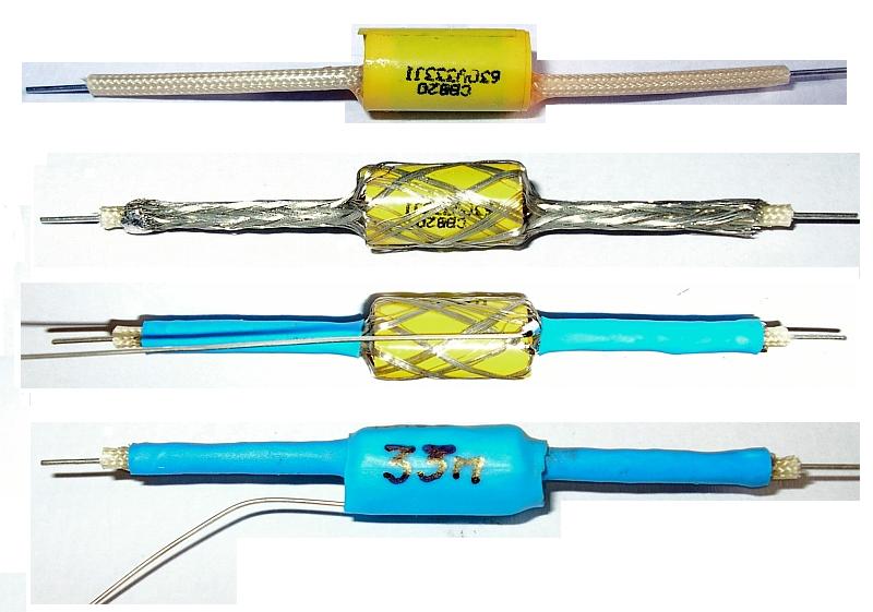

Hallo allerseits,
aufmerksam geworden durch das recht klobige Konstrukt in dem 3DS eines Forenmitgliedes (uboot), habe ich mir überlegt, wie man das Ganze etwas gefälliger gestalten kann.
Es geht hier um die häufig anzutreffenden geschirmten Koppelkondensatoren zum Lautstärke-Poti. Die mittlerweile käuflichen Exemplare erfüllen zwar weitgehend ihren Zweck aber haben oft keine ausreichende Gesamt-Schirmwirkung, weil bei den kleinen Abmessungen der neuen Bauteile die Länge der ungeschirmten Zuleitung an Länge zugenommen hat.
Um bei wertvollen Geräten die Einstreuung von Störspannungen (Brummen) zu minimieren, sollten auch die Zuleitungen in die Abschirmung mit einbezogen werden.
Der beschriebene Gedanke scheint hier in diesem 3DS -roter Pfeil- verfolgt worden zu sein - nur ist die handwerkliche Gestaltung nicht besonders augenfreundlich gelungen. Deshalb möchte ich mit den folgenden Bildern in einzelnen Schritten zeigen, wie ich mir eine etwas bessere Lösung vorstelle.
Abschliessend möchte ich noch ein Bild zeigen, wie die beschriebene Massnahme nach artgerechtem Einbau in seiner gewohnten "Arbeitsumgebung" aussieht. Es ist leider kein 3DS, sondern nur ein 8er Freiburg.
