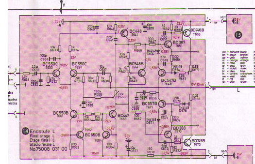

      Bei der Suche nach der Gleichspannung am Ausgang solltest Du jetzt systematisch vorgehen. Da ist es hilfreich, wenn Du den entsprechenden Schaltplanausschnitt des Verstärkers hochlädtst. Wir schauen dann, ab wo die Gleichspannung im Verstärkerzug auftritt. Am Verstärkereingang wird sich ein Koppelkondensator befinden. Den sicherheitshalber wechseln, damit wir klare Verhältnisse im Verstärker haben.
      Hier der Schalplan der Endstufe:
      Es kann nur an der Endstufe liegen, der restliche Verstärker kann ausgeschlossen werden, da ich testweise die linke Endstufe rechts angeschlossen habe.
      Die linke Endstufe funktioniert rechts wie links ohne Probleme.
      Ein Kondensator kann es auch nicht sein, da ich alle 3 Elkos und den Tantalkondensator schon getauscht habe. Und dass ein Keramik- oder Folienkondensator ausfällt wäre sehr verwunderlich.

      Leider ist der Schaltplanausschnitt etwas klein geraten.
      Mache ihn mal so, daß er 800 Bildpunkte breit ist. Netterweise sind im Schaltplan einige Spannungsangaben zu finden. Üblicherweise beziehen die sich auf "Leerlauf", also kein Signal am Eingang.
      Die erste Verstärkerstufe im Schaltbild ist ein Differenzverstärker.
      http://de.wikipedia.org/wiki/Differenzverst%C3%A4rker
      Der bei Wiki ist fast so aufgebaut, wie im Schaltbild, etwas einfacher. Seine Funktionsweise solltest Du verstehen.
      Schreibe auf, welche Spannungen bei korrekt arbeitender Schaltung und im Fehlerfall zu messen sind. Bei der Fehlersuche sollte man immer im Hinterkopf haben, daß die Spannung BE eines im Verstärkerbetrieb arbeitenden Transistors immer ca. 0,7 Volt beträgt. Das gilt für NPN und PNP, dann mit gedrehtem Vorzeichen.
