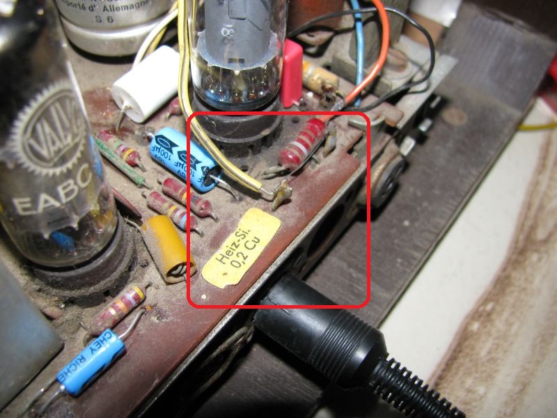

      Hallo, habe heute die Restaurierung meines Freudenstadt FD16 fertiggestellt. ganz zum Schluß ist mir ein stark mit Grünspan befallene Sicherung aufgefallen. Bei der vorsichtigen Reinigung sind die Anschlußdrähte regelrecht abgebröselt; der Grünspan hatte sich leider schon zu stark ins Material gefressen. Das Problem ist nun die beschaffung entsprechender Sicherungen.
      Hier die Ersatzlösung mit einem zusätzlichen Halter und einer trägen Sicherung 250V/6,3A
      Die einzigen ähnlichen Sicherungen die ich gefunden habe sind Rundsichrungen mit 250Volt und 6,3A, allerdings in flinker Ausführung. Für die Heizung sind wohl eher träge Sicherungen die richtigen.

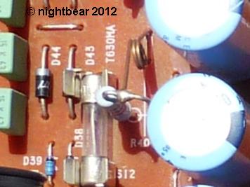

      Hier eine Originale Sicherung mit Lötfahnen 50V/6,3A:
      Kennt irgendjemand noch eine Bezugsquelle für Feinsicherungen mit Lötfahnen??

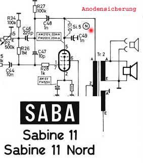

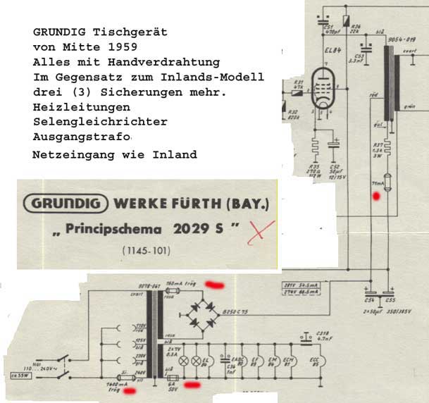

      Warum habe einige Radio- Modelle eine Sicherung im Heizkreis und weitere in der Anodenstromversorgung (SELEN) und im Stromkreis des Ausgangstrafo (Anode der Endröhre) ?
      Hallo Frank und Leser.
      Warum diese Frage nicht schon lange gestellt wurde, verleitet mich zu der Aussage: „wir wissen das doch“
      Wenn ich einen Umfrage starten koennte, wie es in anderen Foren möglich ist, wäre das sicher spannend was dabei herauskäme.
      Frank stellt zu recht fest, dass in den 50er Modellen nie eine Sicherung im Heizkreis zu finden war oder ist.
      Aber, bei Modellen wie sie schon in den 50er Jahren nach Skandinavien verkauft wurden, waren wesentlich mehr Sicherungen notwendig und auch eingebaut, weil die Skandinavier im Gegensatz zu den Deutschen, nur ein Auge zumachen konnten und die Probleme im Störungsfall wesentlich klarer sahen und ernst nahmen.
      Als Beispiel ein Grundig von 1959 der schon drei (3) Sicherungen mehr hat als das Inlandsmodell.
      Dort ist der AÜ noch nicht extra abgesichert, was vom Typ abhaengt, ob die Sicherung am Selen ausreicht oder nicht. Später hat man dort Sicherungs- Widerstände vorgesehen.

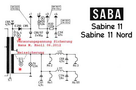

      Bei SABA habe ich das Modell Sabine 11 NORD von 1960 angeführt. Auch da sind drei (3) Sicherungen mehr enthalten als im Inlandsmodell.
      In meinem Fundus gibt es noch eine Original Vorschrift der Norwegischen Material Kontrollstelle NEMKO von 1953.
      Dort werden auf 38 Seiten mit Text und Bilden das gezeigt, was in Deutschland 30 bis 40 Jahre später Standard wurde.
      Die Lobby der Hersteller war eben in „D“ effizienter als in SK.
      Trafowicklungen durften ( im Störungsfall) je nach Ausführung und Material, eine Übertemperatur (über Raumtemp) von 75°, 100°, 135° oder 150° Celsius annehmen.
      Leiterplatten durften im gestörten Betrieb, je nach Basismaterial 110°, 130° oder 150° Cel. über Raumtemperatur annehmen.
      Die Testbedingungen immer: unterbrechen oder kurzschliessen von Baulementen.
      Bei Röhren nach VDE 0860 § 4.3.2.
      Die Heizfäden, die Isolierung von Heizung – Katode, sowie alle Elektrodenabstände, ausser bei Bildröhren.
      Damit bringt man, ohne diese drei (3) Sicherungen extra, jedes Radio dahin, dass es bei der Prüfung durchfällt.
      Die Heizleitungen kann man explodierend sehen, oder Blasen von Cu.
      Mitte der 60er war das auch in „D“ nicht mehr anders zu handhaben.
      Hans M. Knoll ex Entwickler von Rundfunkgeräten. Montag, 4. Juni 2012

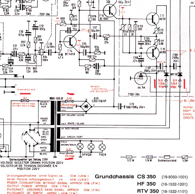

      Fünf (5) Sicherungen Das Schaltbild von 1966/67 ist als Ausschnitt zu sehen.
      Nachtrag: Die 2AT ist eine Einlöttype (kein Halter)

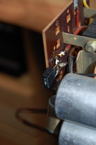

      Die Sicherung im Halter hab ich nun getauscht (Reichelt hat wie immer blitzschnell geliefert) gegen die zum einlöten. Nun siehts bis auf die eckige Bauweise der Sicherung wieder original aus.

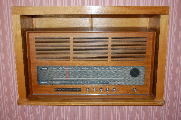

      Hier mal zwei Bilder vom ganzen Gerät; passt auch farblich gut zur Einrichtung:
      Außer abstauben, neues Netzkabel, Kontakte reinigen und der kaputten Sicherung mußte ich nichts dran machen. Alles funktioniert einwandfrei und der Stereosound ist erstklassik!
