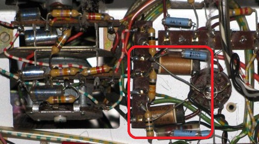

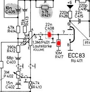

      An dem Gerät wurden unter anderem die Tonfrequenzelkos für die Hochtöner ersetzt, die üblichen Kondensatoren und Elkos auch, mit Ausnahme der beiden geschirmten Konsatoren zum Lautstärkepoti ( siehe Bild). Die habe ich bisher nicht ersetzt, weil ich sie bei der damaligen
      Bestellung bei " Antikradio" vergessen hatte.
      Kann das eine Ursache sein?

      Tausche die beiden Kondensatoren aus, vermutlich haben die inzwischen ihre Kapazität verdreifacht, sie müssen normalerweise auch nicht abgeschirmt sein. Du kannst 2 einfache 22nF-Kondensatoren einlöten, es reicht ansich aus, wenn sie direkt auf dem Chassis liegen.
      Falls doch wider Erwarten nötig kannst Du sie später immer noch gegen geschirmte austauschen.

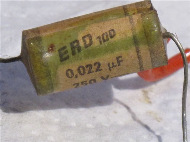

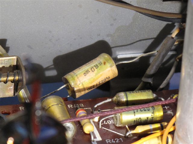

      Ein Katastrophe sind EROID Das sind eher Widerstaende denn Kondensatoren. Alte Lagerware hat Riso bis 2 Megohm.
      Ich hatte stolz 100 Stck 22nf 400V= /250V ~ "k" (kontaktsicher) Farbe goldgelb, gekauft.
      Daheim vom Flohmarkt, wusste ich warum die kaeuflich waren.
      Schrott hoch 3 .
      Ein Freund von mir, hat Platinen der Post (DP) ausgeschlachtet und GRUNDIG Messgeraete der 60er, mit den silbrigen EROIDs. Nachdem er sich den ISO- Tester von Reichelt auf meinen Rat gekauft hat, hatt er 100% davon entsorgt.
      Die hatten zwar noch um 50Megohm, er hat sie alle abserviert.

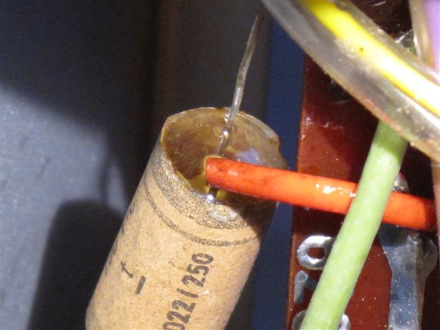

      Ich habe einmal vor Jahren die alten "Teeries" aus Saba-Geräten mit einer Lötlampe traktiert und die Teerverschlüsse verflüssigt. Dampf trat aus und nach dem Abkühlen ergab eine Kapazitätsmessung weit überwiegend wieder den Nennwert. Es schien mir also, die stark hygroskopische Wirkung des Wickels hinter der nicht dampfdichten Teermasse wäre wohl die Ursache für den angesammelten Wasservorrat.
      Ich hatte nach der Behandlung einige versuchsweise als Koppler eingelötet.Sie funktionierten anscheinend ordentlich, waren aber klanglich dennoch den neuen "gelben" stark unterlegen.
      bei den Eroid habe ich meine Meinung in den letzten Jahren auch revidieren müssen. Nachdem sie zunächst unauffällig waren (70er 80er) haben sich die Ausfälle gehäuft und heute sind sie ein Fall für den Pauschalverdacht.

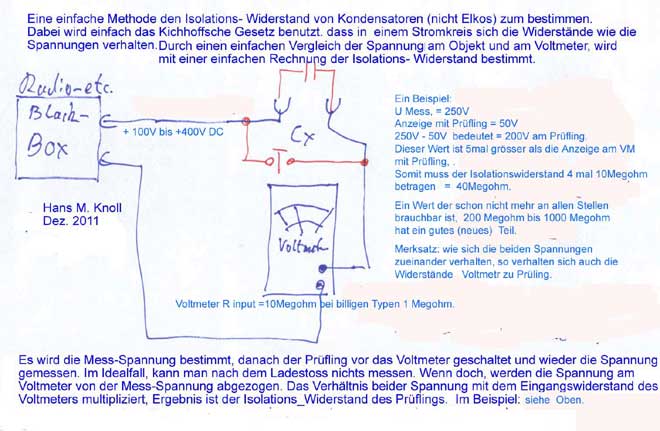

      Wenn man kein Messgeraet zur Bestimmung des Isolationswiderstandes von Kondensatoren etc hat:
      Mit einem moeglichst hochohmigen Gleichspannungsmesser ist eine indirekte Messung moeglich. Dazu schaltet man Messgeraet und Kondensator in Reihe und legt sie dann an die Pruefspannung. Mit Hilfe des Messgeraeteinnenwiderstandes, der angezeigten Spannung, sowie der Spannungsteilerregel kann man den Isolationswiderstand des als Vorwiderstand fungierenden Kondensators errechnen. Idealerweise hat das Messgeraet einen konstanten Eingangswiderstand, so dass etwaige Bereichswechsel nicht in das Messergebnis eingehen. Ein "unelektronisches" Drehspulmessgeraet scheidet also aus.
      Ich habe dafuer ein Nordmende (Fabrikat Neuberger, FET-Multimeter) TVM396/2, das, mit einem entsprechenden Ohmmeter gemessen, 54M Ohm Eingangswiderstand in den Gleichspannungsmessbereichen hat. Die Masse der Digitalmultimeter hat 10M Eingangswiderstand, der des kleinsten Gleichspannungsmessbereiches kann abweichen (meist 200mV), da dann der Eingang direkt auf den wesentlich hochohmigeren Messwandler geschaltet wird. Das muss also geklaert sein, falls man den 200mV Bereich benoetigt.
