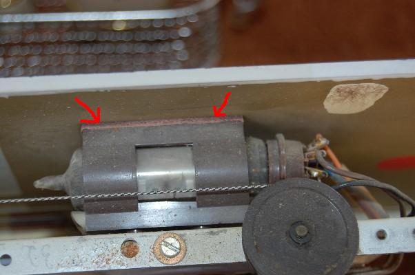

      Im Bereich der EM84 ist eine Verfärbung der Skalenscheibe zu sehen, dies kommt vom Weichmacher einer Schaumgummiplatte welche zwischen Röhrenhalterung und Scheibe angebracht ist. Durch die Wärme der Röhre tritt der Weichmacher aus um greift die Scheibenbeschichtung an. Eigentlich sehr oft bei Nordmende Radios ab 1961 zu sehen, wo die Scheibenbeschichtung schon so stark angeriffen ist, daß sie abblättert.
      Hier ein Nordmende Carmen 61 HIFI; der Schaden ist gut an der grün verfärbung im Bereich der EM84 zu sehen.
      Die Pfeile markieren die Schaumgummiplatte. Um weitere Schäden an der Scheibe zu vermeiden habe ich sie entfernt.

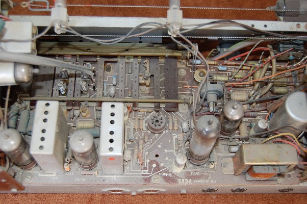

      Das Chassis vor..
      ...und nach der Reinigung.
      Der NF-Teil ist komplett in Stereo aufgebaut und wird von einer ELL80 befeuert. Der HF-Teil kann auch Stereo, sofern man stolzer Besitzer eines Multiplexx- Adapters ist. Ansonsten ist der Radioteil Mono. Die HF-Platine hat zwar schon einen Vorbereiteten Steckplatz für den Decoder, aber es sind doch noch einige zusätzliche Umbauten nötig. (Zusätzliche Bauteile, einige Leiterbahnen müssen getrennt werden und verbindungen zu anderen Leiterbahnen wieder hergestellt werden) Ein frühes Stereogerät eben. Die neueren haben den Sockel bestückt und der Decoder kann durch einstecken nachgerüstet werden. Das Chasis ist identisch mit dem Freudenstadt 12. Der Phonosuper 12 ist praktisch ein Freudenstadt 12 mit Plattenspieler. :)

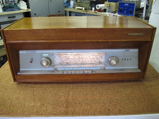

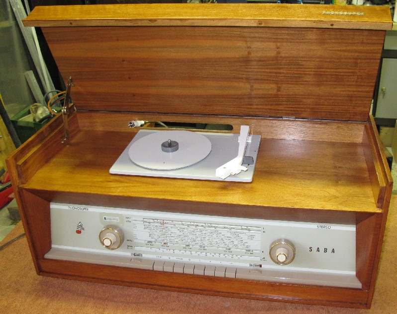

      Hier der Phonosuper im neu lackierten Gehäuse mit PE 31/32 Plattenspieler.

      Ich sage doch! Es sind zwei größere Greencones eingebaut, die einen schönen satten Klang abgeben! Es ist auch bisher das einzige Radio, bei dem man die Lautsprecher ohne Werkzeug herausnehmen kann wo mir auf den Tisch gekommen ist. Da es im Gehäuse sehr eng zu geht, muß man die Lautsprecher und den Plattenspieler zuerst heraus nehmen damit man das Chassis aus dem Gehäuse nehmen kann. Dieses Gerät hat mir jemand mitgebracht, der es ebenfalls für ein Lautsprecherloses Steuergerät gehalten hat. Das Gerät erinnert ein bisschen an das Freiburg Studio.
      Siehe Bild.
      Vor allem fällt das sehr breite Chassis auf wodurch das Gehäuse auch relativ flach aussieht.
