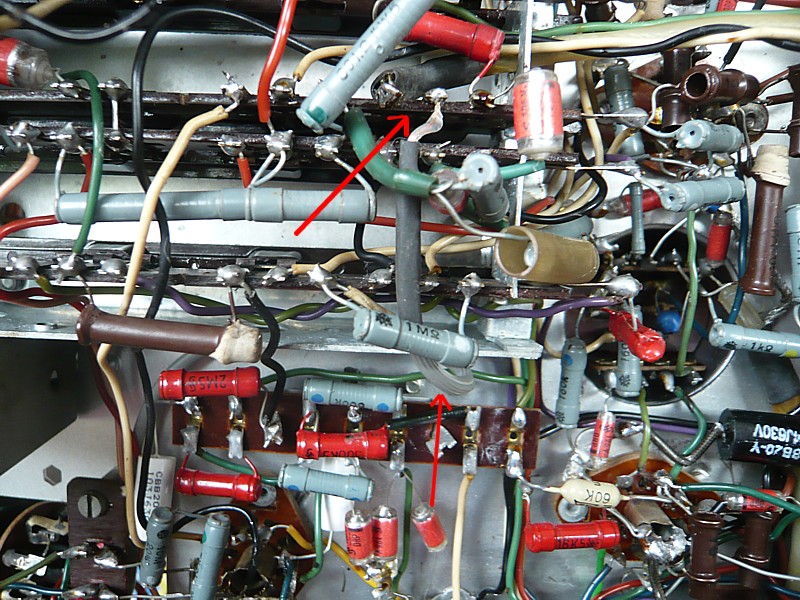

      Das kann doch nicht sein, das ein Radio leiser spielt wenn der Lautstärkeregler aufgedreht wird. Poti falsch eigespeist??, nein das wars nicht. Aber irgendwo muss doch das Signal welches ich mit der Fingerbrührung einspeise vorloren, bzw. vernichtet werden. Irgendwo muss eine Verbindung vom Umschalter T4 nach Masse gehn.

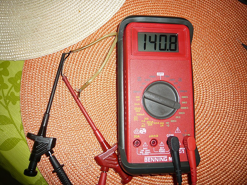

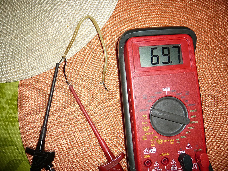

      Die Einspeisung vom Lautstärkeregler freigelötet und den Draht nach Masse gemessen, ein undiffinierbaren Wert der ständig mal nach oben 750Kohm oder unten 10Kohm wanderte. Was ist das denn? Das Drahtende von T4 abgelötet und nochmal gemessen, das gleiche Prozedere.
      Ein Abgeschirmter Draht, einseitig an Masse gelegt hat keine direkte Verbindung zwichen Abschirmung und Innenleiter, aber einen veränderlich gemessenen Widerstand zwichen 10 K- und 750 Kohm.

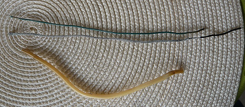

      Ich hab dann das Stück Leitung von äußeren Schutzschlauch und von der Abschirmung getrennt um nachzusehn wo die Bruch- bzw. Verbindungsstelle liegt, konnte an nichts optisch feststellen.
