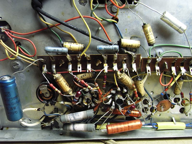

Nach Öffnung und erster Entstaubung war schon der Krisenherd deutlich zu sehen:

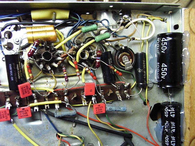

Ich habe im Zuge der Revision alle umliegenden Papierkondensatoren getauscht, Sieb/Ladeelko und den Selengleichrichterturm.
