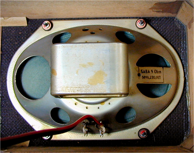

      Widerstand Hochlast ist nicht erforderlich, eher kontraproduktiv.
      Ich schlage vor, in Serie zum Lautsprecher kommt ein Widerstand 3,3 Ω. Das sollte ein Kohleschichtwiderstand oder besser noch so ein alter Kohlepressling sein. Werden sie überlastet, neigen sie eher dazu, hochohmig zu werden oder ganz auszufallen. In erster Linie ist der zusätzliche Widerstand eine Art Sicherung. Netter Nebeneffekt, die Impedanz kann nie unter 3,3 Ω sinken. Germanium ist empfindlich bei Wärme und Strom, das neue Pärchen AD161/AD162 sollte man möglichst schützen, nur noch schwer beschaffbar.
      Den Lautstärkeunterschied mit und ohne Vorwiderstand hört man kaum, sind nur wenige dB. Nebenbei, sollte mal wieder der Koppelkondensator am Ausgang der Endstufe einen Kurzschluss bekommen, sollten es mit Vorwiderstand Endstufentransistoren und Lautsprecher überleben. Ich würde vermutlich drei Kohleschichtwiderstände 1/3 Watt zu 10 Ω parallelschalten. Damit ist brüllende Zimmerlautstärke möglich, sowie ein Schutz vorhanden.
      wohl wegen der Induktivität des Drahtwiderstands.
      Wenn der Außenlautsprecher ein 4 Ohm Typ ist, wäre bei Parallelschaltung der Innenlautsprecher kaum noch zu hören.
      Außerdem beweist diese Schaltung, dass ohne weitere Schutzmaßnahmen ein 4 Ohm Lautsprecher eingebaut werden kann, wenn keine Anschlußmöglichkeit mehr für einen externen LS besteht.

      Ich habe mich entschieden, vor den Lautsprecher einen 2,2 Ohm/3 Watt Widerstand zu setzen, um die Mehrbelastung für die Endstufe, so sie denn eine wäre, wieder zu normalisieren.
      Das Radio spielt perfekt. Ich habe das gleiche ja hier bei mir stehen und ohne es anzuschalten möchte ich behaupten, dass Heinos Lautsprecher deutlichere Bässe und präzisere Höhen wiedergibt. Viel Leistung für so einen Winzling...

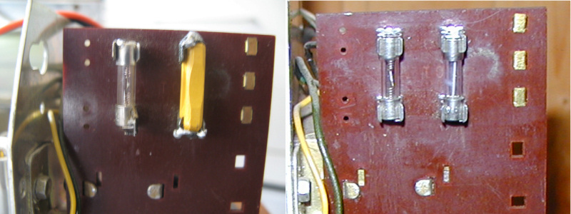

      Wunderbar- die neuen Sicherungsclips! Da jetzt alles so schön schnurrt, werde ich Deine Anregung mit dem Wurfdipol mal umsetzen. Da geht ja einiges...

      Wunderbar! Spielt munter und mit tadellosem Klang vor sich hin. Ich habe mir auch gleich mal das erneuerte Innenleben angesehen...

      Vom neuen Innenleben wirst du ja nicht allzu viel gesehen haben. Außer den beiden Transistoren, die ja beide wieder genauso aussehen, dem Elko sowie Lautsprecher und Vorwiderstand hat sich ja nicht viel getan.
