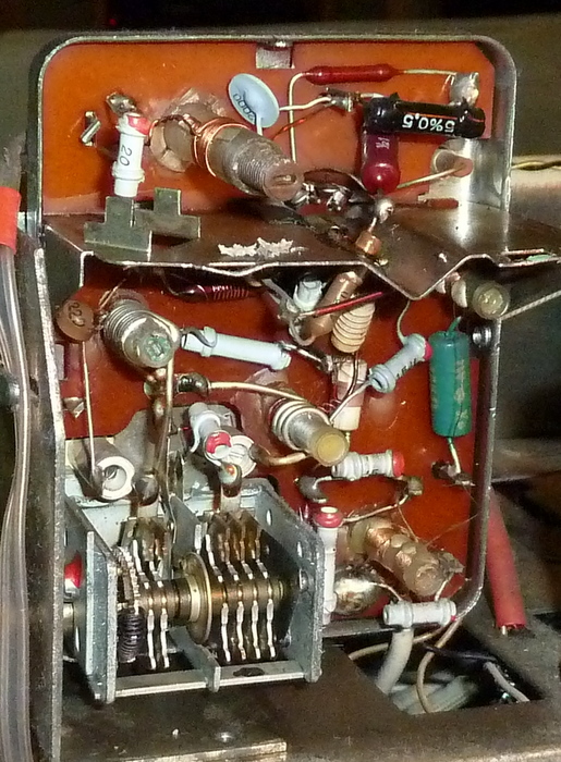

Hallo Röhrenfans,
ich habe mal wieder ein Problem: Bei oben genannten Gerät habe ich nur Empfang
bei ganz starken UKW-Sendern. Der Klang ist verzerrt, klingt wie übersteuert.
Das magische Band zieht sich seltsamerweise immer ca. 1/3 zusammen, auch zwischen den Sendern. Bisher habe ich die Kondensatoren getauscht, auf TA funktioniert alles Bestens...satte Lautstärke, Klangregler und Schalter funktionieren tadellos. Der Ratio-Elko ist auch getauscht, ich bin permanent bei -5 Volt, bei einem starken Sender sind es dann -11 Volt. Es fehlt auch das Rauschen zwischen den Sendern. Die Röhren habe ich auch getauscht, leider ohne Erfolg.
Ich habe mal ein Bild von der UKW-Box gemacht, aber auch da sieht alles gut aus, keine verschmorten Teile etc. Einen Schaltplan habe ich leider nicht...
Auf LW habe ich Rauschen (wird da überhaupt noch gesendet?) und auf MW bekomme ich einige Sender laut und deutlich.
Gruß Oliver
