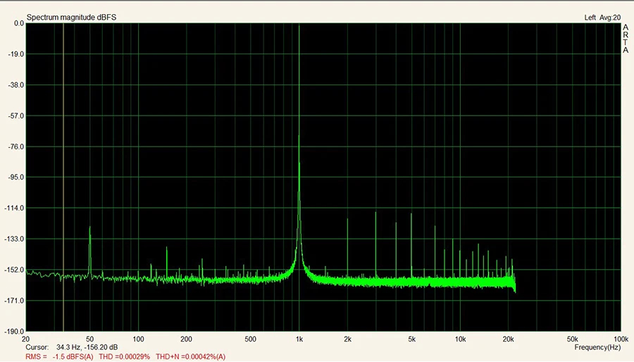

      Klirrfaktormessungen
      Mit preiswerten semiprofi-Duplex Soundkarten (Gebrauchtpreise ca. 40-60 EUR) beträgt die untere Messgrenze des Klirrfaktors ca. 0,01 % THD (bzw. THD+N). Mit hochwertigen semi-profi Soundkarten (Gebrauchtpreise ca. 80-20 EUR) kommt man eine Dekade tiefer, also hinunter bis zu 0,001% oder sogar bis 0,0001 bis 0,0003%. Dies gilt, sofern man mit der 2-Kanalmethode intern kompensiert.
      Hier der Eigenklirr der Soundkartenmesskette mit der ESI Juli@ Karte: Es ist die Frequenzanalyse dargestellt.
      Man kann hier also Klirrfaktoren von THD > 0,0005% noch messen. Es ist in der Messung bei 1 kHz gerade die 1. Oberwelle bei 2 kHz über dem Rauschen noch zu sehen. Die höheren Oberwellen sind nur noch gerade zu erahnen.
      Und hier der Klirrfaktor (THD) über den NF- Frequenzbereich:
      Und das gleiche in der Darstellung als Klirrabstand (in dB, rote Linie) gegenüber dem Pegel des Eingangssignals bei 0 dB (grüne Linie):

      Erstes Ergebnis mit dem Poti (Präzisionspoti, 10-Gang, 5 kOhm):
      Steht der Schleifer am Rechtsanschlag (keine Abschwächung), erhalte ich ein gutes Resultat: -127 dB THD. Die 5 kOhm-Last wirkt sich also nicht schädlich aus.
      Sobald der Schleifer aber auf die Widerstandsbahn (Drahtwendel bei diesem Typ!) kommt, wird das Ergebnis katastrophal, bei 1 V Ausgangspegel ist dann THD nicht besser als -80 dB (0,01 %).
      Fazit: Dieses Poti ist für diesen Zweck unbrauchbar! Die Kontaktqualität Schleifer-Drahtwendel ist hier nicht ausreichend. Die Spannung lässt sich zwar einwandfrei einstellen, Klirrfaktor bei den hier vorhandenen winzigen Strömen verträgt aber keine auch nur noch so dünne Oxid- oder Sulfidschicht.
      Ich werde noch ein konventionelles Kohlebahn-Poti versuchen.
      Dieser Beitrag wurde bereits 1 mal editiert, zuletzt von „oldiefan“ ()
      Neu
      In meinem Bestand hatte ich jetzt nur noch ein 10 kOhm Kohleschichtpoti, mit dem ich eben probiert habe. Das Wirewound-Poti hat beim Klirrfaktor ja versagt.
      Das (neue) Kohleschicht-Poti arbeitet einwandfrei. Ich verliere mit dem 10 kOhm Poti nur ca. 0,1 V Ausgangsspannung und ca 1 dB (max. 1,5 dB) bei THD gegenüber dem über Relais geschalteten Stufenabschwächer. Das ist innerhalb der Erwartung.
      Allerdings hatte ich nach Einbau dieses Potis mit 50 Hz-Brummeinstreuung zu kämpfen. Schwer zu durchschauen. Jedenfalls hat eine dicke Kupferlitze zwischen PC-Gehäuse und dem Schirm der BNC-Eingangsbuchse am Audioanalysator die wirkungsvoll auf ein sehr erträgliches nur noch geringes Mass gedämpft. Sonst wäre dadurch THD+N schwer beeinträchtigt gewesen. Aber so kann ich gut damit leben. Manchmal muss man bei Brummschleifen etwas probieren, was hilft; Leitung zwischen den Gehäusen und/oder den Abschirmungen,...Immer mehr Geräte in meinem Messpark bekommen inzwischen ein "Masse-Verbindungskabel" an ihr Gehäuse. Beim Audioanalysator muss ich das also auch noch vorsehen. Man muss dann halt immer ausprobieren: Ist es so besser...oder so?
      Das sind die Ergebnisse mit dem 10 kOhm Kohleschicht-Poti:
      bei 280 mVeff Ausgangspegel: THD = -120 dB
      bei 500 mVeff: THD = -122 dB
      bei 1 Veff: THD = -123 dB
      bei 7,4 Veff: THD = -127 dB
      Die Ergebnisse (THD und THD+N) mit dem Ausgangspoti sind nahezu gleich zu den Messungen mit dem externen Stufenabschwächer, wie gesagt, nur ca. 1-1,5 dB schlechter. Gutes Resultat.
