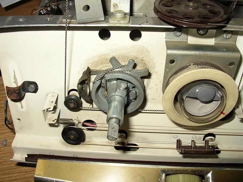

      Hier sieht man das Skalenseil-Rad des Drehkondensators, das unter dem Skalenblech liegt. Die Seilführung sieht kompliziert aus und noch dazu kommt man an das Rad nicht wirklich ran, ohne den Skalenhintergrund abzunehmen. Leider ist der Skalenantrieb auf MW/LW/KW sehr schwergängig: Dreht man am Knopf, dreht die Kupplung durch, das ganze bewegt sich nur, wenn ich das Rad des Drehkondensators mitbewege. Ich vermute, dass der Kondensator schwergängig ist wegen verharztem Fett etc., wie kriege ich den wieder flott, ohne die Seilführung hinterher neu machen zu müssen? Der Gummi in der Kupplung sollte wohl auch ersetzt werden, aber das allein kann nicht alles sein.
      Dann ist das Seil für die Ferritantenne an einem Ende lose. Auf dem Foto halte ich es auf einem Schraubenzieher. Das Seil ist auf dem drehbaren Ring um das magische Auge noch mit Lack fixiert, deshalb gehe ich davon aus, dass es sich nicht verschoben hat. Wo wird das Seil mit der Öse fixiert? Auf einem der drei Zapfen? Ich bin mir nicht sicher, ob ich es so weit ziehen kann...

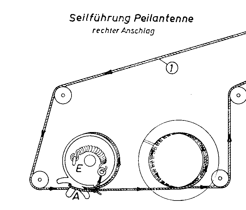

      Hallo Tobi,
      ein Bild sagt mehr als 1000 Worte...
      Nun, Dieter war schneller und er scheint den originalen Seillaufplan zu haben, welchen ich leider nicht finden konnte - villeicht ist er ja sogar im Downloadbereich, werde gleich mal nachsehen.
      Nachtrag zu Zahnrädern: Original sind diese Räder meistens um zwei Zähne vorgespannt - und da gibt es dann nichts zum Nachjustieren. Wichtig ist es die Zahnräder grüdlich zu reinigen und darauf zu achten, dass sich sich die zwei "Scheiben" auch gegenseitig leicht bewegen lassen. ---Das von Saba verwendete Fett ist nach Jahren etwas Ausgetrocknet und zäh geworden - da gibt es heute geschmeidigere Fette mit dauerhaften Leichtlaufeigenschaften.
      Das ging sehr schnell, herzlichen Dank für eure Antworten! Ich hatte auch schon nach dem Seillaufplan geschaut, jedoch keinen so detaillierten gefunden. Ich probiere es dann mal mit der mittleren "Nase".

      Dank eurer Hilfe ist das Seil für die Ferritantenne wieder korrekt aufgelegt. Die Kontakte an der Antenne schließen in der Endstellung noch nicht korrekt, aber das sollte ja leicht zu beheben sein.
      Danke auch für den Hinweis mit dem Bremsenreiniger, ich habe den Drehko damit behandelt, bin mir aber mittlerweile nicht mehr so sicher, ob dort das Problem liegt. Wie gesagt, auf MW hakt die Sendereinstellung: Es gibt einen Bereich (in der Mitte der Skala), dort lässt sich alles gut einstellen, nur ab einem bestimmten Punkt dreht das Seil durch, das dreimal um die Kupplung gewickelt ist. Ab dort ist es extrem schwergängig. Das kann, soviel ich weiß, auch an einem verschobenen Seillauf liegen - hat jemand vielleicht auch den Seillaufplan dafür? Wäre schön, wenn daraus auch ersichtlich wäre, wie die Windungen hintereinander liegen müssen. Hier im Forum gab es schon einen ähnlichen Fall, leider erfährt man nicht, wie es ausgegangen ist ( saba.magnetofon.de/showtopic.php?threadid=4134 ).
