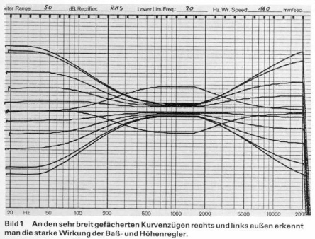

Was ist von den beiden Aussagen bezüglich des MI215 zu halten:
a. Starke Wirkung der Bass- und Höhenregler durch sehr breit gefächerten Kennlinienverlauf (siehe Deckelaufdruck).
In diesem Zusammenhang las ich den Begriff "Kuhschwanzkennline".
b. "Die Loudness Funktion wird automatisch der jeweiligen Lautstärke angepasst.
Dies wird durch zwei Abgriffe am Lautstärkepotentiometer erreicht".
