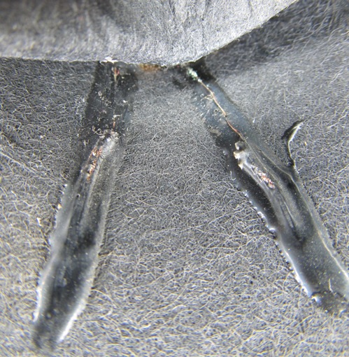

d) defekter Lautsprecher:
Man glaubt es kaum, der Lautsprecher hat einfach keinen Durchgang. Es handelt sich um einen Breitbandlautsprecher mit Hochtonkonus.
Da er aber auch nicht kratzt, ist wohl die Schwingspule nicht zu heiß geworden, also habe ich die Anschlüsse bis zum Anfang der Spule verfolgt, leider ohne die Unterbrechung zu finden.
Ich versuche das noch weiter, kaputt ist er sowieso, plane aber Ersatz durch einen andern SABA Ovallautsprecher, mal sehen was passt.
