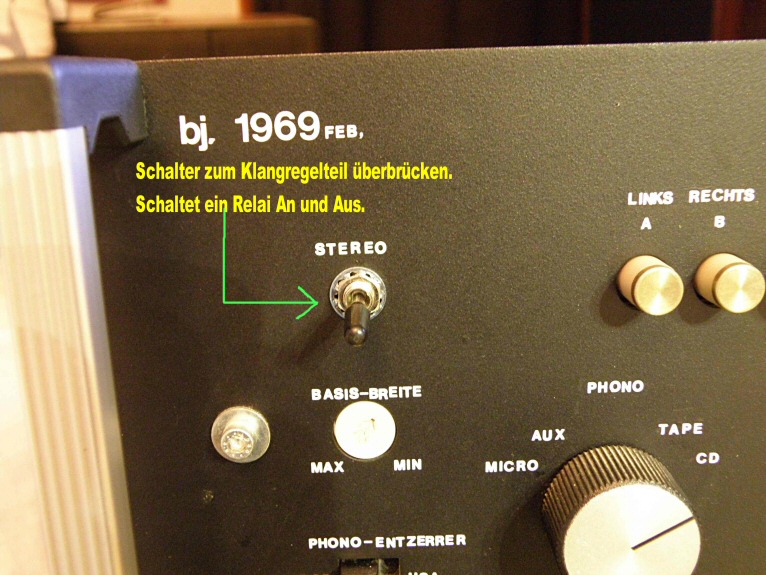

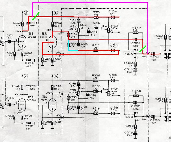

      Hallo wollte kurz meine klanglichen Eindrücke vom Vs-110 Tipsen.Habe nach Achim hier das Klangregelteil überbrückt siehe Plan,und die Linke Tastatur intern überbrückt.Schon allein die Klangregel überbrückung bringt eine SOUND verbeserung das ist Fantastisch,als ob man den VS110 in die Ober Liga schaltet.Ohne Klangregelteil ist es als ob die Klangbühne breiter wird.Nach mehreren Hörsitzungen festgestellt.Jetzt gibt es noch was ein sehr Guter Tip anstatt der zwei ECC83 muss man die E80CC reinmachen Besten Dank an Harry,der unterschied klanglich als ob ein Vorhang aufgezogen wird viel klarer Luftiger das Klangbild Druckvoller einfach SUPER Jetzt.Kann ich nur empfehlen die änderung habe den vs110 ca 20 Jahre schon aber jetzt einfach genial,bin immer hin und weg,wenn ich Musik höre zur zeit.Man hört das gut wenn man so Bändchen Hochtöner hat die haben ein feines helles Klangbild Technics TH-400 Link TH400 http://top-audio.de/speaker/chassis/technics400/th400.htm .Hier par Bilder.

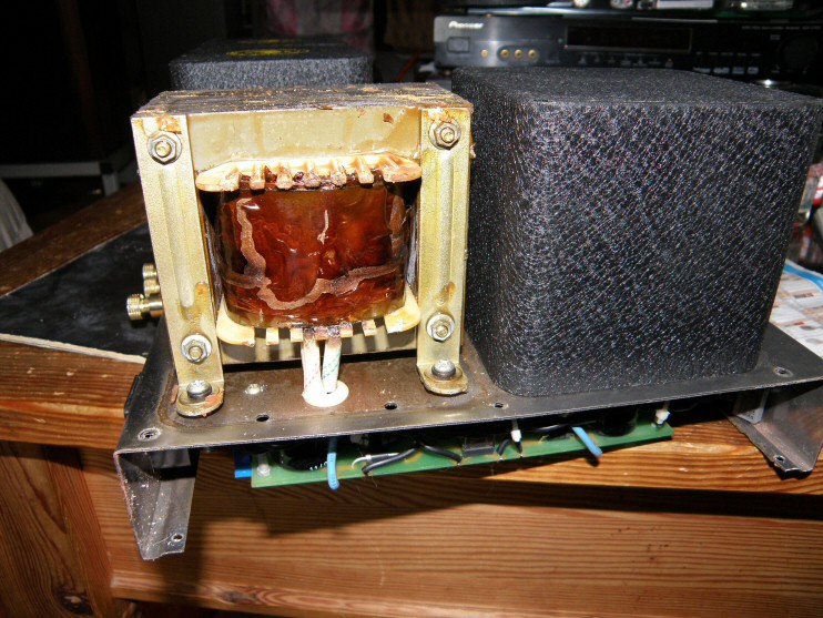

      Vielen Dank für den Tipp mit dem Umbau.Wollte es bei meinen VS 110 auch machen,bin aber nie dazu gekommen.Nun endlich habe ich ihn wieder vorgekramt und umgebaut,allerdings bin ich das komplette Multifilter umgangen,bei der Röhre 4 die beiden Kondensatoren an den Eingang von der Endstufe,die 10 KOhm Widerstände und Heizung der beiden ECC83 hochgelegt.Was ich nicht wusste,dass die Ausgangsübertrager die gleichen sind,die auch im VS 71 schlummern und da wird die Ultralinearschaltung genutzt.Vermute mal,dass es bei der EL503 nicht geht,da ich meinen mal auf EL 504 umgebaut hatte und da wird soviel Hitze und Strom verbraten,dass tut nicht Not,da bei guten Lautsprechern kleinere Leistung völlig ausreicht.Und bei der EL 504 ging die Leistung von 45 Watt runter auf nur 20 Watt und die Anodenbleche glühten und das bei - 57 Volt am Gitter 1.Bei der EL 500 scheint es ja zu funktionieren.Habe dann probeweise die G2 wieder direkt an + gelegt und die Leistung war wieder voll da und kein Glühen mehr,aber 165 Watt Leistungsaufnahme ist einfach zuviel.Aber ganz schnell aus und wieder meine langerprobten EL 508 rein und alles wieder beim alten,es reichen zwei mal 30 Watt Sinus,wenn ich höher gehe,dann haben ich auf dem Schirm ein leichtes Rechtecksignal,messe die Leistung mit dem B&O AM 1.Nach dem Überbrücken des Multifilters und der Kabelverlegung der Ultralinearleitungen dann die genaue Justierung und habe den Röhren 100mA Ruhestrom gegönnt.Nach stundenlangem Hören war das Holzgehäuse nur Handwarm und der Klang haut mich total um,der Vorhang ist weg und auch der Hohlklang.Früher waren die Klangregler auf Null und Loudness aus.Herzlichen Glückwunsch zu deiner Frontplatte,meine sieht leider sehr schlecht aus,da dunkle Ausführung,die zum Holzgehäuse passt.Habe den Frequenzgang gemessen und der geht bis 20 Hz runter und das bei 0 db,bei 50 Khz habe ich aufgehört,da betrug der Abfall 5 db.Aber alles unwichtig,hauptsache der Klang ist hervorragend.

      Habe allerdings den 220 KOhm R 62 auf 1 Meg erhöht,da der Bassabfall zu hoch war und die Kondensatoren erhöhen ist bei 400 Volt Typen nicht möglich,da der Platz an der Unterseite fehlt.Habe den Widerstand direkt an Masse gelötet,da die Mitkopplung eh bei 1 MOhm nicht arbeitet.Nun ist es alles etwas hochohmiger,aber der Fernregler wird eh nicht benutzt.Wollte erst die Modellbahnkabel vom Ausgangsübertrager zu den Lautsprecheranschlüssen durch dickere ersetzen,aber da hab ich mir gedacht,Schluß jetzt mit der Spinnerei und gut ist.Liegt vielleicht daran,dass ich mal in der Highend-Sekte war,da hatte man eine Anlage für 20000 Mark und mußte feststellen,dass ein alter Saba Meersburg besser klingt und dann kam der Mist weg und bin wieder auf dem Teppich gelandet,alles Spinnerrei.Gute einfache Boxen,ein VS 110 und Philips CD 303 (auch Umbau,Oversampling raus)und Dual 701 mit Ortofon,mehr braucht man nicht.Habe den Phonovorverstärker noch nicht verglichen,aber keine Sorge,es bleibt soweit alles original.Hatte doch vor Jahren geschrieben,dass ich mit dem Sennheiser Röhrenverstärker sehr zufrieden war und den Phonovorverstärker mit Röhrenvorstufe verbessert habe.Dann kam ein Selbstbauröhrenverstäker zum Einsatz,mit EL 86 in Triodenschaltung und dieser SRPP-Ansteuerung,aber mir fehlen noch hochwertige Übertrager,nun sind da erst einmal Telefunken Gegentakt Übertrager drin und es klingt einfach gut.Muß ehrlich zugeben,dass der VS 110 ihn jetzt nach dem Umbau überholt hat. So,nun erst einmal genug,die Grube knurrt und heute Abend wieder zur Nachtschicht.

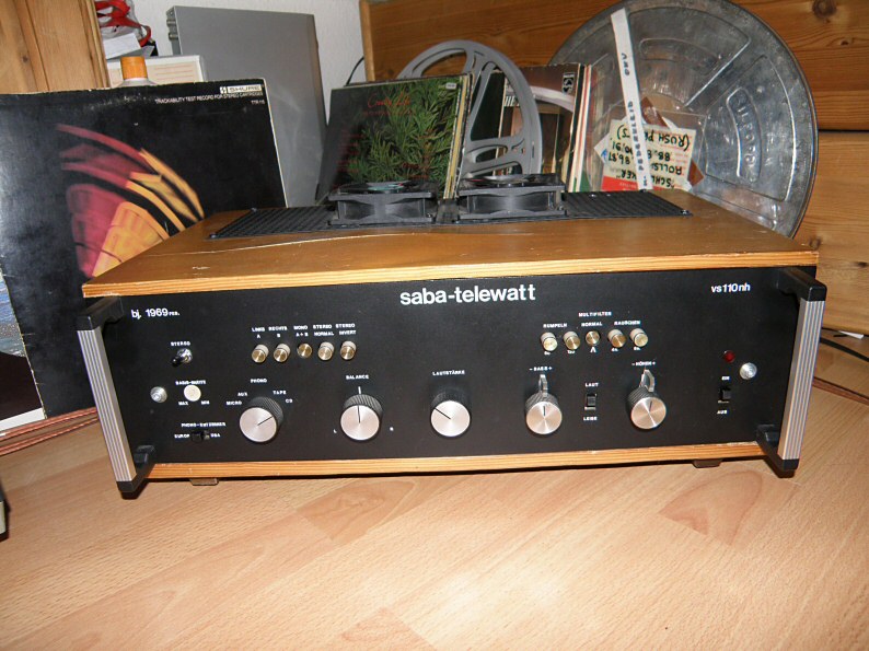

      Nach einigen Umbauten klingt der VS110 unglaublich lebendig, impulsiv und sauber. Gerade bei Musik mit akustischen Instrumenten hat er mich voll überzeugt, aber auch Druck im Bassbereich zu machen, fällt ihm nicht schwer.
      Die Anodenspannung kann beim VS110 etwas verringert werden, wenn man die beiden sekundären 215V Anzapfungen des Netztrafos benutzt. Die Anodenspannung steigt natürlich auch an, wenn die Ruheströme nicht den angegebenen Wert von 2 x 150mA haben.
      Ultralinearbetrieb benötigt er eigentlich nicht, seine Verzerrungswerte sind auch so gut genug (gerade bei Bestückung mit EL503), stabil arbeitet er auch und im Ultralinearbetrieb würde er einen massiven Teil seiner Leistung einbüßen.

      Hallo ihr zwei,ja ich habe ja auch die Umgehung Klangteil multifilter,entweder überbrückt oder Original mit Relai.Dan wie Achim auch die Lautsprecher umschaltung tot gelegt schnik schnak.Abgeschirmte leitungen drin,masse kontakte verbesert.Und das mit der Anzapfung am Trafo hab ich auch gemacht Supi Achim.Mein Bias ist ca 145mA keine volle 150.Dan sind noch Hochwertige Cinbuchsen und lautsprecher anschlüsse da.Und ein Umbau auf andere Endröhre mach das bloss nicht.Auf jeden fall kan ich sagen,wenn ich umschalte klangteil überbrückt sagenhaft,achim,da ich Bändchhochtöner habe Technics TH400,und Isophon mittelton speaker,man kan sagen sobald ich umschalte als ob jemand nochmal ein Teppich weg macht vor den speaker.Die Klangbühne wird breiter impulshaft man muss es mal hören.Es bringt voll ein Schub in die nächste Klangklasse.Muss noch dazu sagen,das Musiksignal kommt von einer Soundkarte mit Hochwertigen OPA im Ausgang,und keine Dolby schnik schnak karte.Stereo reicht dafür aber B&B OPA oder auch LME49720 Dual High OP- SEHR SEHR Rauscharm.Was noch zum beseren Klangbild dazu beiträgt sind anstatt die ECC83 mal zwei E80CC reinmachen,ich weis jetzt kommt das wieder die Leute hören auch alles.Aber es ist noch unterschied zu hören ich höre es.So gut ist es.Was ja nervt am VS 110 wenn das Lochblech unten weg ist ist ein ständiges Brummen da,da kannste nicht nach einem Fehler suchen sag ich mal.Gibt es einen Trick?

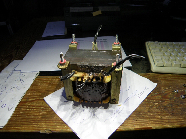

      Ja vor einem jahr,der china amp war vielleicht 1h im Standby habe nicht gepowert,denke was Knister so na die katzen was machen.Als ich dan mal genau schaute sah ich wie Qalm aus einem Blechgehäuse kommt.Einer von den zwei Netztrafo ist einfach so durch geschmort sicherung war ganz komisch.Leute das hat gestunken,Und seit dem steht er in der ecke,keine Lust zum Richten.So sieht der Trafo aus.
      Zum Glück ist der andere ok so habe ich die Spannungswerte zwecks neu Wickeln lassen,naja schauen wir mal.Klanglich!! Klingt der VS110 um Ecken besser nur halt Power macht der China halt mehr,hate ihn mal nur für die Bässe genommen von den Vulkan und für die Bändchen und Mittel Speaker der VS,kam nicht schlecht konnte dan den Basspegel mehr geben.Manche sagen halt die Quadral sind nix für Röhrenamp ist was dran Dämpfungsfaktor aber das wird jetzt zu viel hier.
