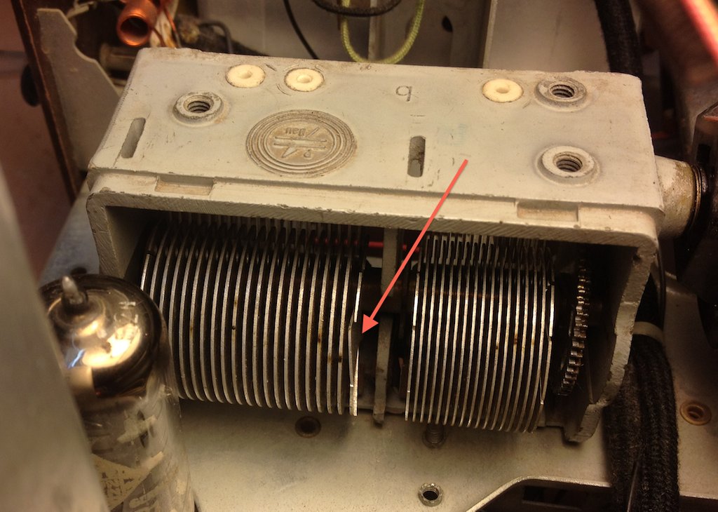

      Ich habe noch ein interessantes Phänomen auf LMK. Vom linken Rand bis ca. Mitte des Frequenzbandes genauer gesagt der Skala "empfängt" das Radio irgendwas, d.h. es rauscht. Auf LW bekomme ich im Keller sogar manchmal einen Sender rein.
      In der Mitte der Skala kracht es einmal im Lautsprecher und dann ist es totenstill (okay Netzbrumm ist zu hören). Bis zum rechten Rand ist es dann still.
      Ich tippe auf Platenschluss im Drehkondensator, oder habt ihr eine andere Idee?

      Hallo Christian,
      ja das hört sich nach Plattenschluss an. Die Zuleitungen ablöten, und mit einem Multimessgerät überprüfen. Den Drehkondensator dabei langsam durch drehen. Auch kann es sein, dass die Schleifer Kontaktschwierigkeiten haben. Dies lässt sich ebenfalls mit einem Multimeter im Niederohmbereich feststellen.
      Ist dir evtl. beim Kondensatoren tauschen, ein Lötpatzer rein gekommen?
      Vorsicht an den Platten, da nichts verbiegen!

      Hallo Cristian,
      diese gefiederten Außenplatten dienen dazu dem Drehko exact den vorgesehenen Kapazitätsverlauf (und Gleichlauf) zu verleihen; sie dienen dem Feinabgleich.
      Wenn du dieses eine Segment wieder gerade ausgerichtet hast sollte kein spürbarer Nachteil verbleiben.
