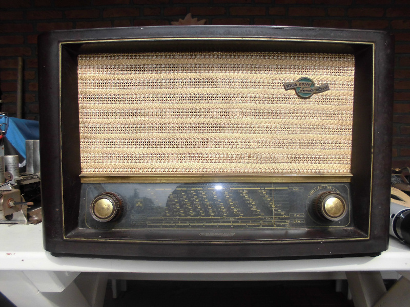

      für weniger als eine Packung Zigaretten kam mir dieser Grundig 1006 von 1951 ins Haus.
      Ich finde das Gerät sehr bemerkenswert, hat es doch kein Gebiss und dafür einen sehr leicht zu reinigenden Drehschalter. Ferner steht ihm die schlichte Front des Bakelitgehäuses recht gut, finde ich.

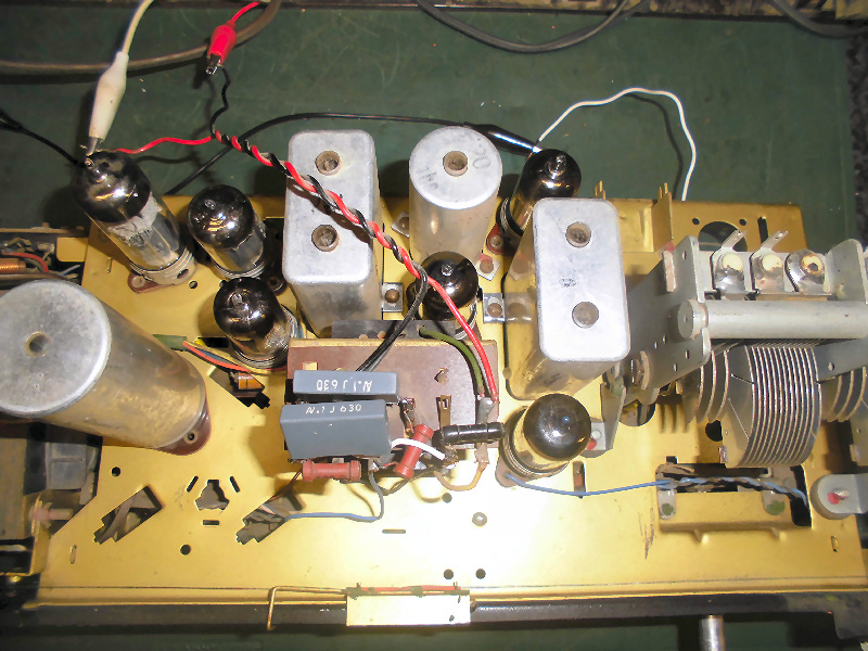

      Die Instandsetzung war relativ einfach: ein grobmotorischer Bastler hatte alles entfernt, was zur ständigen Auslösung der Feinsicherung führte, nur an die Elkos, daran hatte er sich nicht gewagt oder vielleicht nicht dran gedacht...
      Es fehlten das Netzkabel, der Gleichrichter, beide Skalenlampen, einige Röhren sowie die Sicherung.
      Mittlerweile spielt er wieder fantastisch, es sind noch einige Teerkondensatoren zu wechseln, aber mich erstaunt doch der Empfang für das recht "einfache" UKW-Teil von 1951

      So stellte man bei Grundig abgeschirmte Kondensatoren her:

      Da er mittlerweile fertig ist und blendend aussieht, bleibt er natürlich erst mal hier. Sehr innovativ finde ich auch die grüne Skalenbedruckung, den messingfarbenen, filigranen Zeiger und den braunen Hintergrund - hatte ich noch nie.
