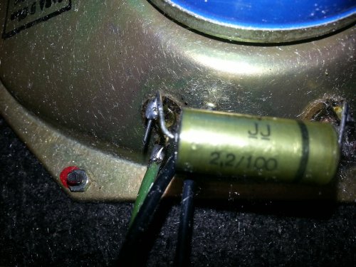

      So, und hier sind die Innereinen der 30K Box.
      Wenn dann kann ich die ja auch noch wechseln.
      Wobei ich bei den Boxen glaube, dass etwas nicht inordung ist, sie sind sehr leise und hören sich unausgewogen an.Ob es an den Kondensatoren liegt?
      Wäre schön, wenn ihr mir sagen könntet welche Kondensatoren ich brauche und welche Bezgsquelle es gibt.
      Gruss Siegfried
      Gute Tonfrequenzkondensatoren bekommst Du bei Intertechnik. Hast Du schon mal die Lautsprecher herausgenommen und die Sicken angeschaut? Das würde ich als erstes machen, denn wenn die hinüber sind, lohnt sich meist eine Reparatur nicht. Dann müssen wir uns eine andere Lösung überlegen!
      Sehr leise könnte evtl. bedeuten, dass der HT- durch ist und die Spule des Basstreibers aufgeweitet wurde, so dass nur noch ein leises Krächzen hörbar wird beim erhöhen der Lautstärke. Da setz ich mich vor den Lautsprecher und lausche am Bass und am Hochtöner, was da jeweils zu hören oder nicht zu hören ist. Das lässt dem geübten Ohr schon eine erste Beurteilung zu, weiteres kann durch Messungen auf Durchgang der einseitig abgelöteten Treiber in Erfahrung gebracht werden...
