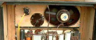

selbst wenn man die Stege als Akustikdiffusor betrachtet, fehlt mir immer noch die Erklärung für die Neigung der großen Lautsprecher.
Ich meine, auch manche Tischgeräte so vorgefunden zu haben. Ob es aus Platzgründen so war, weiß ich nicht mehr.

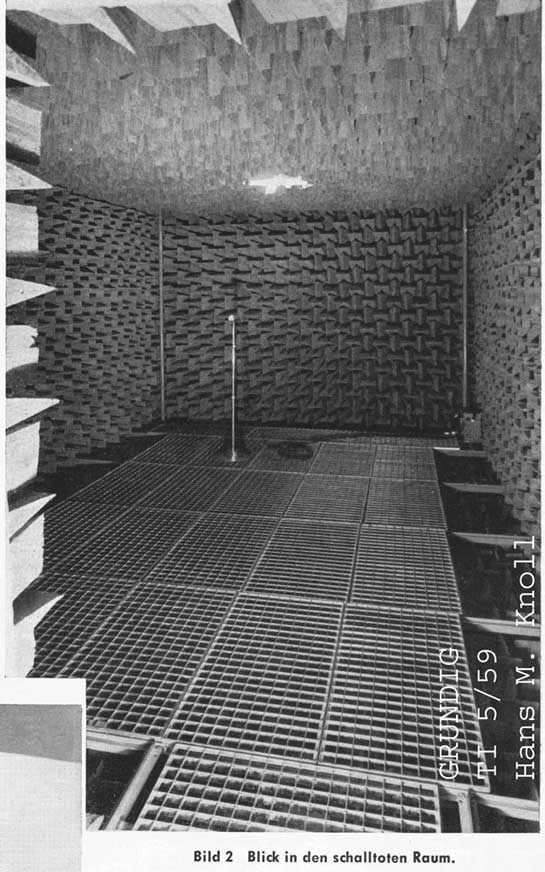

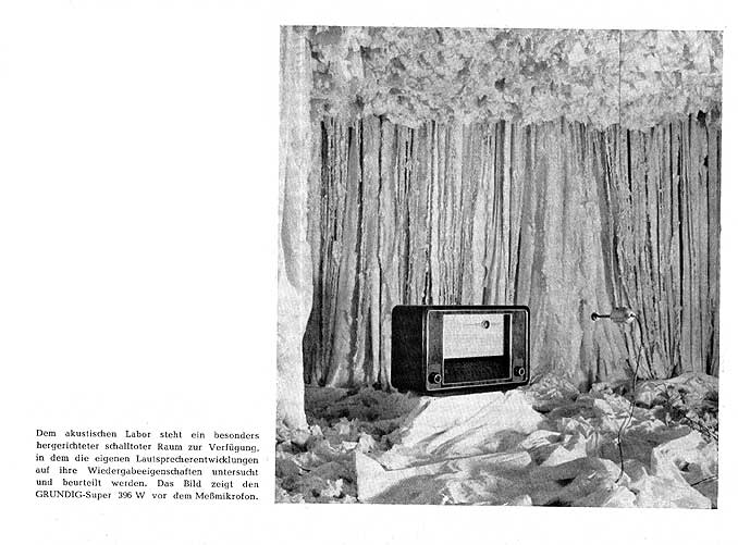

Als Beleg den schallgedämpften Raum im Labor I von 1950, dazu eine automatischen Pegelmessanlage von R&S .(2 Bilder)

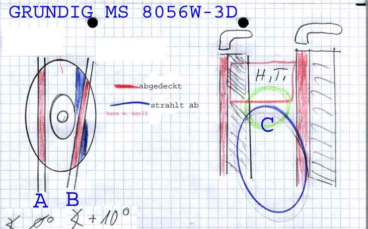

Dazu meine Ansicht.
Laufen die Leisten paralle zur Achse der waagrechten des Konus, werden ein grosser Teil gleicher Flächenteile abgedeckt.
Neigt man die Achse des Konus,gegen die der Leisten, werden alle Flaechen nur geschnitten.
Meine Skizze zeigt links (A) und rechts (B) wie das aussieht.

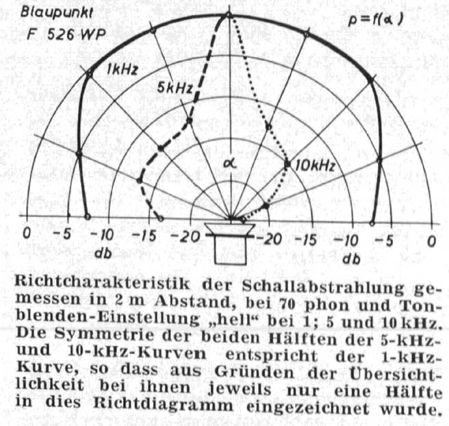

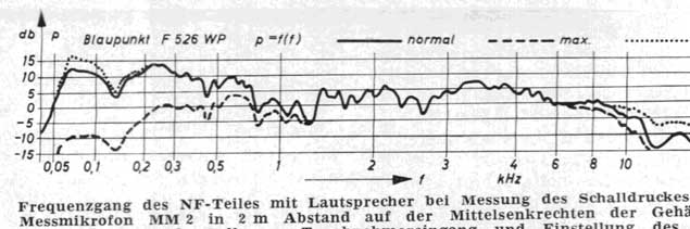

Dazu kommt dass parallel zur Waagrechten Höhen abgestrahlt werden, dass zeigt ein Diagramm eines Blaupunkt -Radio mit nur einem Ovalsystem. F526
Meine Skizze (C) zeigt dass die waagrechte Achse im Schrank genau auf den statischen „HAT“ zielt bzw, durch den gleichen Zwischenraum der Leisten abstrahlt. Wie gesagt, meine Meinung, dass GRUNDIG das gemessen und so gebaut hat sollte aufgrund des Messraumes der 1953 schon mit Dämmkeilen bestückt war jedem klar sein.

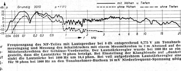

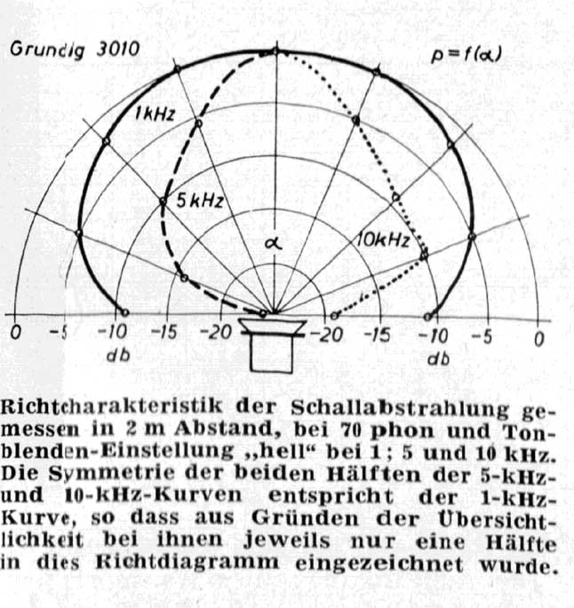

Was ein Ovallautsprecher horizontal abstahlt zeigen zwei Messumgen einer Hochulen die Test fur Zeitschriften machte.
Der Blaupunkt F 526 WP mit nur eine,m Ovalsystem, den GRUNDIG 3010 W mit Oval plus stat. „HT“
Man beachte die Flächen von 5 und 10 khz in der horizontalen.
Die Schalldrücke senkrecht vor den Radios dabei.
Bei beiden ist der GRUNDIG nicht zu schlagen, da ist nichts getürkt!

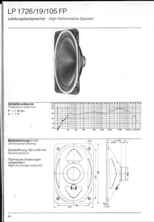

Zum Verstehen wie ein Rund- und Oval -System in der horizontalen Ebene stahlt, habe ich zwei in etwa gleichwertige System von ITT/SEL beschafft,
dort erkennt man, das in der Waagrechten das Ovalsystem dem Rundsystem was den Frequenzgang im Höhenbereich angeht überlegen. Daher findet man weniger oft zum Ovalsystem einen extra „HT“

Dazu noch der Messraum wie er exakt zu Zeit des 4055W in Betrieb ging.
Zwei Personen, ein Ing. und ein Techniker waren ganzjährig als LS Gruppe tätig.
Den Hallraum der keine geraden, parallelen, Flächen hatte (auch die Decke) alles ohne Dämmung, kann ich leider nicht zeigen. Dort wurden BOXEN und kein Radios etc. entwickelt.
Hier der Raum ab 1955
und der Eingang mit dem schon bekannten Messplatz.
