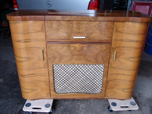

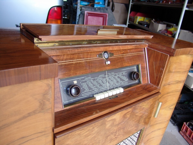

      Gestern habe ich die Kuba Symphonetta in dem Laden aus Bad Pyrmont abgeholt. Die Musiktruhe ist Optisch noch in sehr guten Zustand. Herzstück ist ein Nordmende Super 400 und ein Philips Plattenspieler.
      Sieht auch ansprechend aus. Der Musikschrank stammt aus einer Haushaltsauflösung.

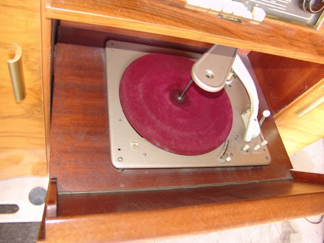

      Nordmende ist hier verbaut. Das Modell Super 400 laut Angabe von der Rückwand. Unter dem Magischen Auge ist ein Knopf, er dient zum elktr. öffnen der Frontklappe. Dahinter ist ein Plattenspieler eingebaut.
      Bei dem Plattenspieler ist der Tonarm gebrochen. Da muß ich mal schauen, wo man so etwas auftreiben kann.

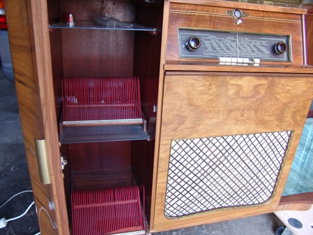

      Linkes Fach ist Stauraum für Schallplatten, rechte Seite das obligatorische Barfach. Beide Schränke sind innen beleuchtet.
      Das Nordmende Radio Super 400 funktioniert, allerdings kratzt die Tastatur und das Magische Auge ist verbraucht.

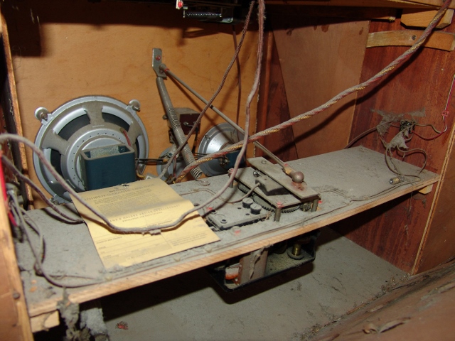

      Hier kann man die Elektrische betätigung für die Frontklappe sehen. Ein Elektromotor treibt ein Getriebe an, an dem wiederum eine Kurbel montiert ist. Die lange Stange drückt dann die Klappe auf. Zum schließen wieder den Knopf drücken, die Feder unterstützt dann den Schließvorgang.

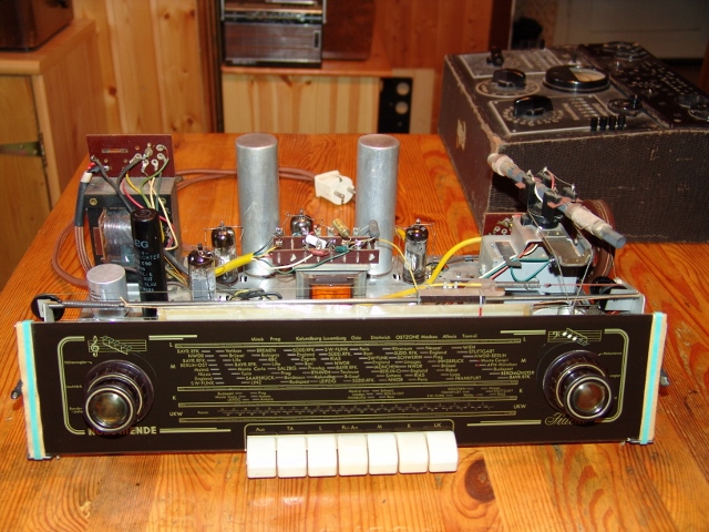

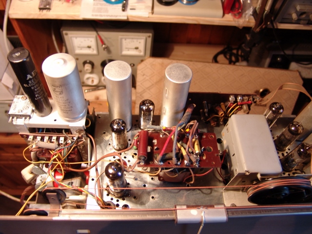

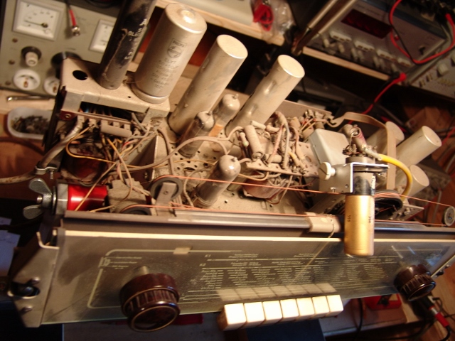

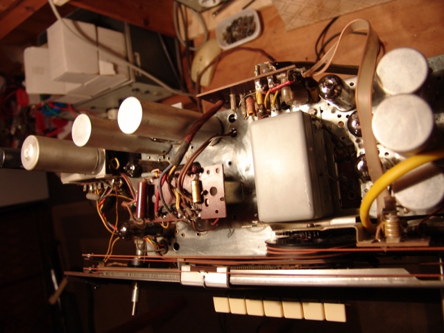

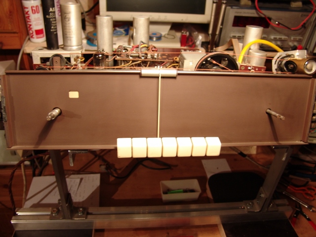

      Das Chassis jedoch habe ich schon mal ausgebaut und begonnen an sein zukünftiges Werkeln zu gewöhnen.

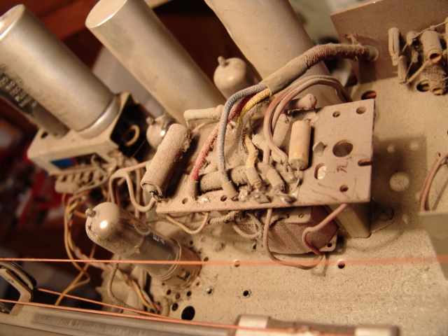

      Staub gab es reichlich auf dem Chassis
      Erste Sichtung, ohne äußerlich beschädigte Bauteile.

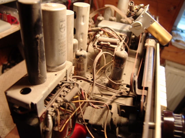

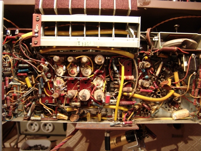

      Auch die Chassis Unterseite ist ohne Beanstandung, lediglich Spinnenweben und Staub haben sich um die Bauteile gelegt.

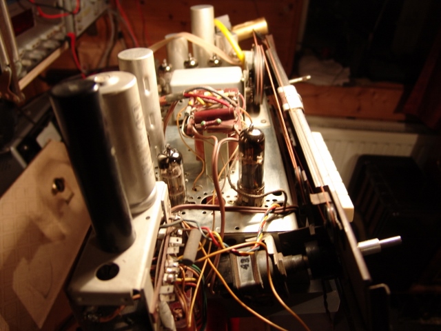

      Scheinbar unschuldig stehen Gleichrichter und Elko nebeneinander. Der Schein trügt!
      Nun sieht es nach dem entfernen von Staub schon besser aus. Wie vermutet ist der Säulengleichrichter verbraucht.

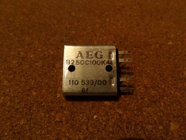

      Mit einem New Old Stock Gleichrichter sah das schon besser aus. Ein kleiner flacher Brückengleichrichter paßt dort neben den Säulengleichrichter. Nur gefällt mir das noch nicht. Mittlerweile habe ich auch New Old Stock Säulen Gleichrichter, mal schauen, ob die noch was taugen. Hat mit so etwas jemand Erfahrung? Halten die älteren neuen Gleichrichter aus Altbeständen?
      Für die weiteren Arbeiten zur überprüfung und erneuerung der Kondensatoren genügt die Konstruktion.
      Das ist nun Stand letzter Dinge von der Kuba Truhe
      Wenn ich mal wieder etwas Zeit habe, kümmere ich wieder um das Chassis. Grundsätzlich möchte ich das äußere Erscheinungsbild von der Oberseite erhalten. Unter dem Chassis werde ich aber auf jegliches tarnen verzichten.

      Hallo Detlef,
      würdest Du bitte mal ein Bild des kleinen Flachgleichrichters hier einstellen?
      Ich habe auch noch einige kleine AEG- und große Siemens-NOS-Exemplare. Bei den kleinen würde ich gerne mal die Daten vergleichen. Hat hier nur Miniaturisierung stattgefunden?
      Wenn die Flachgleichrichter trocken gelagert wurden hätte ich keine Bedenken. Bei mir funktionieren sie einwandfrei.
      Bei den NOS-Säulengleichrichtern wäre ich vorsichtiger. Sie sollen einen weniger stabilen inneren Aufbau aufweisen und dort zum verziehen neigen.
      Setze den Flachgleichrichter doch einfach unter das Chassis.

      Hallo Udo
      Bei mir sind die Bauteile trocken und geschützt gelagert. Ob vom Vorbesitzer ebenso sorgfältig damit umgegangen wurde ?
      Diesen werde ich für das Nordmende Chassis verwenden
      Davon habe ich einige gekauft. Ein weiterer arbeitet in einem Nordmende Fidelio seit über einem Jahr ohne Probleme

      Hallo
      Es freut mich, das ich informationen zu der Verwendung von dem NOS Brückengleichrichter bekomme.
      Der Fidelio und auch der NM 400 aus der Kuba haben B250C90 verbaut. Hersteller AEG .
      Da dürfte der kleine Kerl so flach er auch ist genügen, habe ich mir gedacht.
      Anbei ein Foto vom Chassis des Fidelio
      Auch im Fidelio Schaltplan sind höhere Angaben, als 100mA, aber warum war dann ein 90er eingebaut und warum ist im NM 400 auch ein 90er verbaut?
      Sind die Säulen belastbarer, als die flachen Brückengleichrichter?
      Der Fidelio duddelt bei mir neben dem Arbeitsplatz ohne Probleme, warm wird der Gleichrichter kaum fühlbar, also keine ungewöhnlichen Hitzeentwicklungen, oder Schwankungen bei der Spannung.
