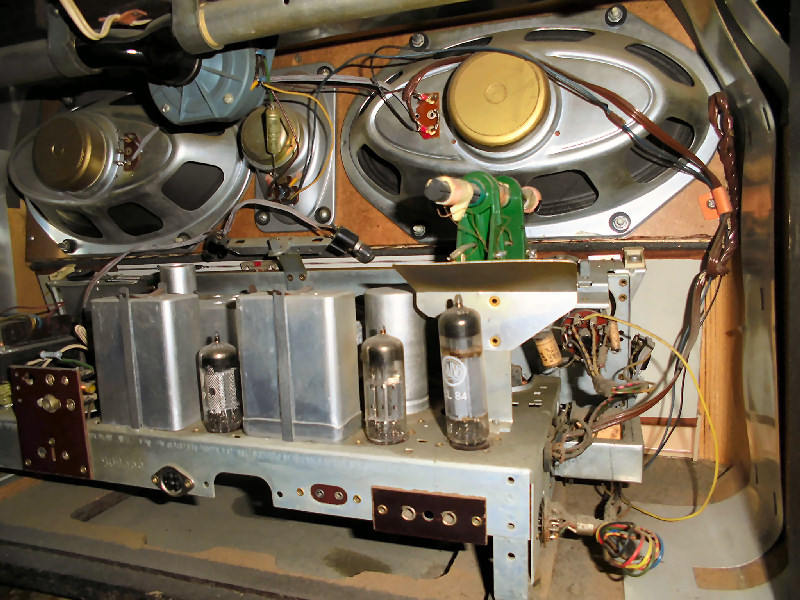

nachdem alles Mechanische komplett ist, tut sich elektrisch herzlich wenig - leises Rauschen ohne Empfang, mehr ist dem Gerät nicht zu entlocken.

Das Tauschen der Kondensatoren ist erfrischend einfach, da keiner irgendwie versteckt verbaut ist. 15 ERO-Teerkandidaten und 2 Elkos hatte ich gefunden, eine gute Stunde später war die Sache erledigt.
Defekt waren die EL84, dubios der Gleichrichter, der anfangs sehr warm wurde, im Laufe der Reparaturen aber immer kühler reagierte. Ich vermute mal, dass die Sieb- und Ladeelkos nach dem Nachformieren weniger Leckstrom zogen und somit den GR entlasteten. Erstmal ist alles drin geblieben.

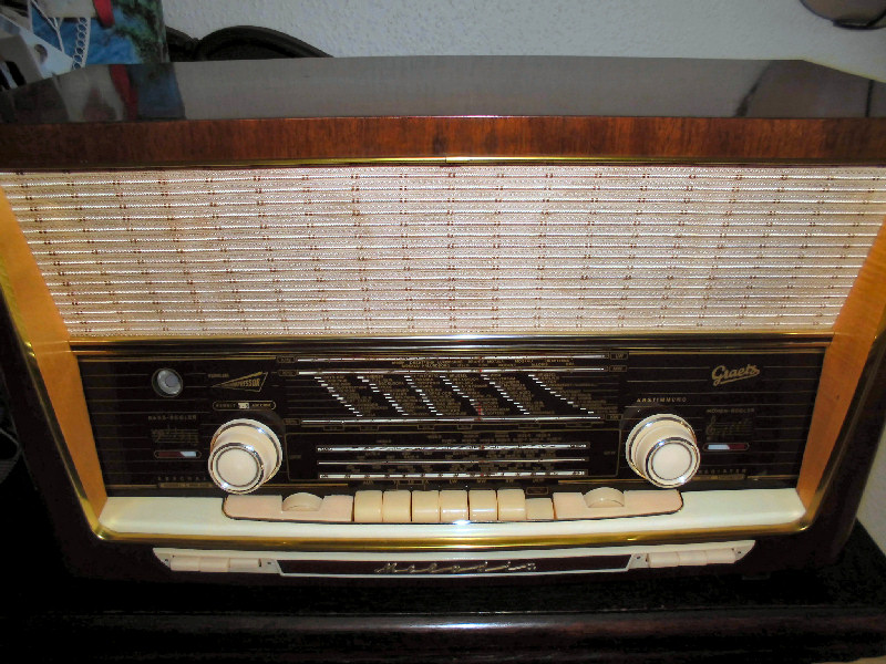

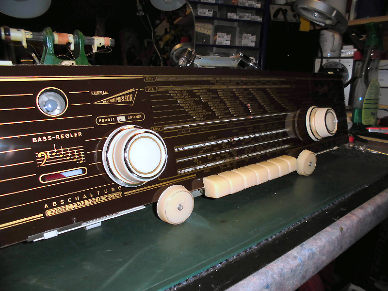

Das Ergebnis nach dem kompletten Zerlegen und Reinigen aller Blenden, Knöpfe und Tasten ist ein ladenneues Radio mit sehr guten Empfangs- und Klangeigenschaften dank der 2 ovalen T-/Mitteltöner und dem Schallkompressor.
Die alabasterweißen Armaturen sehen sehr edel aus, jetzt darf er erst mal ein paar Tage im Wohnzimmer spielen.
Ach ja, fast vergessen: so ein beauty bekommt natürlich auch eine fabrikneue EM34...
