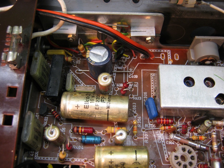

nach sehr langer Abstinenz hier im Forum möchte ich mich mit einem kleinen Projekt wieder zurückmelden. Ein Triberg G bedarf der Überholung. Äußerlich sieht es gar nicht so schlecht aus, bis auf zwei kleine Brandflecken am Gehäuse oben links. Wahrscheinlich durch eine Zigarette verursacht. Ich werde versuchen diesen Fleck zum Schluss auszuschleifen und dann wieder zu polieren. Das kleine Radio funktioniert soweit, auf UKW/M werden jede Menge Sender empfangen, die Skalenlampen sind defekt, das Radio klingt nicht besonders schön, es hört sich an als wäre der Sender nicht richtig eingestellt. Also erst mal alles zerlegt, alle Teile mit Sodareiniger gereinigt. Gehäuse, Bedienknöpfe u.s.w. erstrahlen nun im neuen Glanz. Die Platine wurde mit Isoprop. gereinigt. Nach dem Abmontieren des LS wird schon der erste Fehler sichtbar, die LS Membrane hat zwei Löcher und der Hochtonkonus ist verformt. Vielleicht kommt ja daher der schnarrige Klang? Nach dem Anschließen eines anderen LS mit 8 Ohm ergab sich leider keine Besserung des Klanges. Die Versorgungsspannung beträgt -14,2Volt, der Trimmer P403 für die Ruhestromeinstellung war total oxidiert. Also, habe ich ihn erneuert und den Strom auf 5mA eingestellt. Danach noch mal Probelauf, aber der Klang war noch nicht 100%-tig. Deshalb habe ich C 409/ 500µF durch einen 470µF laut Plan ausgetauscht und den Ruhestrom nochmals eingestellt. Der Klang ist wieder besser geworden. An T403 und T404 Emitter zu C409 habe ich -6,87Volt (Soll -7,00Volt), aber ich denke das liegt im akzeptablen Bereich. Das letzte kleine Quäntchen welches am Klang noch fehlt, ist dem arg gebeutelten LS zu zuschreiben. Notdürftig habe ich ihn dann mit Teebeutelpapier und Tapetenkleister repariert. Falls jemand noch so ein LS herum liegen hat und ihn verkaufen möchte, bitte bei mir melden.

Endstufe
C 409 ersetzt durch einen 470µF
