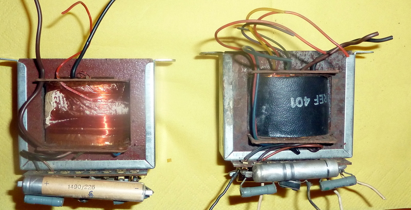

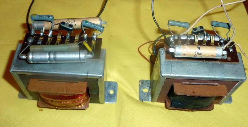

Hallo Saba-Freunde,
ich stehe vor einem Problem bei meiner Breisgau 8 Truhe.
Der Ausgangsüberträger hat sich verabschiedet, nun bin ich auf der Suche nach Ersatz. In meiner Bastelkiste habe ich einen ähnlichen gefunden, er stammt aus einem FB7. Von oben sind die beiden identisch (Widerstände, Kondensatoren), nicht aber bei den Anschlüssen.
Meine Frage: Ist es überhaupt möglich, einen Gegentakt-Aü als Eintakt-Aü
zu verwenden? Oder sollte ich mir lieber ein Schlacht-Chassis (Meersburg
zulegen?
Die Bezeichnungen der Aü: Breisgau = REF 402 FB = REF 401
Oder haben alle Sabas mit EL84-Stufe den gleichen Aü?
Fragen über Fragen...Es grüßt der ratlose Oli
Gruß Oliver
