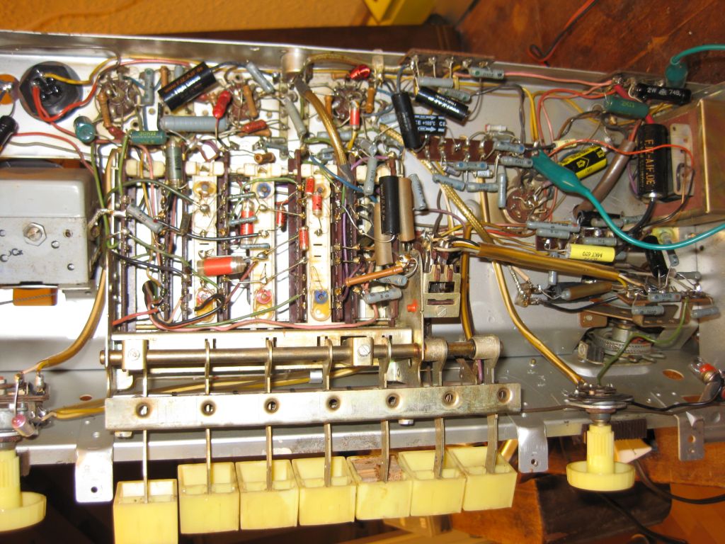

      nun habe ich also alle Elkos und Teerkondensatoren ausgetauscht, ebenso den Schalter und die Fassungen für die E10-Skalenbirnchen.
      Die Elkos waren erstaunlicherweise alle noch garnicht so schlecht, aber die Teerkondensatoren hatten Fantasiewerte, teilweise krass überhöht und (im MOhm-Bereich) gleichstromdurchlässig.
      Eine Frage habe ich dazu: C58 ist ein 10nF Kondensator, der im Bereich der "Sprache" / "Musik" - Umschaltung sitzt. Wenn man "Sprache" drückt, wird er überbrückt. Dieser war ein Teerkondensator mit 500V Spannungsfestigkeit. Den hatte ich leider bei Jan Wuesten vergessen zu bestellen. Im meiner Schublade hatte ich aber noch einen 10nf, jedoch nur mit 240V. Das ist da wohl ausreichend?? Nach Schaltplan sind an dieser Stelle keine hohen Spannungen, oder übersehe ich da etwas?
      Bei www.classic-tubeware-kunisch.de habe ich über Ebay einen kompletten Röhrensatz gekauft und eingesetzt - davon ist leider eine Röhre kaputt (die EBF89), da werkelt noch die alte, bis der Ersatz da ist.
      Otto hat mir gestern noch lieberweise einen AÜ ausgebaut, der meinen durchgebrannten ersetzen wird. Nochmals ganz herzlichen Dank dafür!
      Und der provisorische Ersatz des Selengleichrichters E250C85 durch 1 x 1N4007 in Reihe mit 100Ohm 4W muss noch irgendwie in das Gleichrichtergehäuse gefummelt werden, damit es wieder schön aussieht :)
      Und dann kann es wieder eingebaut werden...
      Jedenfalls spielt es jetzt schon super, man hat auf UKW mit einer Behelfsdipolantenne schon sehr guten Empfang vieler Sender, bin wirklich beeindruckt :)
      Hier zwei Bilder, auf dem Foto der Chassisunterseite sieht man den grünen Draht, der die Drosselwickung überbrückt.
      Herzliche Grüße, Claus
